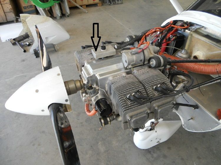

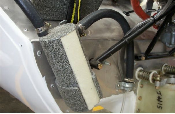

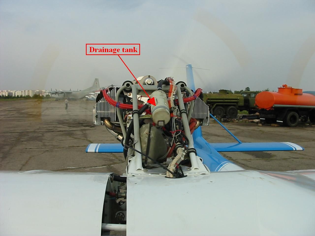

А эта коробочка - эксперимент, опция или уже стандарт?
Кробочка - стандарт.
Вообще такую схему уже применяют давно на этих двигателях. В 2005 году, Мастеров Николай Петрович (конструктор) на самолёте М-12.
Двигатель толкающий. Без масленого радиатора и не греется!!!
Сёдла не выпадают. :IMHO

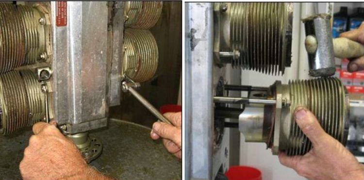

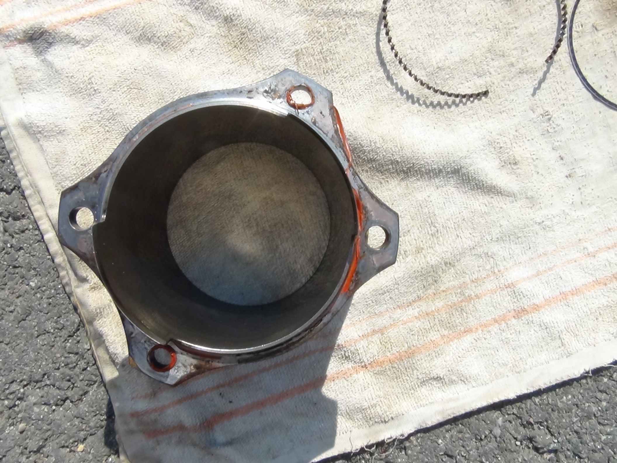

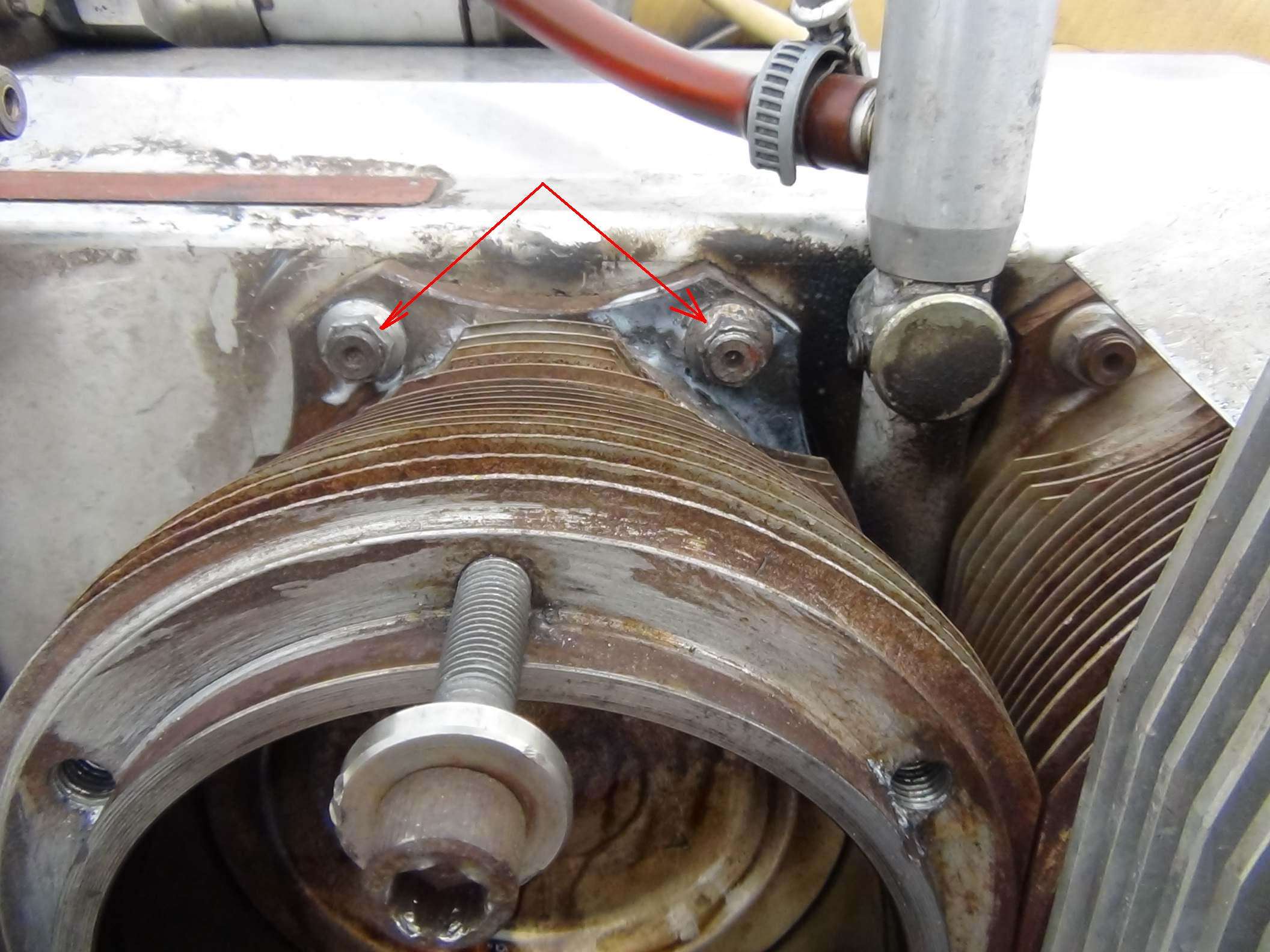

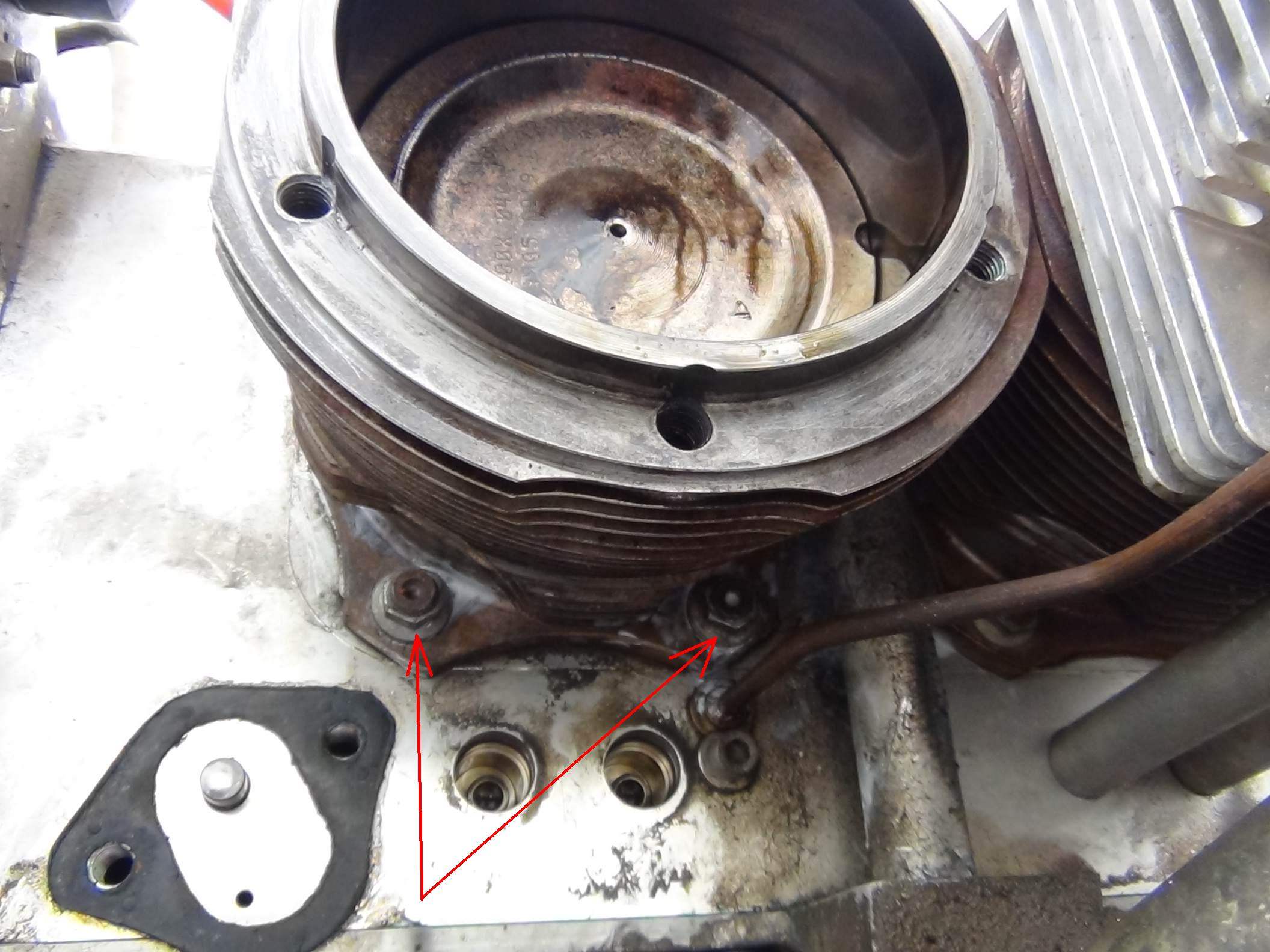

Вот столкнулся с проблемкой.
Хотел снять цилиндр для ревизии поршневых колец.
А гайки крутятся вместе с шпильками.
Что делать? Как горшок скинуть?
Помогите добрым словом.
    238,5 КБ · Просмотры: 221
    239 КБ · Просмотры: 226
Всё "генитальное - простынь"
Нужно взять второй ключ во вторую руку и удерживать гайку на шпильке. Если гайка открутилась не стой стороны где хотели снять, то снимайте вместе  со шпилькой горшок. Вторую гайку на шпильке можно открутить зажав в тисках (предварительно обверните шпильку тряпкой, что бы не поцарапать шпильку в тисках). На фото примерно так.
Фото с тряпкой в тисках не нашёл. 😉
После снятия горшка, обязательная замена уплотнительного кольца!!!

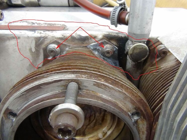

@ kkm
У Вас двигатель после пожара? На фото нечто похожее.
    77,1 КБ · Просмотры: 246
Благодарю, АН.
Ларчик просто открывался  🙂
Это не пожар. Это: масло+пыль=грязь.

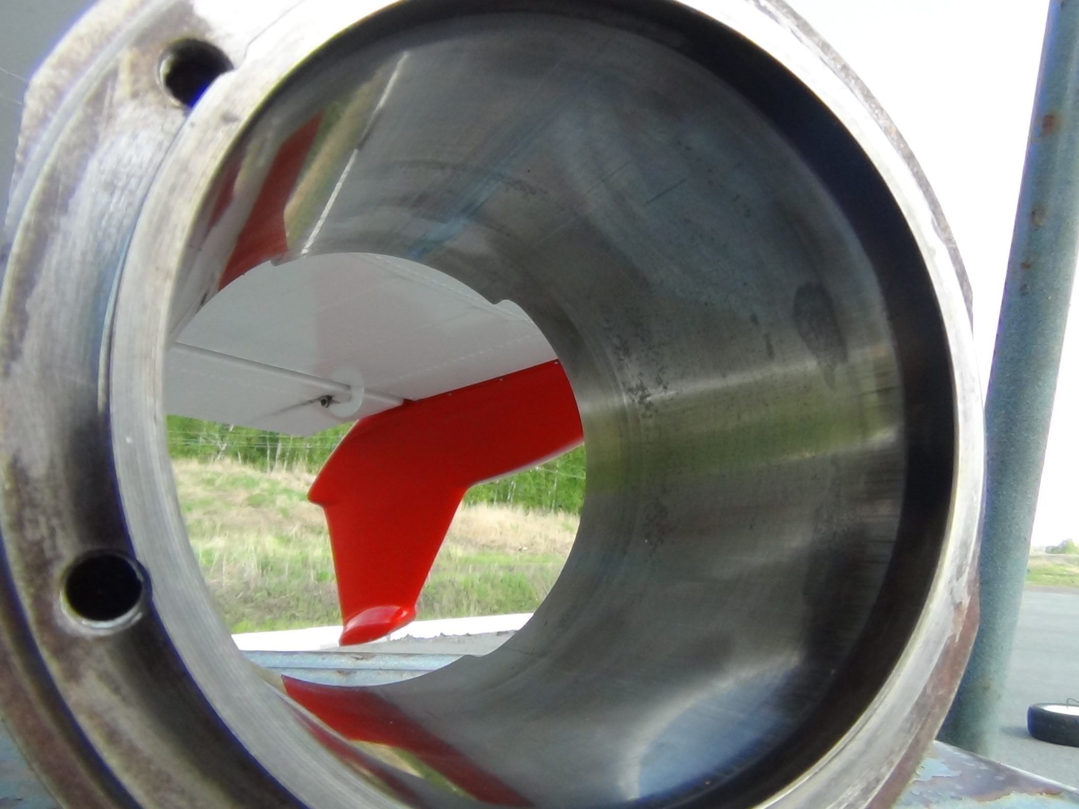

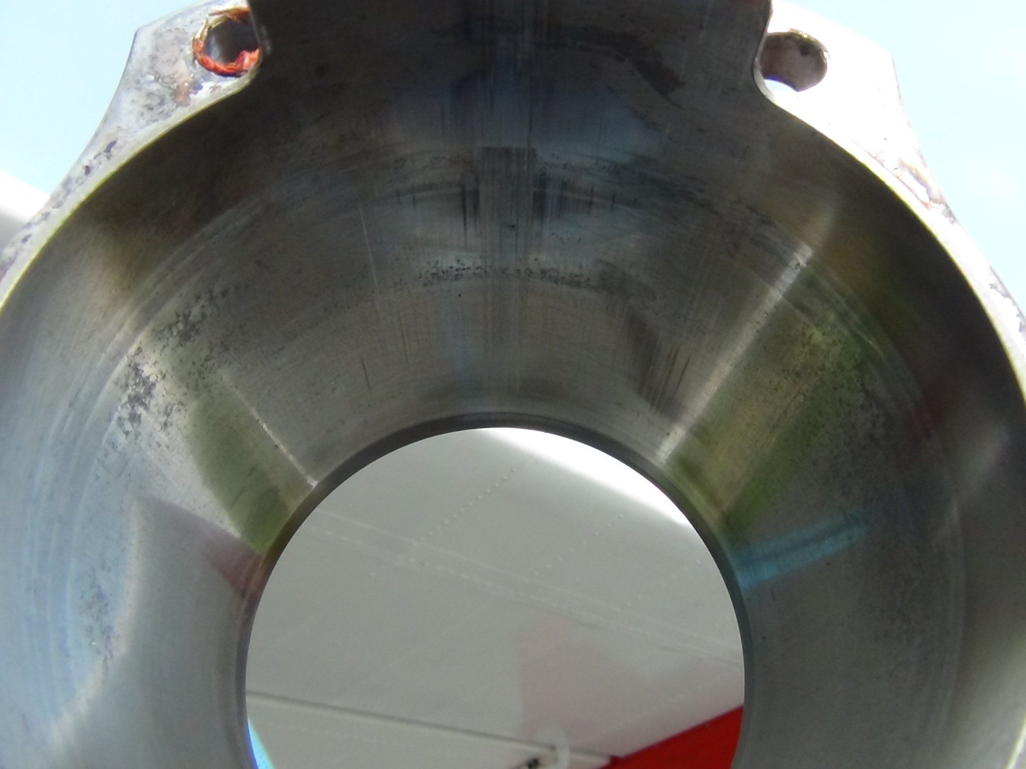

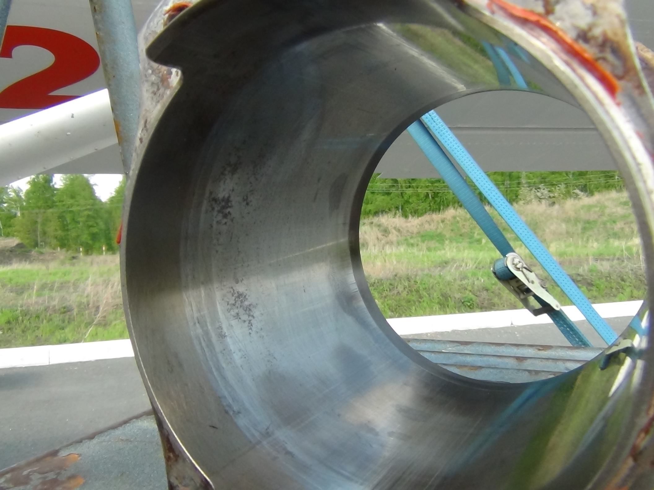

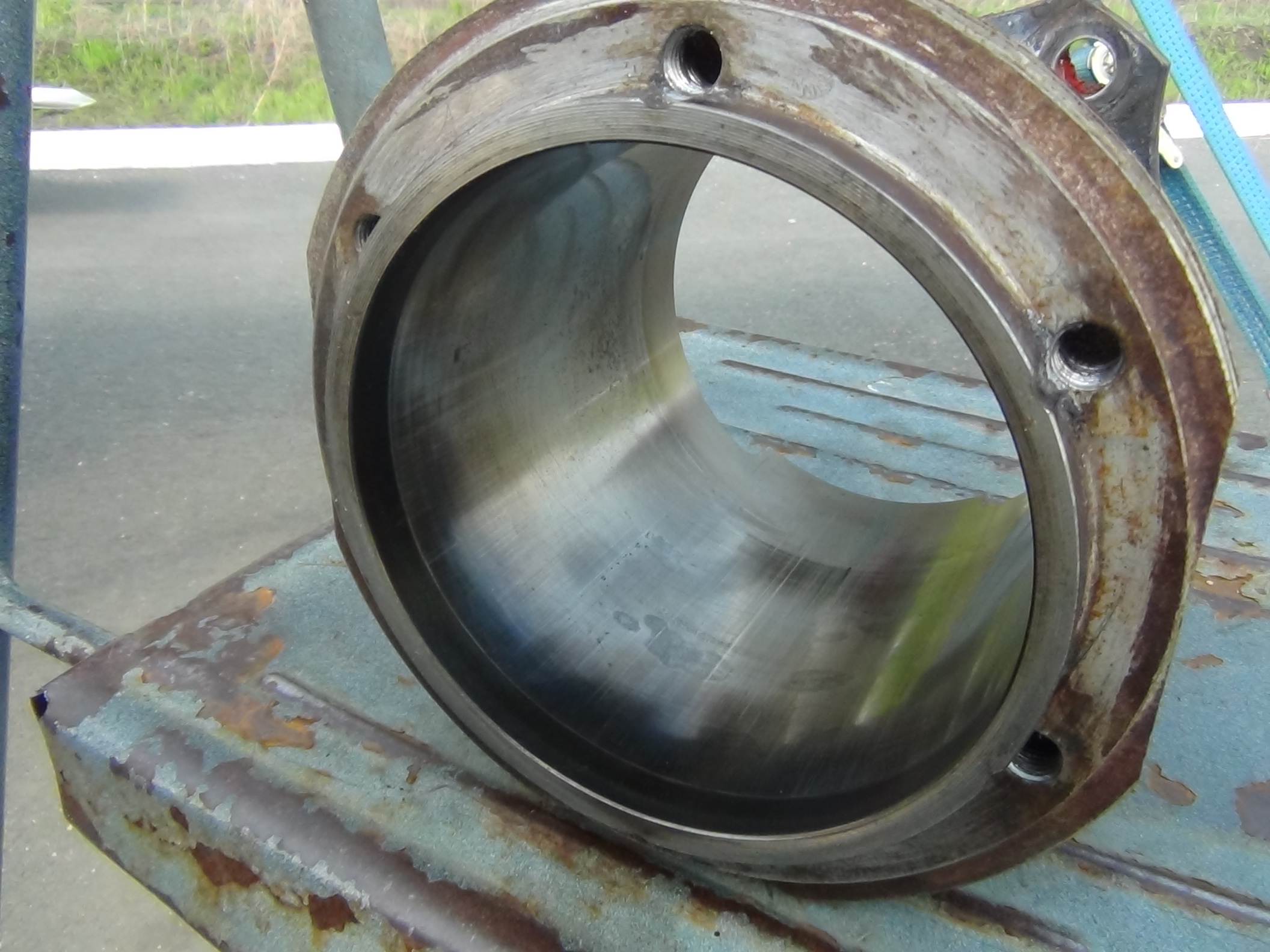

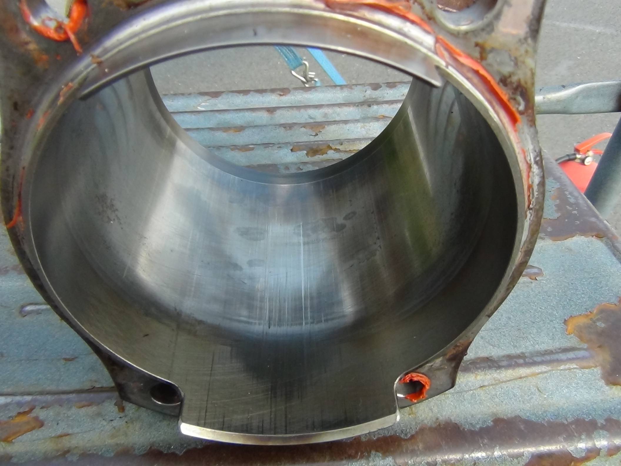

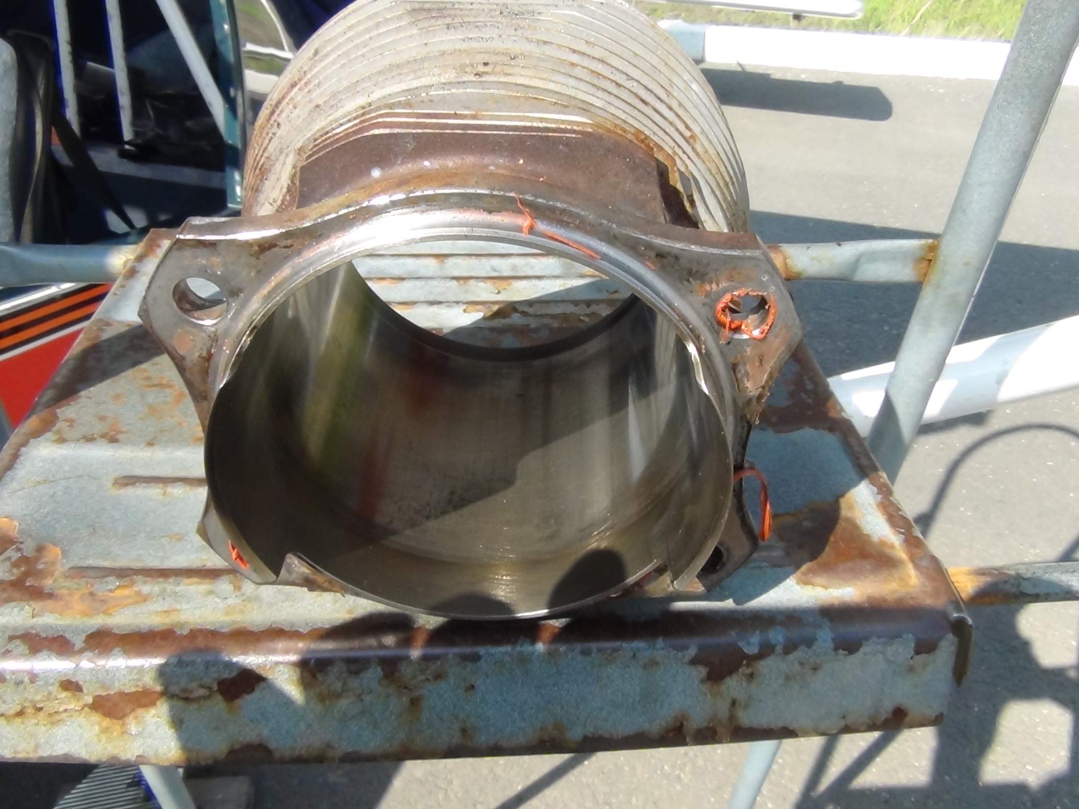

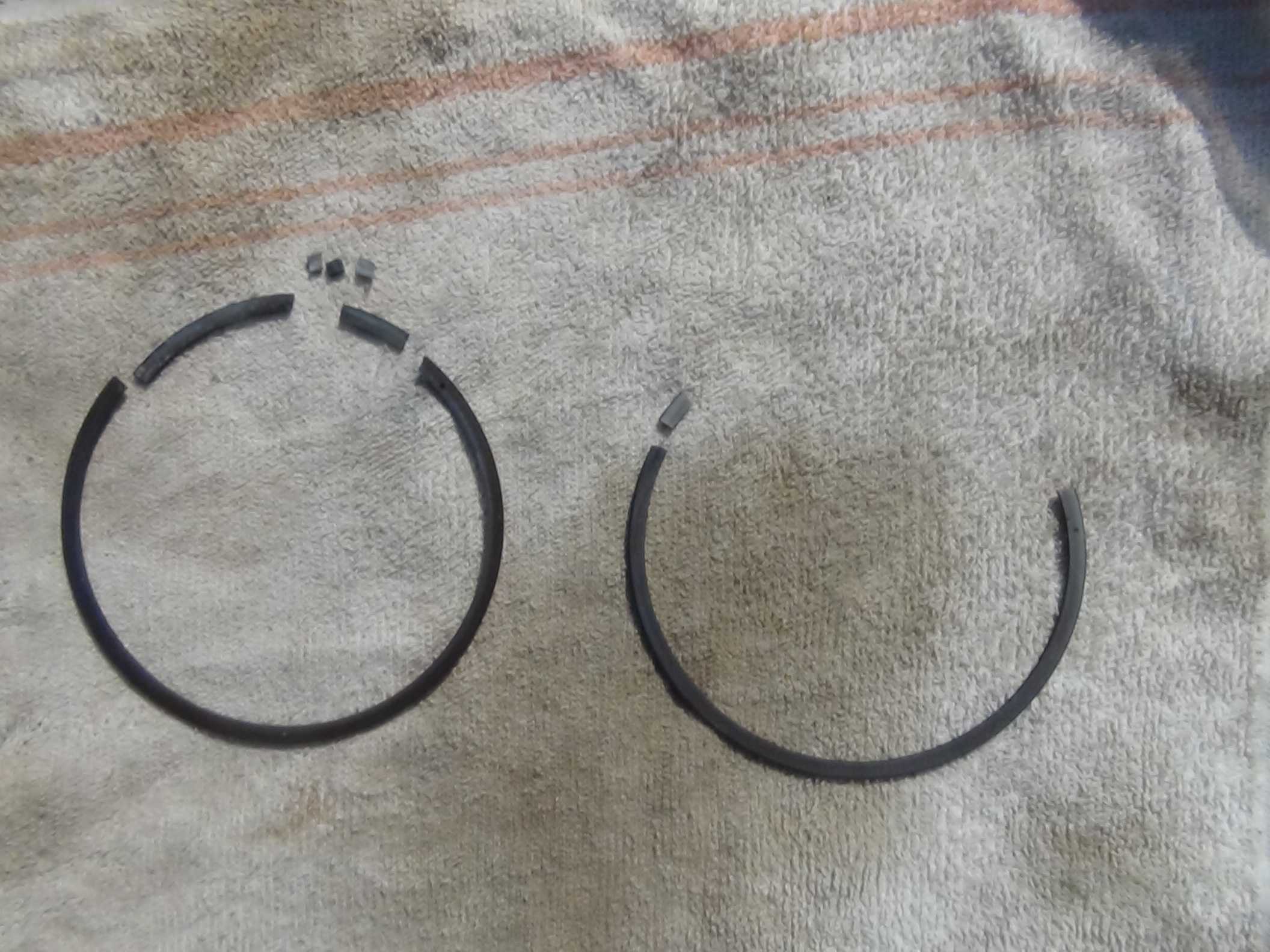

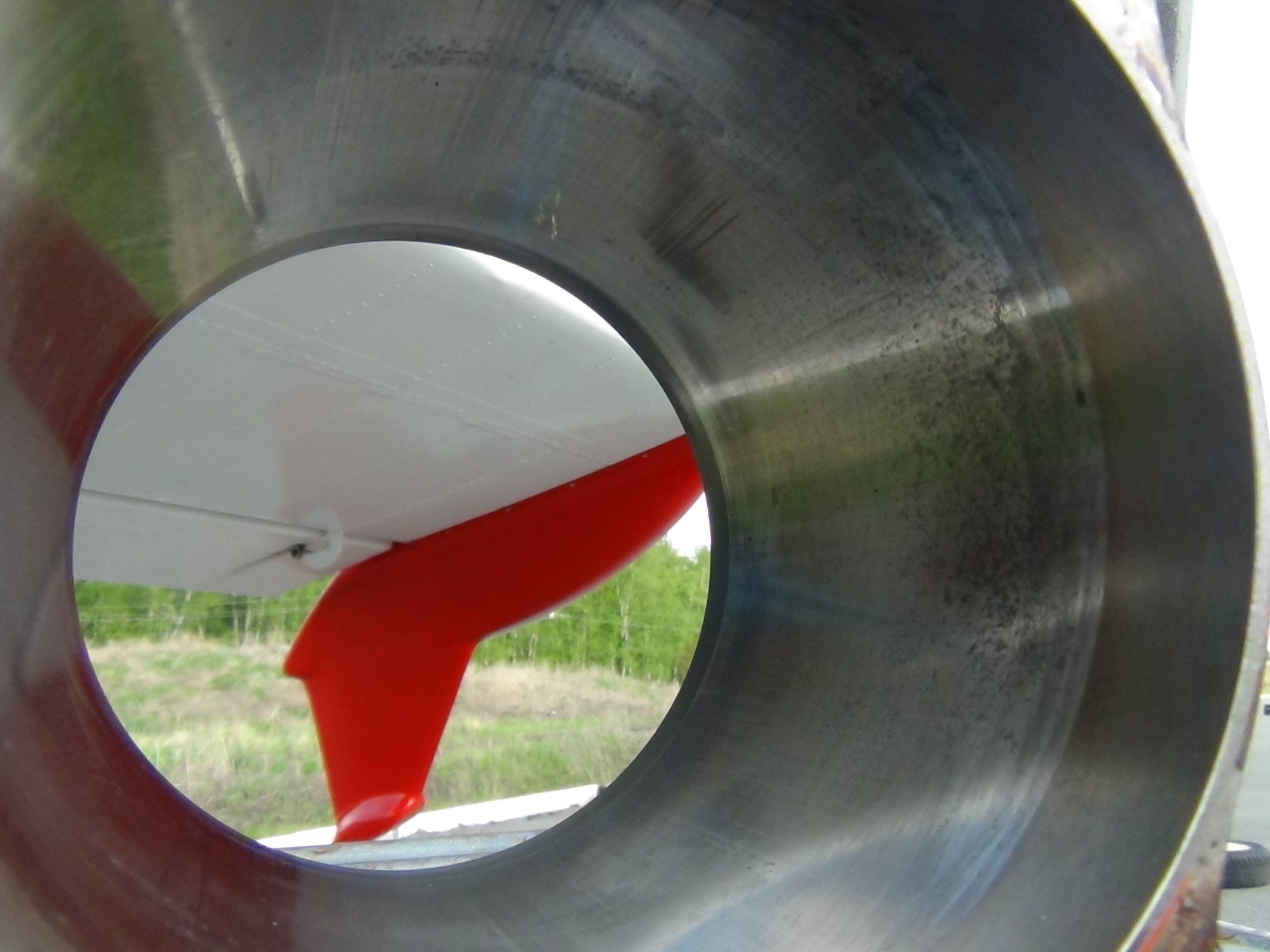

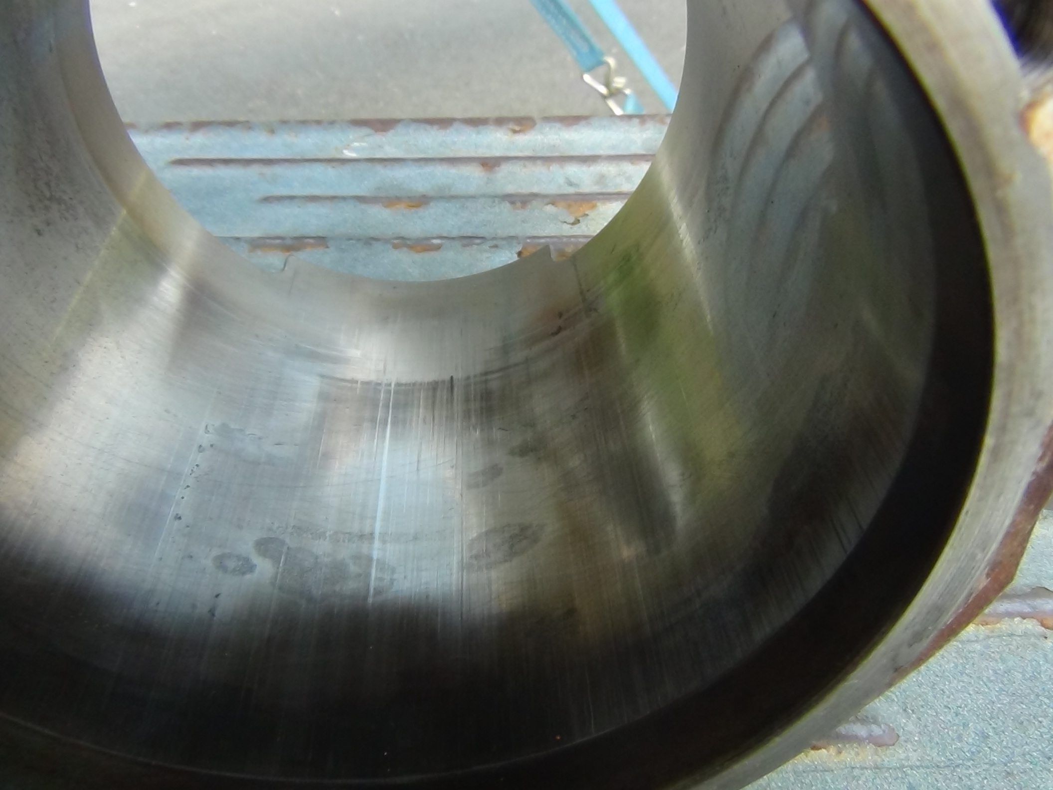

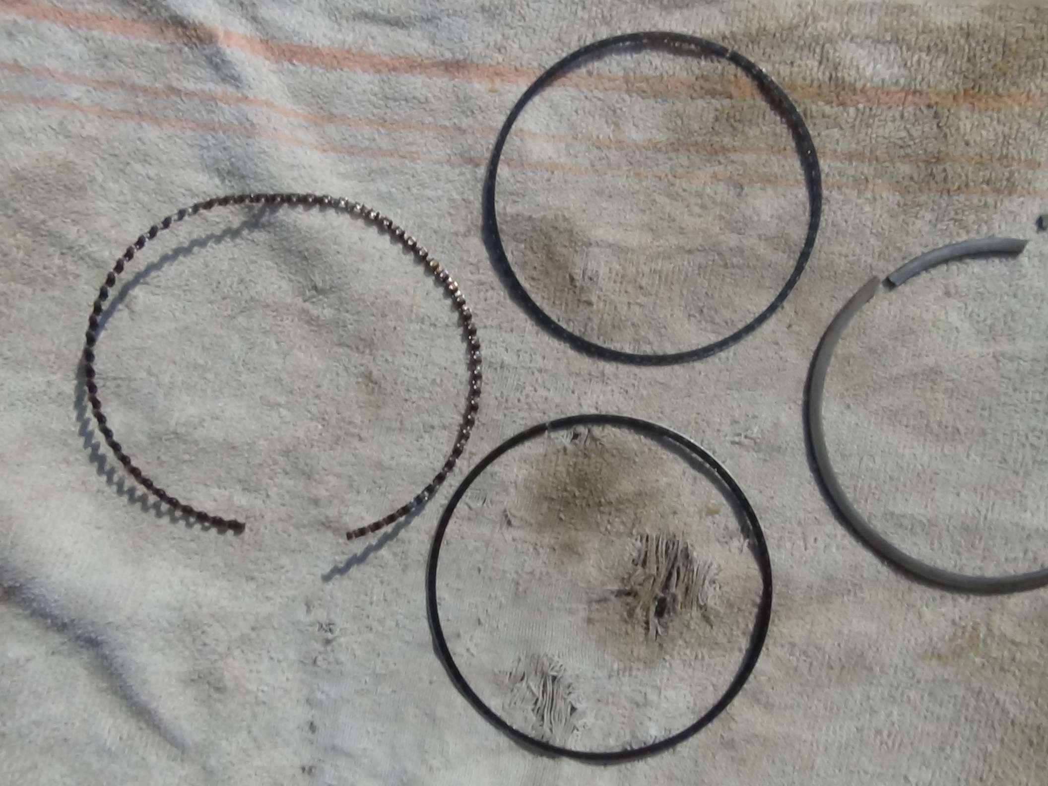

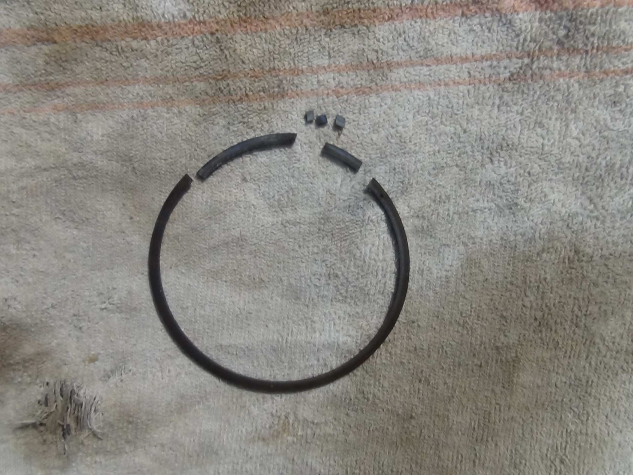

Вот результаты ревизии:
    229,8 КБ · Просмотры: 231
    232 КБ · Просмотры: 238
    231,6 КБ · Просмотры: 196
Судя по остаткам красного герметика, кто-то тут до меня уже побывал.
Я даже догадываюсь кто  😉
    238,4 КБ · Просмотры: 216
    235,9 КБ · Просмотры: 242
    235,2 КБ · Просмотры: 227

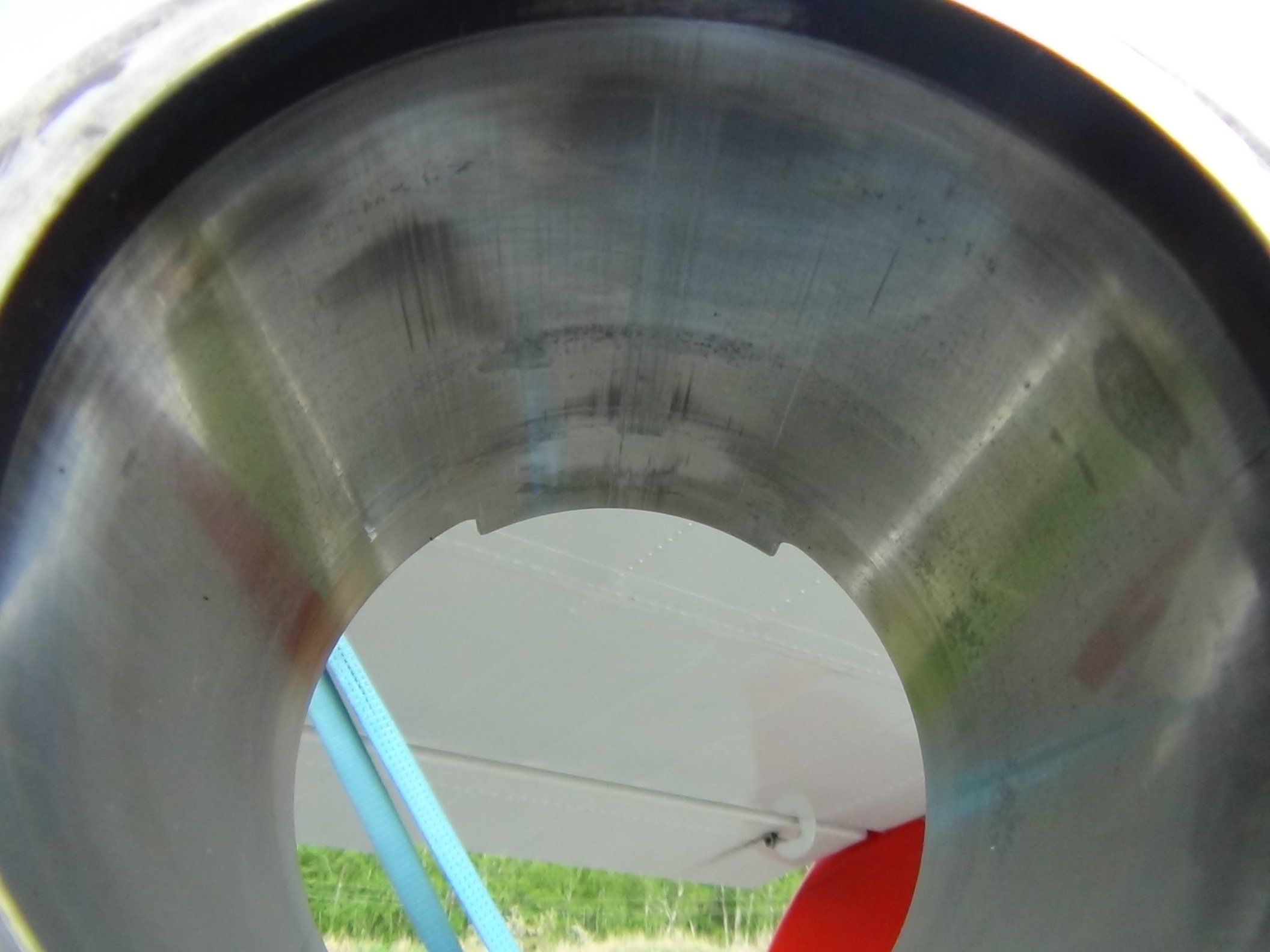

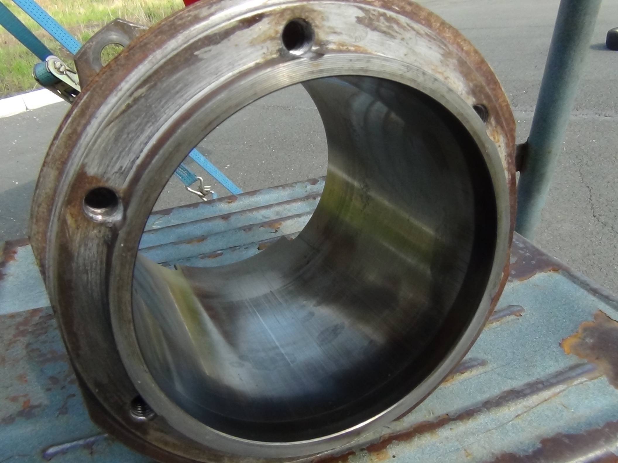

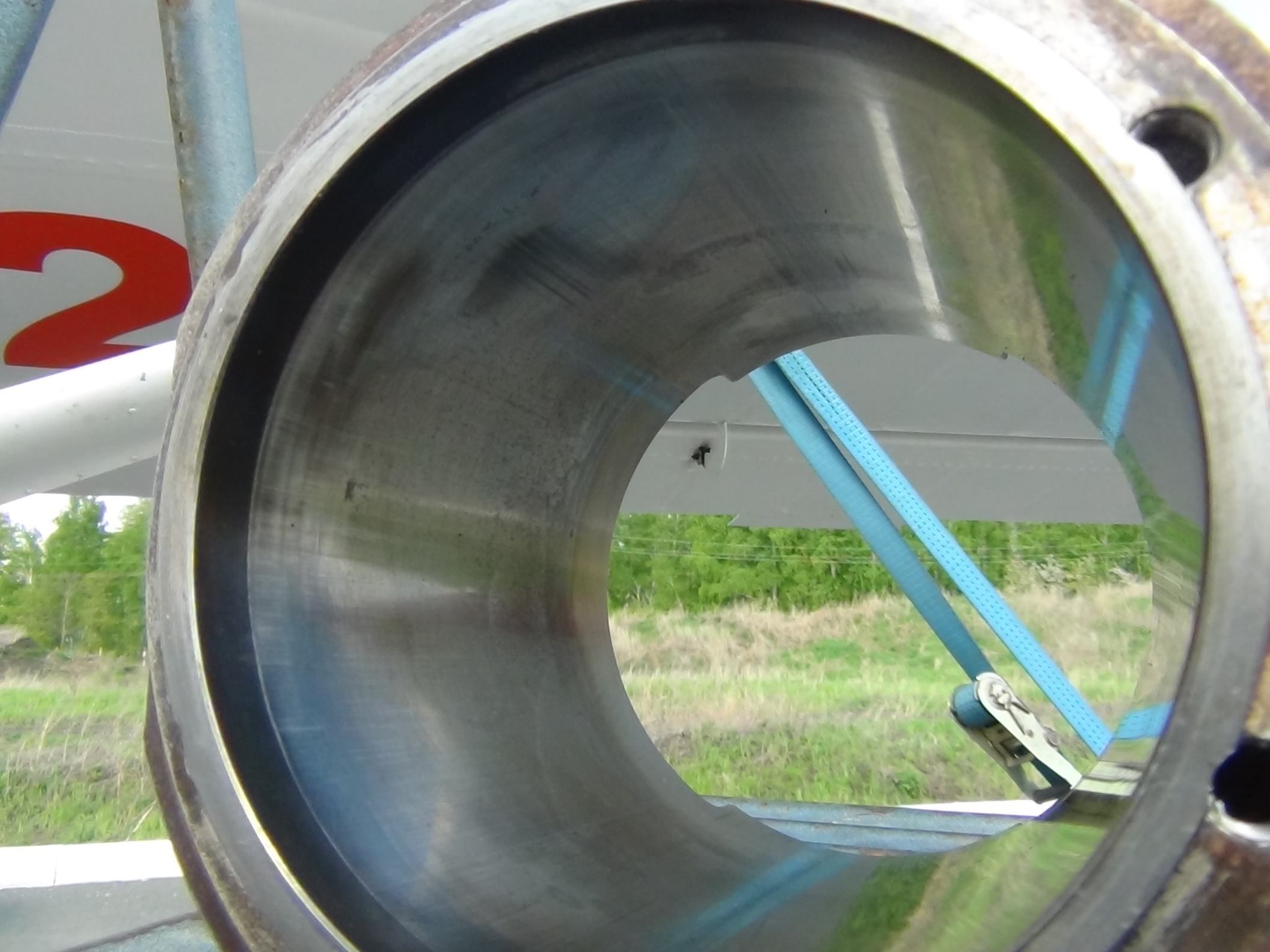

Горшок изнутри:
