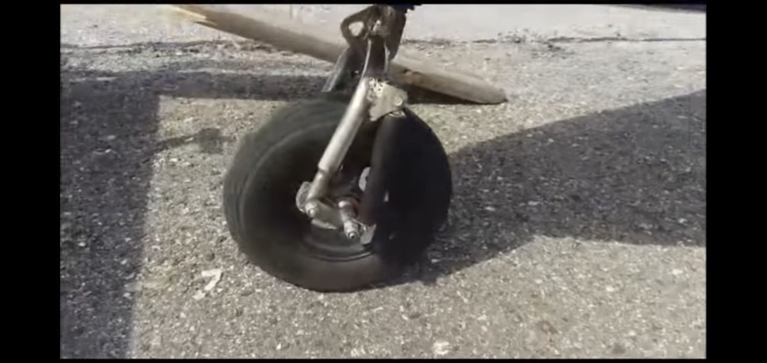

Marcons сказал: Давиче он не признал свою поломанную стойку, но на фото-факт, где эта стойка стоит на его изделии он решил отмолчаться, авось забудут... Не приведи Господи, если его изделие унесет чью-то жизнь, бьюсь об заклад, он до остервенения будет утверждать что это не его и он к ним отношения не имеет и будет показывать какие нибудь мультики.
Так и было Под Новосибирском разбился самодельный вертолет, пилот погиб
В Новосибирске хорошо известен случай аварии пилота А Гартвига, а также многие хотели и обвиняли RUSа, но хорошо видно что это не автожир А.Гартвига и носовая вилка у автожира А.Гартвига тоже не RUSа (см. в начале Фильма) и автожир А.Гартвига не пострадал, он в это время стоял в ангаре, по месту жительства А.Гартвига. Просто спецы сконструировали автожир и А.Гартвига попросили испытать, а сами авторы ушли в сторону... Изобретатели установили головку на автожир не обычную, не RUSа. Новосибирск и сейчас ценится изобретателями, все знают. Вот и испытали... А вот как летал А.Гартвиг на своем автожире в сильный ветер, а я с ним так и не встретился.

Стойка вроде ваша. Владелец аппарата решил вашу стойку сделать подрессоренной, поэтому он на концы вашей же вилки доварил удлинители и в верхней части вашей же вилки приварил кронштейны для верхних опор упругих элементов. Но основа стойки - это ваше изделие.
Вы абсолютно правы, любитель усовершенствовал стойку RUS, но у этой стойки уже появился новый разработчик-хозяин. Вы, зная стойку RUS, увидели ее модернизацию и нет прямых трубок ввариных в гнутую часть на чем настаивает Marcons . Аналогично с головками, когда мы представили их, и они разработаны более 5 лет назад. Это же изготовление малой серии и на заводе...

Доработана была только вилка стойки.
То же самое могло произойти и с той поломанной стойкой. В ней так же могли доварить концы вилки, но основа, включая и поворотный шарнир стойки, могла быть изготовлена вашим коллективом.
Если вы уверены, что та поломанная стойка полностью не вашего изготовления снимите и покажите тут видеоролик, на котором ваши люди будут разбирать передние стойки двух ваших вариантов комплектиции, первого вашего варианта с рессорой и второго варианта без рессоры. Это видео снимет все вопросы к вам.

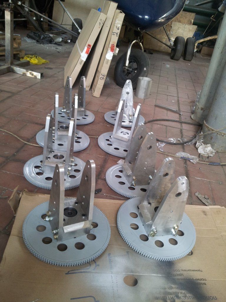

а был некий друг, который посмотрел на устройство автожира и решил сделать такой же. Купил у РУСа ротор, кабинку, может еще чего, а все остальное сделал сам.
Верной дорогой идете! Покупают отдельно и кабины, а вы не в курсе и называют интересно, смотрите здесь и надпись осталась RUS, но испытывал его известный ДАГЕСТАНЕЦ, он и первым его поднял. Кроме этого одноместный автожир Миши в Краснодаре тот же испытатель. Надо Вам следить за строительством автожиров, они быстро размножаются

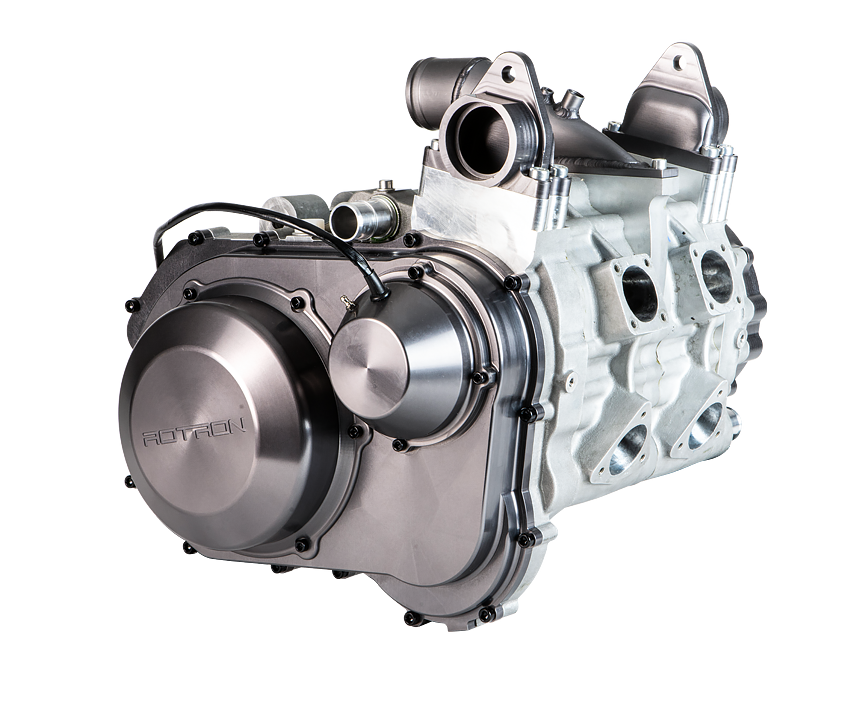

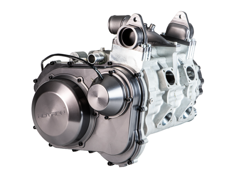

Наткнулся на интереснейший канал УралГон - https://www.youtube.com/@Uralgon/videos
Человек с нуля, за два года, спроектировал и построил оппозитный двухцилиндровый впрысковый мотор объемом 1150 куб.см.
Пока я только начал просмотр истории создания мотора и не нашел каких либо данных по мощности и весу. Но работа проведена впечатляющая. Автор - Мастер с большой буквы и золотыми руками.
Вот первый запуск мотора - (y)(y)(y)
СергейБелорецкий
Люблю летать во сне и на яву!
Южный Урал
Спасибо. Уважаю и поддерживаю таких, приятно посмотреть. "Волки.." молодцы - нашли самородка, проплатили и получат мелкосерийные моторы ( но наши моторы) и будут буржуям нос утирать. До авиации этому мотору далеко , а нужно-ли...? Сколько будет стоить? Сколько будет весить? Летал на БМВ-1200 (Гусь) прекрасный мотор, но есть пожелания... Если парни сделают примерно тоже самое, но с двойным зажиганием и системой питания - будет супер. Вояки его заберут к себе (если он согласится)
