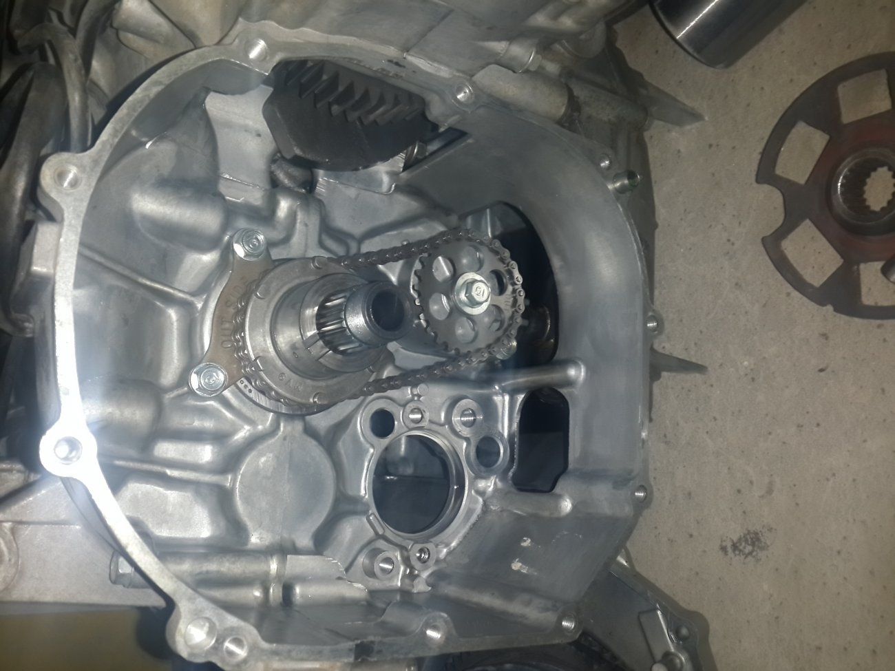

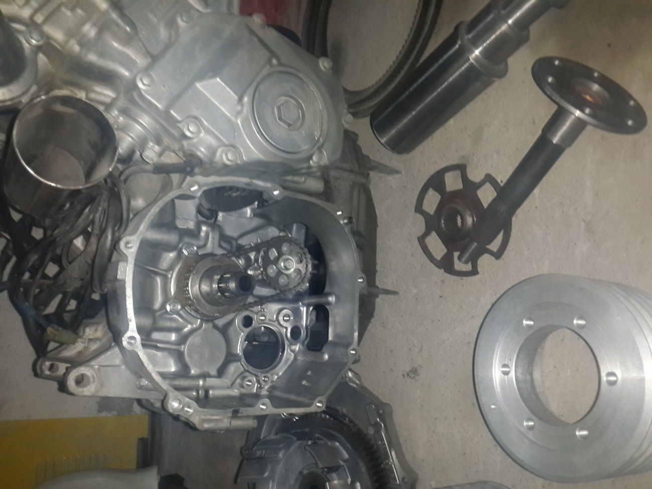

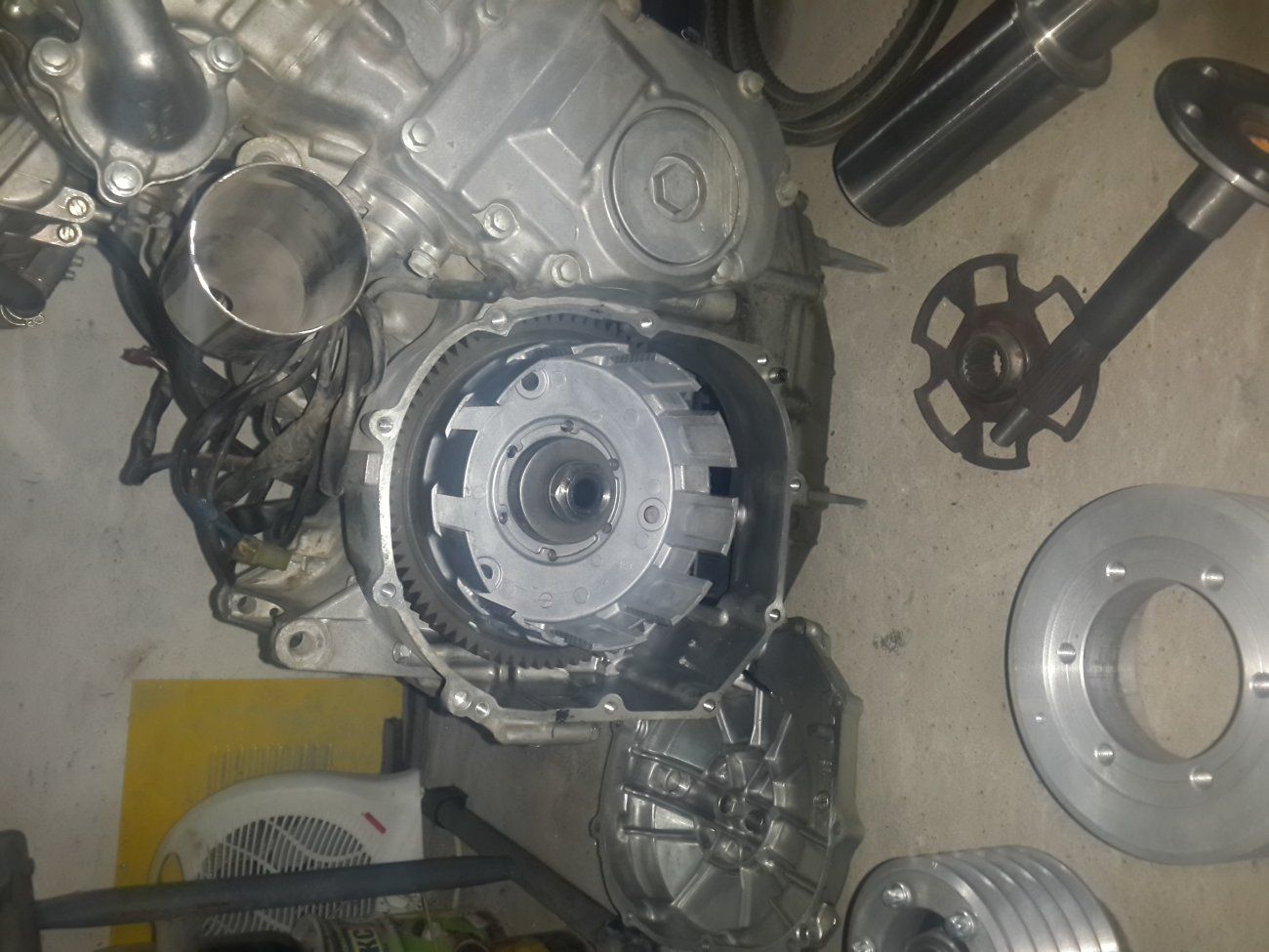

Я так понял, что двигатель уже вскрывали, когда извлекали лишние шестерёнки, интересно вот, что, шестерни какой передачи оставили, что бы зацепиться со вторичным валом, остался ли пакет сцепления и менялись ли коренные вкладыши КВ или на старых обжали ?
Из-за праздников не получилось попасть в гараж, завтра вечером попаду и сфотографирую весь механизм привода маслонасоса, коленвал не трогали, сцепление, как и вся остальная коробка имеется...
Фото привода маслонасоса

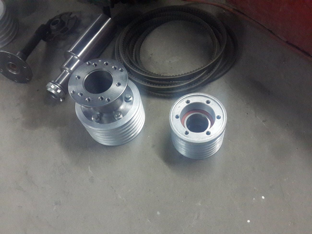

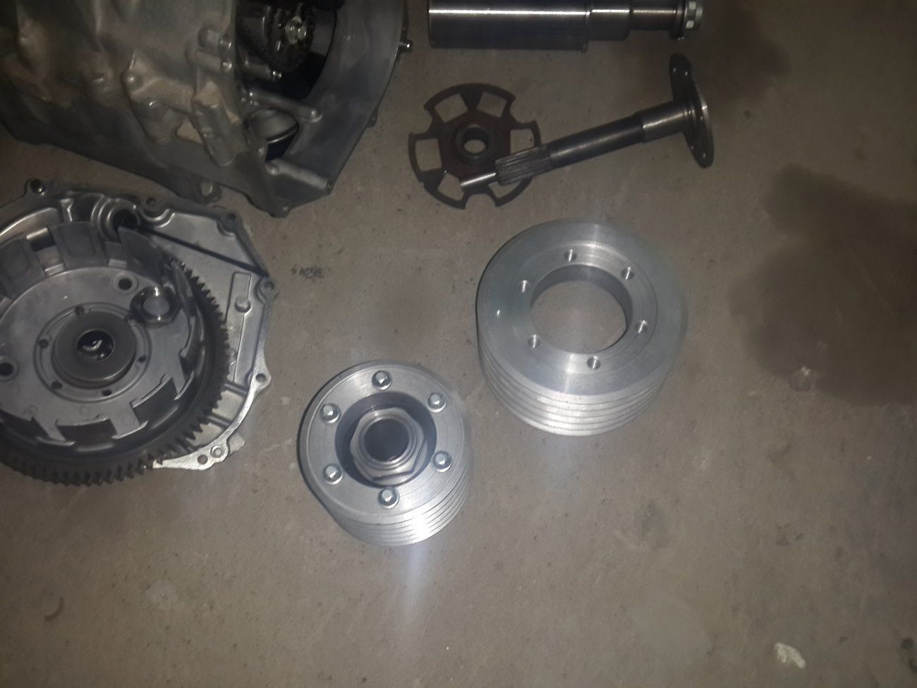

И редукторов
Один с общей разгрузкой 1/2.8 другой 1/2.5
