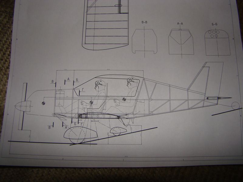

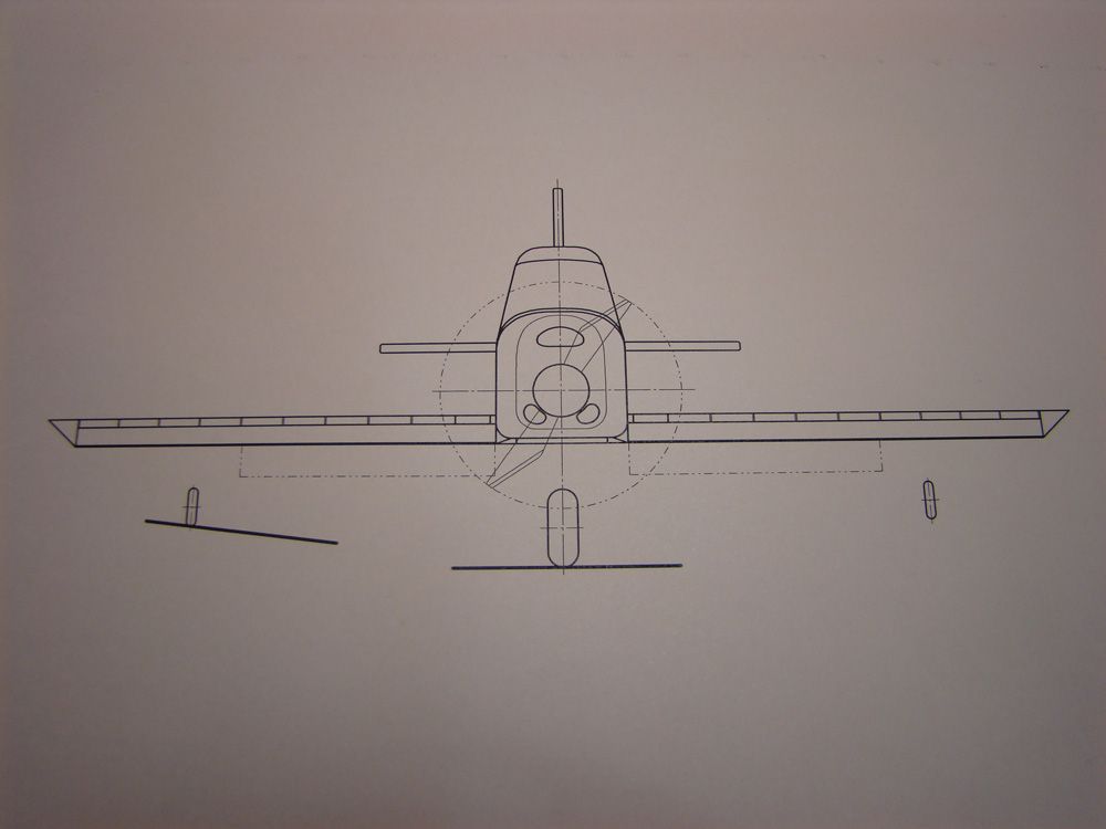

В оновном самолет будет таким (форма фонаря и гаргрота будет уточнятся):
    46,7 КБ · Просмотры: 166

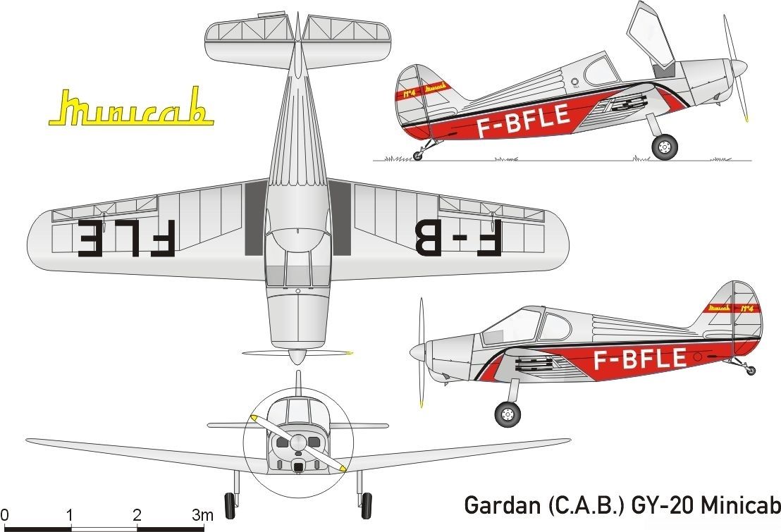

В таком случае пишется накладная с любой арганизации(колхоз, И.П, автосервис) и по ней выписывается справка счет, с ней уже через ГАИ я вписывал движок в авто, к примеру. В сети есть чертежи, фотки,  описание постройки 2х местного деревянного самолета, помониторте 😉
    90,9 КБ · Просмотры: 153

Двигатель, по совету товарища, прикупил Сузуки G-15A. Редуктор предполагаю неустанавливать, а крутить мотор до 4000-4500 об/мин, используя где то 65 - 70 л.с. Но если испытания покажет необходимость редуцирования - буду делать редуктор.
hasan сказал(а):
Учится летать на велосипедном шасси будет тежеловато наверное
Смотрел в сети видео взлета и посадки ЕВРОПы с таким же шасси - понравилось. Такую схему шасси выбрал из концепции самолета - максимальная крейсерская скорость и минимальный вес сответственно, а также возможность садится на грунтовые площадки. Также есть преимущество в возможности установки хорошего амртизатора и гидравлического тормоза - колесо то одно. В перспективе подкрыльные колесики будут убираться.
Учится буду в любом случае с опытным пилотом. Хотя жизнь покажет как оно и что.

  Если негде хранить - не вздумайте начинать ..!!!   Подойдите у себя дома к деревянной двери (у меня даже клееная эпоксидкой есть !) и ответ станет понятен ...  Дерево "дышит" и "водит" ... Самое главное на крыльях ...  Я 2000$ когда-то в такой проект вложил и до сих пор на машине езжу а не летаю ...
  Тогда у нас можно было 2 "хаты" купить за эти деньги ... (и это только в планер самолёта) За то есть большой плюс - смотреть приятно как горит (когда "дерево" тебе все нервы съест ) И дети зимой с крыльев как с горки катались одно время ...
   Нет уж дудки !  Теперь пусть АЛЮМИНИЙ и дороже за то на "время эксплуатации" я "отыграюсь" !!!     АЛЮМИНИЙ можно клеить клепать и варить ...   А дерево только клеить ... Это немного уменьшает возможность технологии ...
    PS. Кстати форум здесь ОБАЛДЕННЫЙ ...   Русский вариант - из  г... КОНФЕТКУ сделают да ещё в кустарных условиях ...
   PSS. V-образие крыльев на схеме небольшое ты забыл сделать (это очень важно для низкорасположеного крыла) ...
Дерево выбрано по нескольким причинам:
- бюджет,
-люблю и умею с ним работать,
-при правильной обработке и покраске а также правильном хранении имеет длительный срок службы ( тот же Арго Стропка несколько сезонов хранился под открытым небом и все в порядке),
- не боится циклических нагрузок
