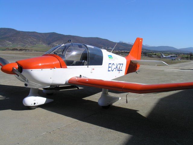

Двухместный деревяный самолет с автомобильным двигателем.
Этот буксировщик тоже деревянненький
    42,4 КБ · Просмотры: 133
а также возможность садится на грунтовые площадки.
Забудьте об этом. Велосипедное шасси только для "паркета". Кстати летавшие на Европе его велошасси отнесли к недостаткам 😉 гдето здесь на сайте про него ветка была.
Насчет дерева поддерживаю. Для еденичного экзенмпляра оно технологичнее.

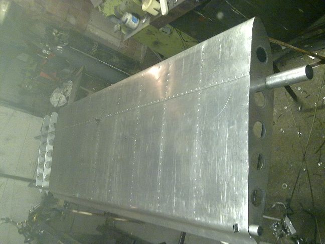

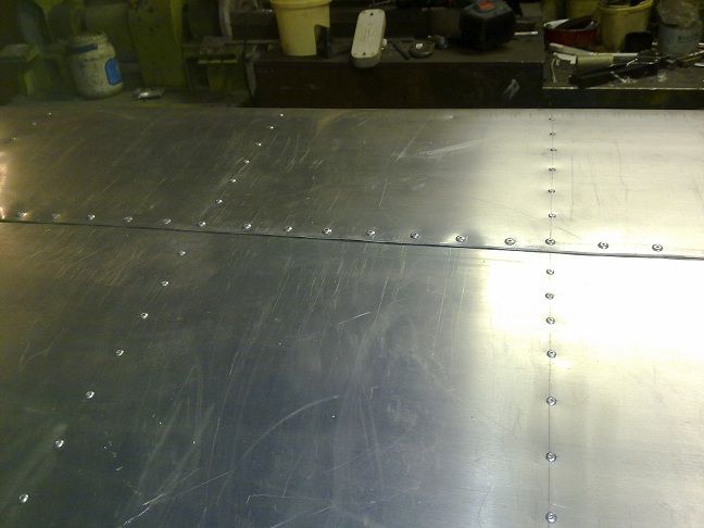

Кленить люмень помоему не совсем хорошая идея. Но тем не менее я сейчас для усиления шва применяю духсторонний скотч. Очень удобно. Отпадает необходимость в клёках. Остаёться на месте упрочьняет соединение(так как посаженый на скотчь участок практически не вазможно сдвинуть. Это гарантирует испльзование строительных заклёпок. Накладка менее волнит. Исключает попадание влаги между листами. Практически не заметен так как отбортовка и хватает чтобы скрыть его. Сегодня почти закончил клепать полуплоскость.... абалдел. Делал впервые дюралевое крыло а получилось хорошо. ( не на троечку а именно хорошо)

Металл весь покоцанный в царапинах, а заклёпки "перетянуты" - и это Вы называете ХОРОШО?
"Гламур" в новой версии :IMHO
Язвить все горазды, но я чувствую здесь снова артист разговорного жанра. Объясняю. Ну вопервых ателье не первого разряда, во вторых цифровая камера как правило котрастирует малейшие царапины которые на самом деле не представляют ничего опасного как полосы.  Заклёпка не может быть передавлена так как она обрывная. Но лёгкое заглубление не избежно так как между листами мягкая подстилка. Если вы взглянете внимательно даже на заводскую клёпку это присутствует. Но после покраски сглаживаеться. Да царапины но я же не написал отлично а написал хорошо ориентируясь на ровность покрытия и малого количества хлопунов. Их количество на уровне завода хотя крыло собрано практически на коленке без сложного стапеля.Вернусь к царапинам, хотя они не имеют отношения к поднятому вопросу о склеивании листов. А лишь результат примитивного листогиба. Узкая щель через которую приходиться протаскивать лист неизбежно оставляет полосы но учитывая большую толщину листа 0,5 я этому не придаю особого значения лёгкая полировка и покраска всё скроет. Вот так.... Любители поговорить, а любители строить я думаю оценят здраво и по достоинству.
