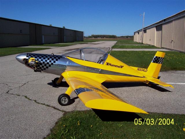

...и посмотри на этот самолётик!
...он уж очень классный и доступный!
...а самое главное проверенный, от Японии до Англии!
...и по движку Денис любую инфу даст! ...потому что Жук!
...только жалко, что он тоже для гномиков!
