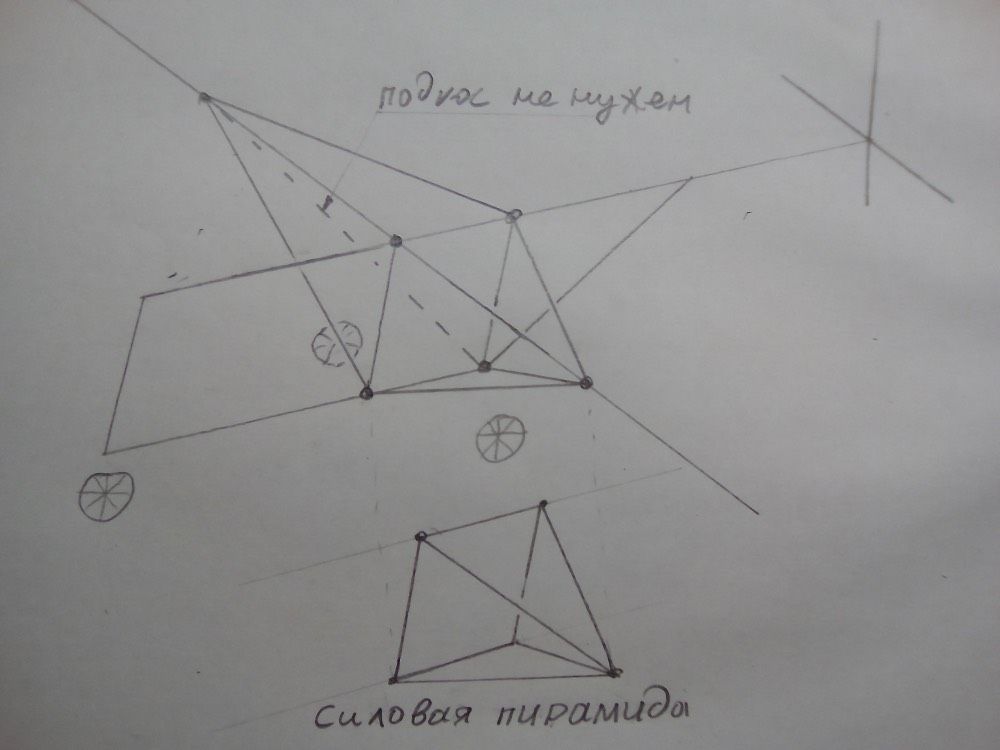

Благодарю за высокую оценку самолета. Что касается подкосов, то они образуют силовые треугольники, обеспечивающие жесткость кабины. Подробнее про треугольники и тетраэдры написано выше в описании силовой схемы самолета. Правда понять это не совсем просто. Я для себя пока зафиксировал, что "так надо".
Так вся загадка(для меня) в том, что сдвоенный подкос с одной стороны. Может я что недопонимаю, объясните пожалуйста, нагрузки то симметричные, а усилена одна сторона, так что ли 🙁
Видимо этого достаточно, чтобы обеспечить фиксацию крыла относительно фюзеляжа. Плюс пассажиру легче садиться/покидать кабину. Для себя отметил 2 минуса - слишком широкий РВ, не влезет в 20-футовый контейнер, на прицепе не повозишь, и ограничение по весу СУ в 80 кг, обусловленное, на мой взгляд, не только вопросом центровки, но и нагрузкой на переднюю стойку. Ещё вопрос - возможно ли приобретение в виде кит-набора без СУ и приборов?

Спасибо за оценки, критику и пожелания! Отвечу всем по порядку. Сначала тема с хитрыми подкосами. Михаил - конструктор самолета, который ,как вы догадались, не очень любит интернет дал дополнительные пояснения.
Поясняю рисунок. Левая по полету силовая пирамида держит верхнюю и нижнюю трубы фермы фюзеляжа в одной плоскости. То есть левой пирамиды достаточно для обеспечения этого. Справа пирамида в том же виде не нужна. Но подкос крыла справа нужен, так как крыло подкосное.
Это даже я понял.
