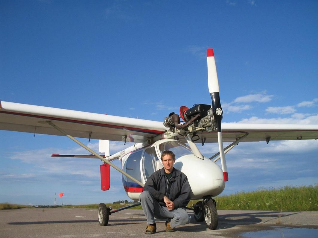

Кстати, полное название самолёта, если я не ошибаюсь, Валентина-2? (фото, кажется, 2010 года).
    82,3 КБ · Просмотры: 147
