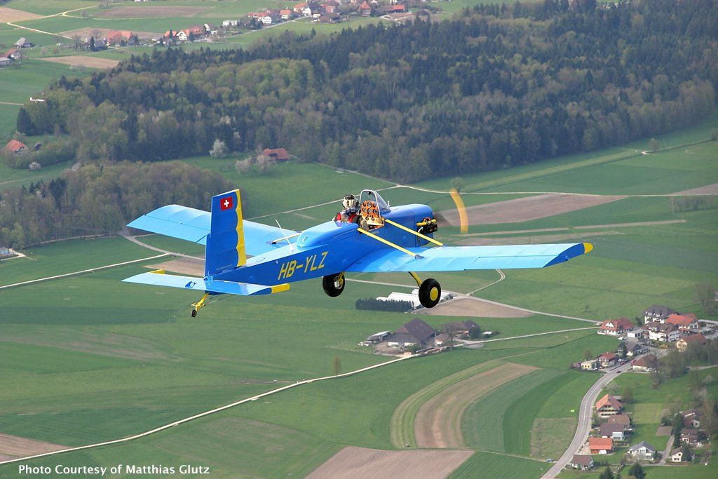

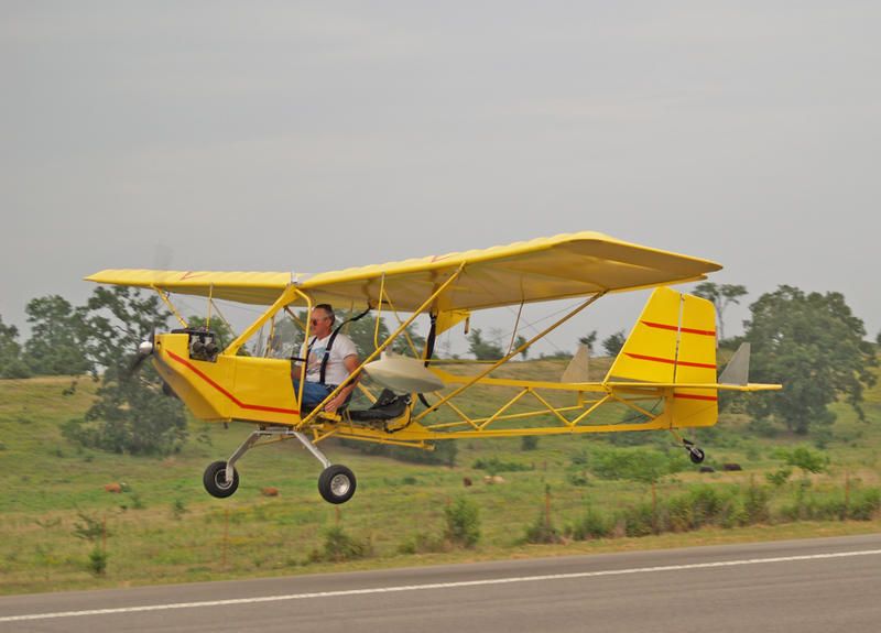

Самолет  назывался  Фандар.  Я  в  свое  время  тоже  рассматривал  такой  вариант,  но  просчитав  все  за  и  против  пришел  к  выводу, что  самолет  все  же  более  сложен  в  постройке и  есть  другие  варианты.

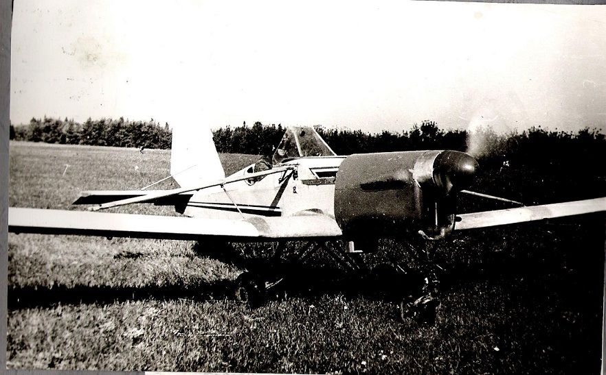

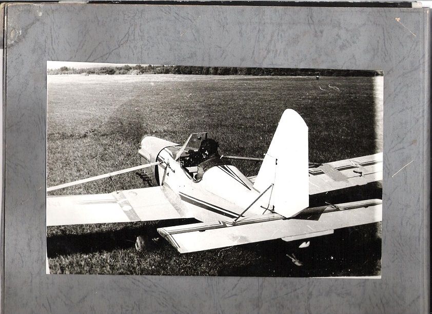

У меня тоже подобный был в семидесятых годах.
    114,2 КБ · Просмотры: 402

В то время мы не имели интернета и связь с миром, была ограничена. И всё, что мы создавали, это было в первые и в новь. Мы люди тоже похожи друг на друга, но всё же каждый из нас, индивидуален.

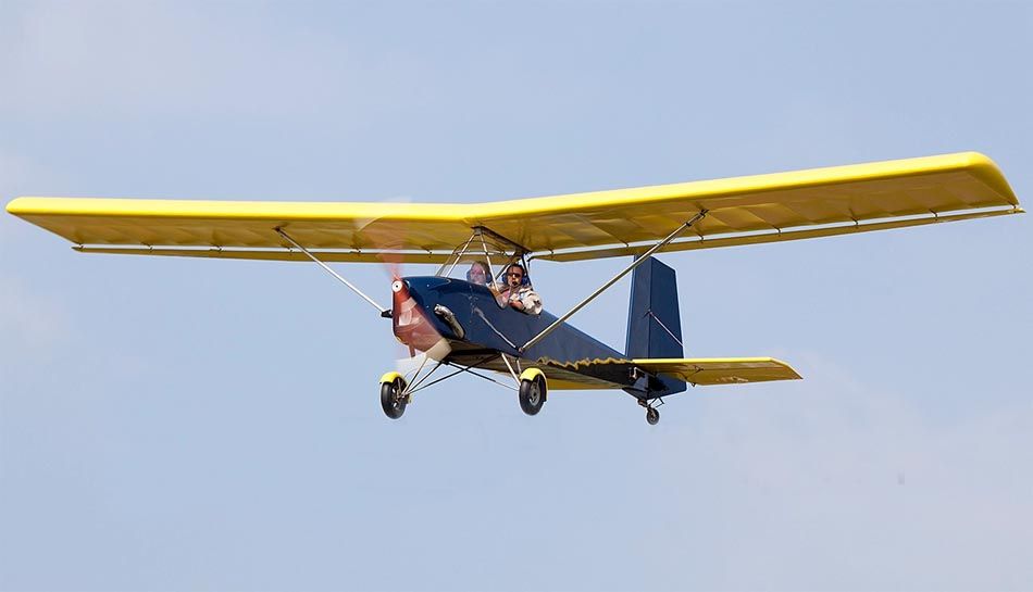

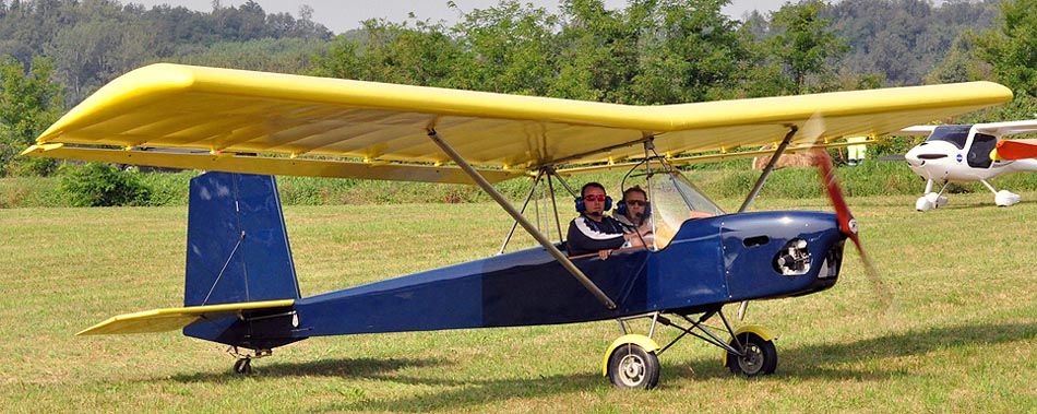

По существу, есть три варианта схемы, подходящих под критерии, простоты, дешевизны и ремонтопригодности. С позволения автора предлагаю толкающие схемы также рассматривать.
1) http://aeroplanesdar.com/wp-content/uploads/2014/07/%5E7BA297D262AFE83CAED0EF07AB5F6EA1675938BE6C41EA2246%5Epimgpsh_fullsize_distr.jpg
2) https://pp.userapi.com/c618527/v618527064/56b6/QvOR7VZnx4Y.jpg
3) http://www.reaa.ru/yabbfilesA/Attachments/sized_IMG_20170716_170938.JPG
4) ну и Эйрбайк, ПониМакс и иже с ними тоже оставляем к рассмотрению.
Хочу услышать ЗА и ПРОТИВ в пользу каждой из предложенных схем. Никаких обтяжек, никаких ферм, никакой сварки. ДЕШИВИЗНА и минимум технологий.
Если ТС будет против обсуждений тут, готов открыть отдельную тему.
zakzizik  без  сварки  точно  не  обойтись.Если  умеете  летать  то  прогулочный  и  дешёвый  вариант  это  нижний  самолет  из  Ростова.  при  моторе  500-м  или  503  вообще  можно  без  редуктора.
