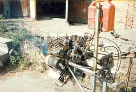

Такой двигатель есть у Авиамастера на продажу- Koenig SC430 (трехцилиндровая), практически новье. Германское качество с раздельными камерами наполнения для каждого цилиндра.
У него же силовая установка 32 л.с. @ 28 кГ  Трабант600 (тож германская) для продажи (как на снимке ниже)
    53,7 КБ · Просмотры: 539

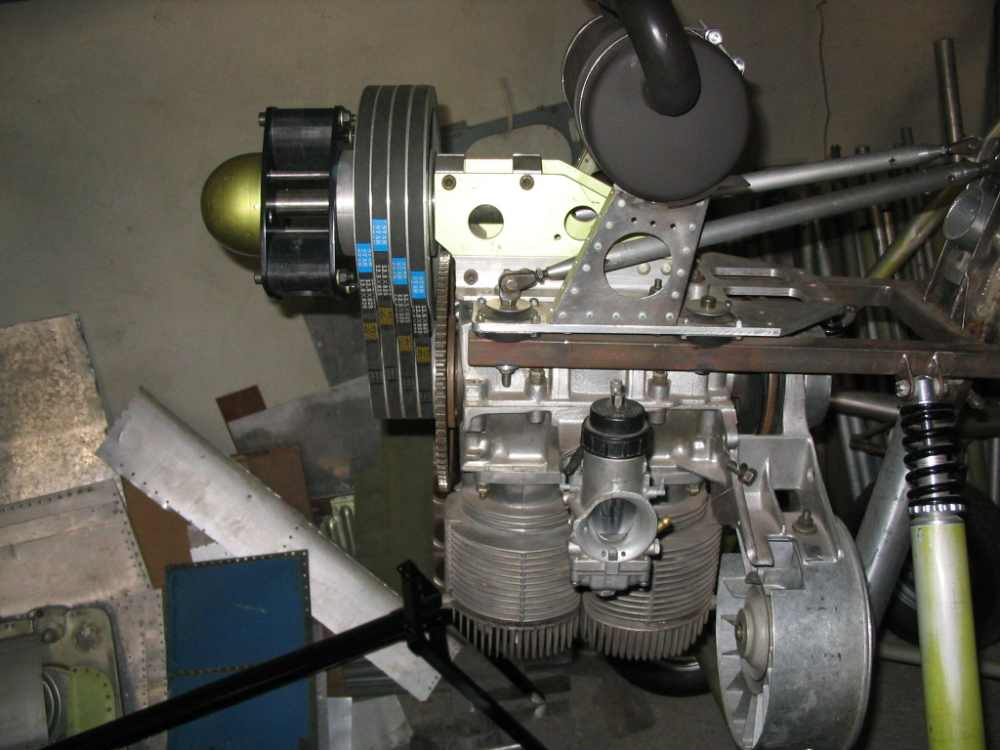

А наилучшим образом проблему двухтактной звезды, а точнее "креста", позволяет решить бесшатунная силовая схема. В приводимом примере подпоршневые полости четырех цилиндров изолированы друг от друга. Без какого-либо наддува.
    29,6 КБ · Просмотры: 511
Изолирование подпоршневых полостей - для организации одного, а наддув - для другого!
Можно: или вместе, или порознь!
Вещи не исключающие друг друга, а дополняющие!
  Предлагаю на выше показанный дв-ль, построеный по схеме Баландина (действительно талантливым практиком-двигателистом), обдумать наддув.
  А если получится его и выполнить в метале, да не дай Бог, ещё и установить на дв-ль! О-о-о-о-ой мама дорогая, чёй же вин тоды могЁть выдать? А? 😱 😱 😱 😱 😱 Выдержит ли сие сердце его создателя?  ;D ;D ;D ;D ;D Да к немуж очередь шипионов стран всех НАТО очередь выстроить!!!!  😉 ;D 😱 😛
