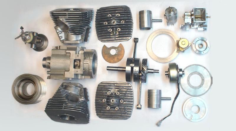

и  я  думаю  -  что  Вы  согласитесь  со  мной -  что  построить  такое  на  ровном  месте  -  из  мотозапчастей  -  в  три  раза  сложнее  чем  самодельный  оппозит  типа  конструкции  М.И. Мишина  -  сборочный  комплект  которого  -  на  фото  ниже.
Фото  с  сайта :
http://www.motodeltaplan.narod.ru/ustroistvo/motor/samodel.htm
    51,2 КБ · Просмотры: 320

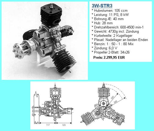

Встретил  у  моделистов  -  интересные  трёхцилиндровые  звездообразные  моторчики.  Они  конечно  маленькие....  Но  забавна  конструкция  -  фактически  3  мотора  -  связанных  общим  редуктором.
http://www.aircraftinternational.com/catalog/motors/3w105str3/3w105str3.htm
http://www.aircraftinternational.com/Catalog/Motors/MotorsDisc/3W105STR3.aspx
    49,9 КБ · Просмотры: 452

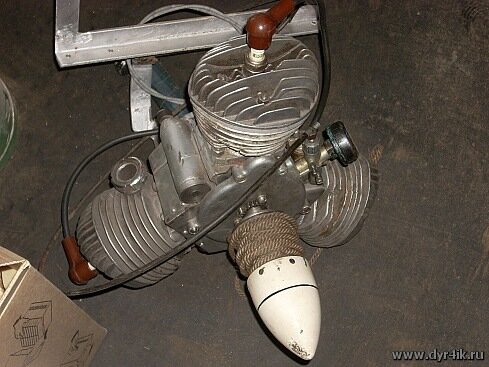

А  ещё  в  интернете  гуляет  фото  мотора  на  базе  мопедных  моторов  Д - 6.
  Как  оно  должно  работать  -  и  работало  или  нет  -  загадка....
