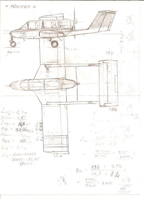

Двух двигательная схема с легкими моторами типа сильвервинг вполне реальна, но есть одно но- в случае отказа одного из них у легкой машины будет очень сильный разворачивающий момент в сторону отказавшего мотора, а это и заставило многих последователей двухбалочной схемы перейти к схеме тяни- толкай или просто одной СУ. Я как то писал о нашей разработке двухбалочного самолёта в нём были заложен весьма широкий диапазон СУ мощностью не менее 80 л.с. и начиная от ВАЗа и кончая Вальтером. Если станет интересно пишите в личку, модель летала просто прекрасно.

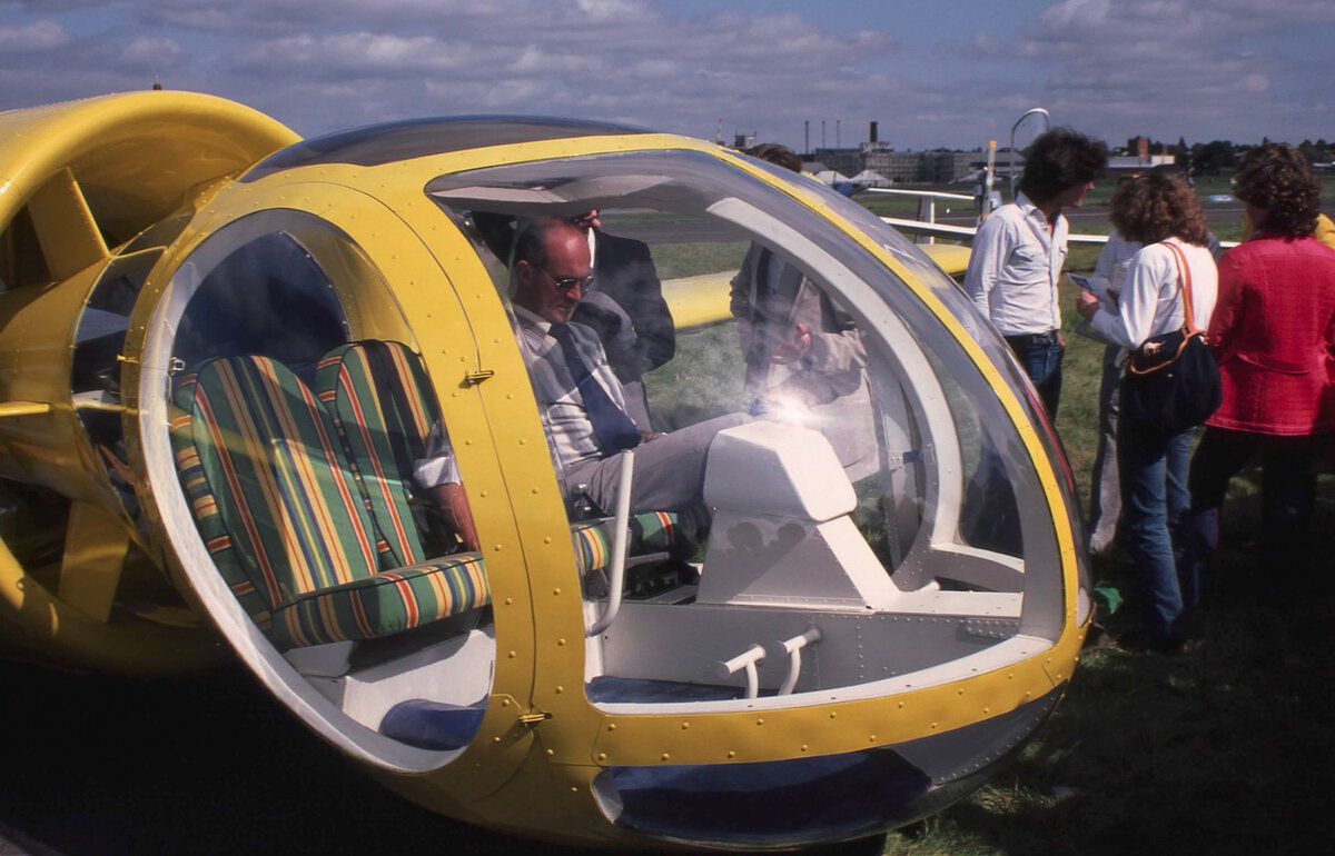

Edgley EA7 Optica - самолет с кабиной вертолета
Двухбалочный
Да он меня тоже вдохновлял всегда. Вот прям кабину от него бы взял почти целиком.
А вот Оптика содержит и ответ почему мотор не сзади между балками. Если ставить обычный винт то придётся его задирать выше и выше.
