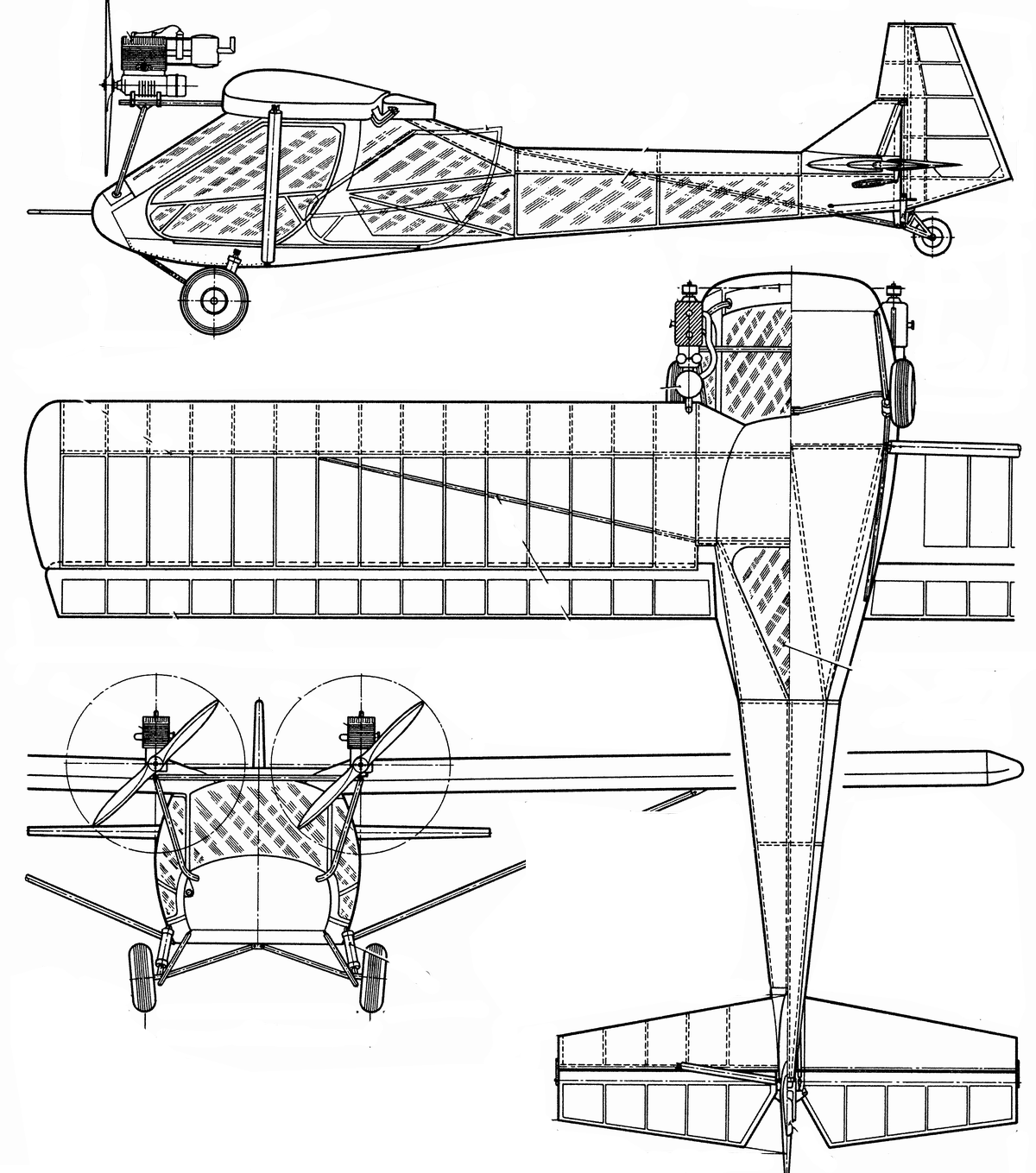

В эту знаменательную дату огляделся я по сторонам, посмотрел кто что предлагает,планирует и мечтает построить. Вот и решил свой проект помечтать.
Итак, двухбалочный моноплан с двумя моторами (+/- 50л.с. каждый).
Кабиная с максимальным остеклением ( а ля самолёт Оптика, "рама".)
Поскольку я гуманитарий, мозг ищет способ упростить рукам работу, потому как знает, что мои руки ещё найдут себе сложности в этом проекте.
Оттого идея, взять крылья от бланика. На них разместить кабину и две балки, которые будут начинаться двигателями а заканчиваться хвостовым оперением. Основные стойки шасси закрепить на балках ( если мечтать дальше то можно сделать стойки убирающимися в эти балки.
Двигатели рмз-500, Honda silverwing, R-582 и другие.
Приборка максимально компактная, я вот прям взял бы прибору от бланика и разместил бы на консоли между пилотами
Ну как то так.
Ваши пожелания и предложения.
Схема Егорыча с крыльями Бланика чем не вариант ???
mfs68
Я люблю строить самолеты!...и не только
Если прям дико хочется два мотора, и при этом сохранить чистоту форм мотопланера, то винты желательно в носу, перед носом, а движки слегка в разносе на штангах по типу Локхид или Дорнье. Тогда и оси винтов максимально близко к оси самолёта и доступ и в кабину простой и безопасный чем с балками типа фв189)). Сначало нарисуйте, чтоб обосновано предлагать идеи под конкретную задачу и агрегаты.

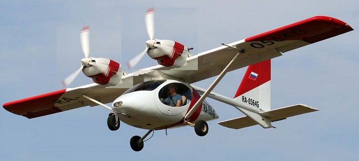

Можно и я тогда подкину своё видение двухместного, двух двигательного с маломощными дрыгателлями. И обзор на мой взгляд отличный, и шасси простое, и посадка удобная и много ещё чего и. Только по возможности подкос чуть ближе сместить к движкам.
