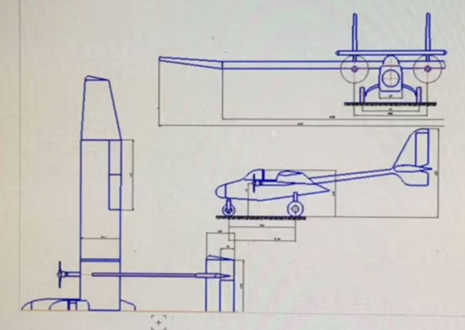

Осталось это нарисовать с агрегатами бланика).
Кабиная с максимальным остеклением ... даже под педалями застеклить можно ;)
Ну давайте уж начистоту, хочется чтобы был похож на "Раму" а крыло от бланика,потому что: во первых, похоже, во вторых, таких крыльев много, в третьих, довольно надёжно.
НО, крыло от бланика не самоцелью. Цель - самолет похожий на "Раму" и "Оптику"

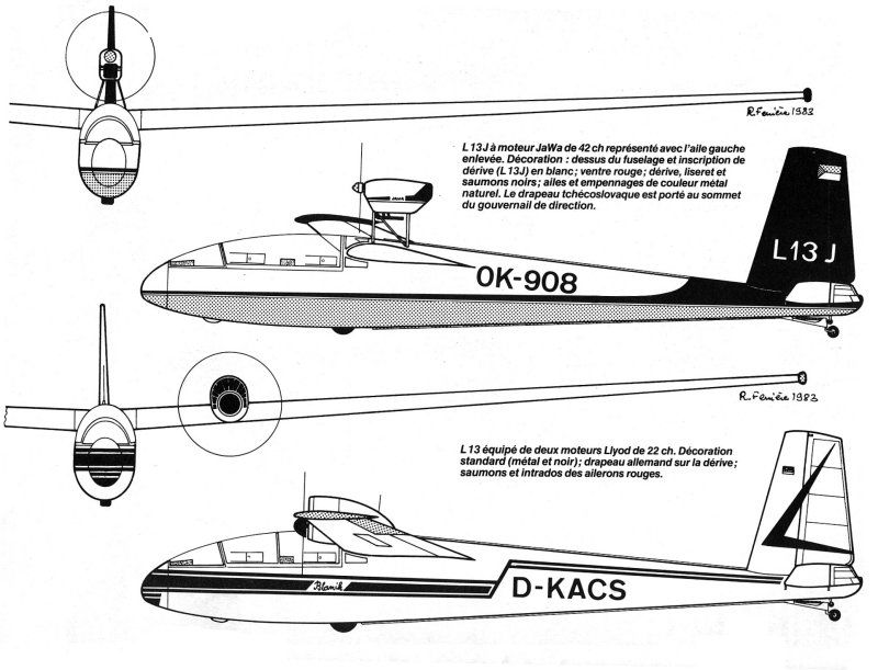

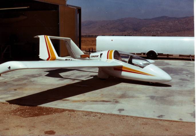

Наверное знаете эти аппараты?
В первом двигатель 810 см3 над кабиной; 42 л.с. при 4500 об/мин без редуктора; винт диаметром 1,1 м; вес 40,5 кг; аэродинамическое качество упало до 21 ед. Дистанция разбега 210 м.
Во втором на верхней поверхности крыльев два 400 кубовых двигателя по 22 л.с. при 5500 об/мин; по 29 кг со стартерами; пропеллеры диаметром 1 м без редуктора; аэродинамическое качество упало до 22 ед.
Про эти планера я не знал. Получается с двумя РМЗ-640 по 22 л.с. просто угадал. Чуйка йолы-палы 🤭

Более всего режет глаз обратная стреловидность у Бланика. Надо хотя бы переднюю кромку выровнять в одну линию, без стреловидности.
Кабину надо ставить сверху на крыло. Иначе никакой схожести.
Так же, кабина "Рамы" узковата, спереди практически полутораместная. Судя по фотографиям, сидеть вдвоём спереди тесновато. Обычно спереди только пилот. Остальные тылы прикрывают. А строя уменьшенную реплику, наверное и кабину заузить надо. Тем более для сохранения хорошего аэродинамического качества при слабых двигателях. Я бы экипаж усадил продольно тандемом. Силовой элемент соединяющий лонжероны пройдёт под коленным сгибом пассажира. Консоли, относительно оригинала, сблизить сантиметров на 20, чтобы осталось место для ступней пассажира. Размах получится ровно 16 м.
А если экипаж усадить друг к другу спинами, то и у пассажира будет шикарнейший обзор.
У Баника размах хвостогого оперения 3450. Придётся моторы с балками разнести хотя бы на 3 м.
...Или очень высокое шасси...
Похоже что да. Шасси придётся делать повыше. Иначе никакого сходства. И стояночный угол надо побольше. У Бланика его почти нет.

Примерно как вы и предполагал, но кабину все таки широкую на 2 места... Да будет не похоже, но удобней.
Денис
При таком размахе какой длины хвостовые балки должны быть?
Скажем так, не хвостовые балки, а просто балки, потому как это самая длинная часть самолёта :)

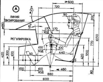

Реплики делают обычно 75% от оригинала.
Получается длина Вашего 9 м.
Максимальная высота 75 процентной кабины 1,05 м. Прям как по науке 🤓
При изготовлении нового фюзеляжа можно сделать совершенно любую стреловидность бланиковского крыла...
У "Рамы" два угла стреловидности. Если сделать как на консолях, то как минимум элероны будут торцом поток рассекать.
Думаю нежелательно сильно изменять стреловидность готового, кем-то "правильно" спроектированного крыла. Градусов на 5 наверное не критично. Зато хотя бы передняя кромка центроплана получит схожесть с Рамой.

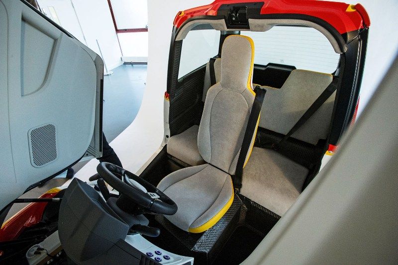

- Есть вариант кабины полутандем (пример: концепт Audi Urban). На самолёте тоже такая компоновка применялась, только модель не помню.
И аналогично три места почти в габаритах двух. Немного)) плотнее, чем у Ми-1.
И ещё можно ромб - если добавить место сзади.

Стреловидность передней кромки консолей "Рамы" что-то между +15...+20 градусов. У Баника -5. Итого разница углов стреловидностей передних кромок примерно 20...25 градусов.
Если крыло Бланика крутануть на такой угол - это критично?

Ну во первых у Бланика -5 не по передней кромке, а по 1/4 хорды.
А во вторых - на кой делать +15... +20???
:ROFLMAO: :ROFLMAO: как раз на fw189. Такая схема и использовалась. И на нашем птенце-2.

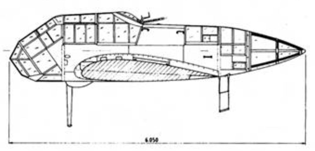

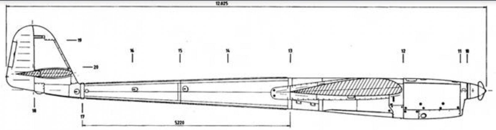

Описание первого поста очень напомнило следующую ниже схему самолета:

Если тандемную кабину заменить на sidebyside и поставить сверху крыла и ещё остеклить полностью , а основные стойки поставить в местах стыковки хвостовые балок и крыда. Тогда да, очень похоже
