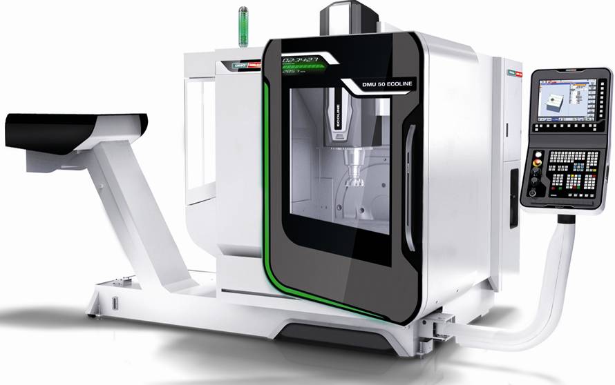

В следущем месяце наконец приходит первый 5-осный фрезерный ЧПУ немец, такой как на картинке, фундамент уже готов, чуть позже будет японец. Хорошо что всё оплаченно до обвала рубля :D

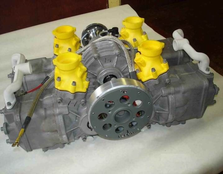

В Уфе таким образом из 800кубов выжали 210сил при весе голого движка 38кг
Хорошо, учитывая жидкостное охлаждение. Был бы еще ресурс...
Белорусский БСМотор для БПЛА - 700 куб., 35 кг. и по слухам 100 сил. - получается хуже... ;D

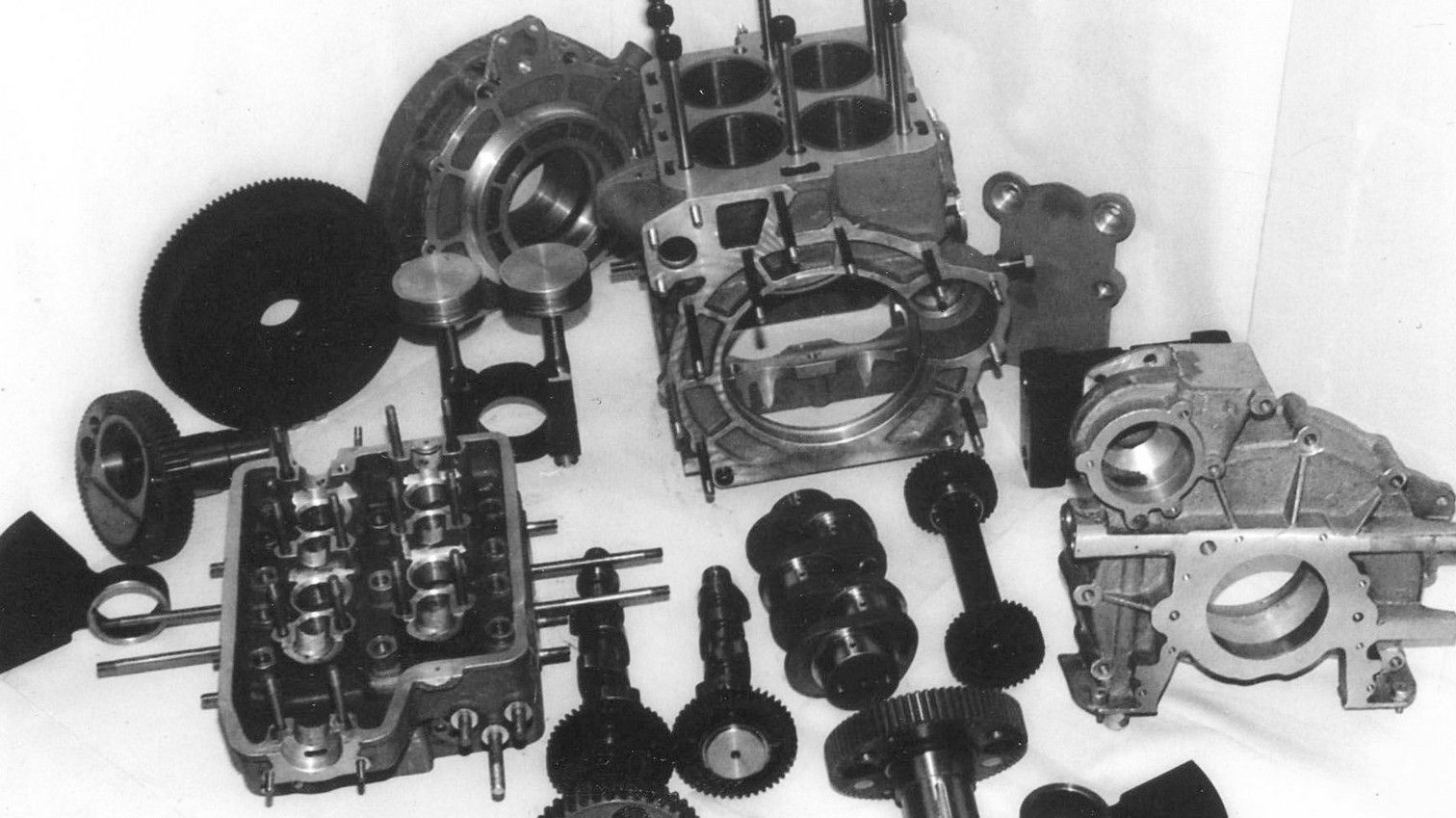

Так как Валерий выложил здесь свой интереснейший проект (пост 256) , то хотел бы воспользоваться случаем для сравнения этого проекта с нашим построенным двигателем ДНБ - 4.
Оба двигателя четырехцилиндровые)
Итак:
1. Количество подшипников
ДНБ - 4 - 11 штук -  По 2 шт. на 2 кривошипа, 5 шт. - КВ. 2 шт. на соединительном валу. Итого: 11 шт.
Проект - 18 шт. - По 4 шт. на КВ, 2 шт. выходной вал. Итого: 18 шт.
2. Зубчатые колеса
ДНБ - 4 - 4 шт.
Проект - 5 шт.
3. Трущиеся поверхности (поршневые кольца не берем).
ДНБ - 4 - 3 шт
Проект - 4 шт. - Тронки 4 поршней.
4. Количество деталей (считаем только валы).
ДНБ - 4 КВ - 1 шт, кривошипы - 2 шт., соединительный вал - 1 шт. Итого - 4 шт.
Проект - Кв - 4 шт, выходной вал - 1 шт., итого - 5 шт.
Можно сделать выводы.... :)
Выжать то они выжали....  Однако в долговременном режиме - всё будет выглядеть сильно скромнее.

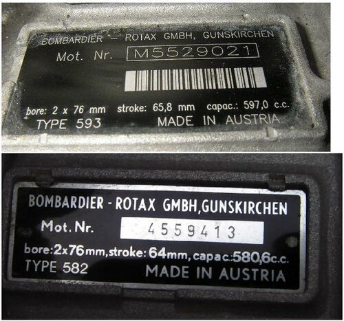

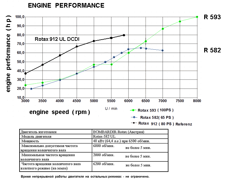

Мы применили на самолёте типа Зодиак - снегоходный мотор  Ротакс  593.  По размерности он  мало отличается от  авиа Ротакса 582.  Но имеет гораздо большую мощность.  Достигается это применением лепестковых клапанов и иными  способами...  Типа настроенного резонатора и управляемой клапанами фазы выпуска...
«ROTAX 593 HO.»
Однако большая мощность на высоких оборотах может применяться только кратковременно.  В долговременном режиме -  Ротакс 593 может выдавать примерно столько же - как Ротакс 582.  При оборотах 6000 с хвостиком...
И водяное охлаждение не сильно помогает....
Хотите мощность -  добавляйте объём ( причём - добавляйте - существенно ).
«График  582  _  593 _  912»
582 и 593 - в долговременном режиме способны выдавать почти одинаковую мощность.
«Р 593 - Р 582»

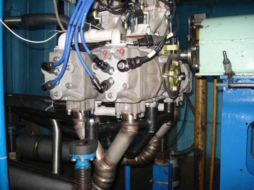

на фото видим полумакет с напечатанными пластиковыми деталями... Сколько добавит выхлопная, топливная и т.д...

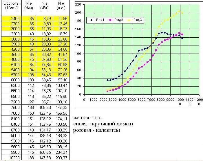

Выжать то они выжали....Однако в долговременном режиме - всё будет выглядеть сильно скромнее.
Так то они сделали его на 160сил, конструктор сказал решили его убит, на стенде гоняли весь рабочий день на этих оборотах после разобрали для проверки все было в пределах нормы. отдельных фото нет. да и движка тоже, была опытная серия заказанная военными для БПЛА, но вы же в курсе за сердюковские времена :-/ проект успешно похоронен, мне повезло подержать его в руках поприсутсвовать на гонках на стенде, ресурс заявенный 1000часов, движок делали на авиазаводе в Уфе профессионалы, побывав и увидав это я понял одно ротаксы это любительская техника, но в нашей раше :-X :-[ одно радует, конструктор не сидит сложа руки

при тойже литровой мощности 800 кубиков даст 176 сил, но только при настроенном выхлопе
Это не макет это и есть сам движок, вот он на стенде, его гоняли в 2х вариантах 4х дроссельный (с желтыми с ним и выдал он 210сил) и двухдроссельный , соответственно с резонасными трубами на выпуске, они у них титановые легкие
Цилиндры тоже разработаны с нУля ? Это СОВЕТСКИЙ подход  к делу - разработать , изготовить , испытать и похоронить труд всех вместе и разом .
