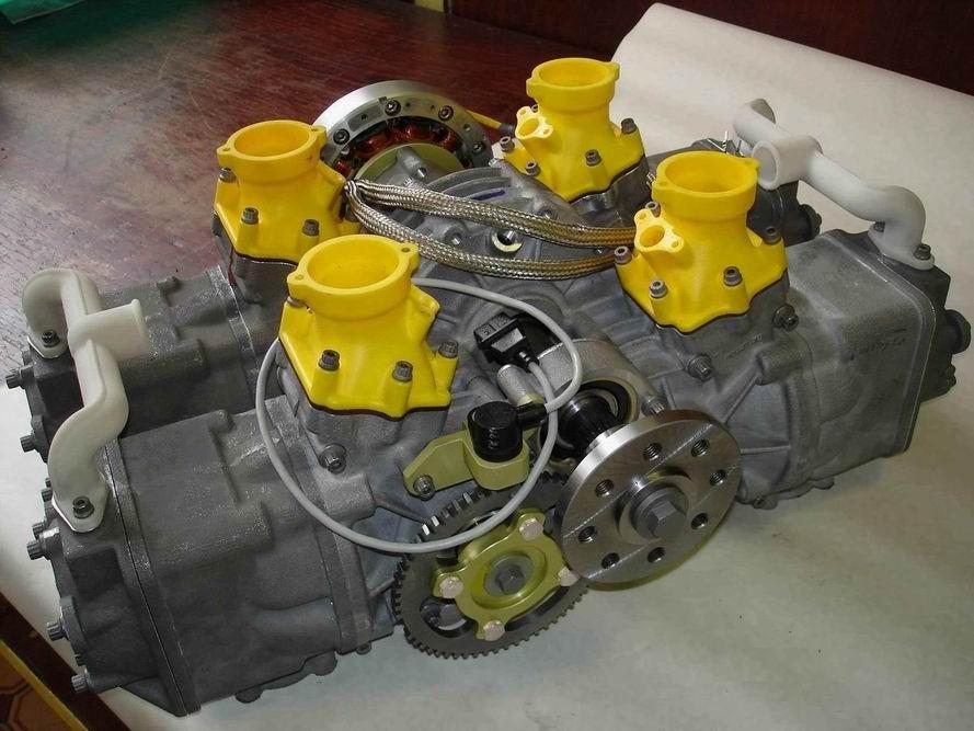

Да денег снять с заказчика :) Ничего в конструкции нет для снятия заявленной литровой мощности
- ни клапана на впуске
- ни классического резонатора на выхлопе
В подобном слуЧае даже японцы не снимают более 120 сил с литра
+ множество пластиковых деталей напечатанных на 3D принтере, скорее всего Stratasys будут иметь ресурс в пару часов. За сим заканчиваю обсуждение данного чудо агрегата.

Ну мне тоже бодаться с знатоками нет времени , хотя там все что ты перечислил есть, даже те пластиковые детали сделаны на том же авиазаводе, видимо желтый цвет тебя сильно напряг :-?  Немогу вставить фото внутренностей, комп несколько раз перегружался и фотосжиматель куда то изчез
Бодаться и не надо. Просто даже сурьезные фирмы завышают параметры своих изделий. Пластиковые части и ресурс несовместимы (особенно трубки коллектора охлаждения). Я сам делаю такие для проверки идей, но это на один - два запуска. Испытал и делай из металла. А внутренности всегда интересны :)
Ну тут то не рекламная акция, да и графики эти с компа, там испыталка оборудована стендом купленным под закат СССР в ФРГ,  и ещё там Коллектив небольшой но очень умный :) я среди них ходил смотрел и слушал как выпусник детсадика с механическим уклоном
hasan
Татарстан
Это реперный диск ДПКВ сидит на одном из колевалов,  а нагркзка снимается с вала редуктора флянцем сидящим на шлицах, на фото эти шлицы и совпали как бы с зубцами реперного диска

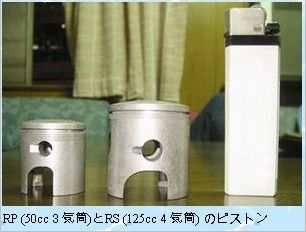

Это в 1968 году Suzuki 50cc Гран-при Roadracer, RP68, 3-цилиндрового 50cc велосипед .  трех-цилиндровый двухтактный (естественно) с 14 скорости и 22 л.с .
http://www.iom1960.com/photo/genson-machine/genson-machine.html

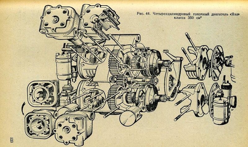

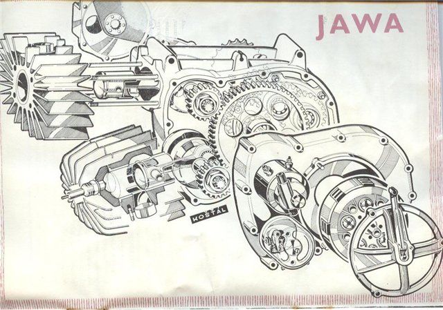

Литровая мощность 200 сил была достигнута на 2Т двигателе в 1962 году .   Литровая мощность при объёме цилиндров до 125сс  доходила до 240 сил . Двигатель ЯВА 125 сс  ( два двигателя 62,5 сс вращали общий вал через шестерни ) = мощность 30 сил при 14 000 оборотов .
http://www.retrojawa.lv/forum-thread-1220-pid13162-.html
Чехи потренировались на 2 цилиндровой конструкции...
И сделали по той же схеме  4 цилиндровый агрегат.
( Картинка тоже из Бекмана.  Гоночные мотоциклы - издание 4.  1983 год. )
«Мотор ЯВА гоночный 2 Т - 4 Ц.»

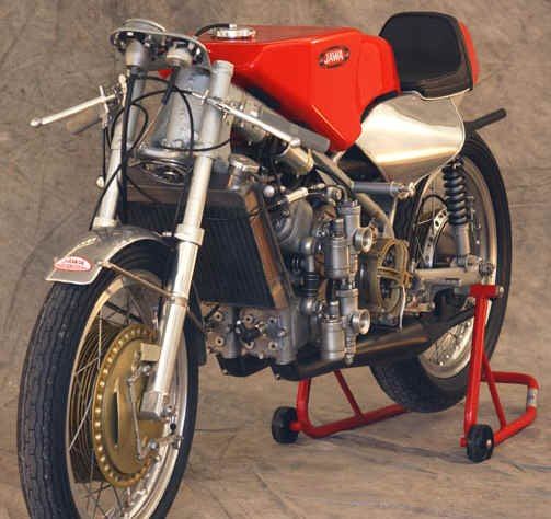

Jawa SportBike 1968 350cc
Подборка фотографий замечательного мотоцикла Jawa Ява 1968 года. Характеристики: Двигатель 350 сc 2-тактный, 4-цилиндровый, развивающий 75 л.с. при 12 500 оборотах в минуту и с максимальной скоростью 270 км/час.
http://extreme.newline.by/photo/jawa-sportbike-1968-350cc

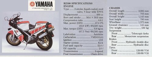

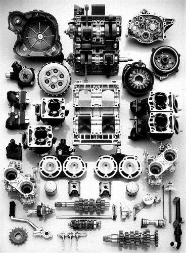

Есть примеры и поновее.
Yamaha RZV500 ( с вариантами и модификациями ).
http://en.wikipedia.org/wiki/Yamaha_RD500LC
http://rd500lc.free.fr/rdlc_en.htm
«Yamaha RZ500.»
http://www.rd350lc.net/page500V4.htm

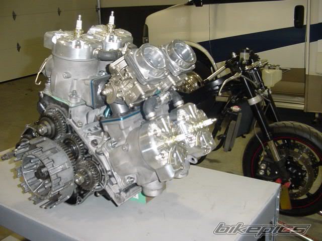

«Yamaha    RZ500 engine KIT.»
http://www.thumpertalk.com/topic/879619-another-cool-rz500-conversion/

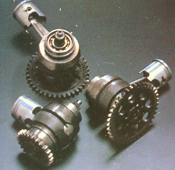

Какой минимальный вес двигателя можно получить если соединить 4-е двигателя по 30СС на общую шестерню ( при мощности  17-18 л.с.) ?  Возможно получится очень легкий парамотор .
