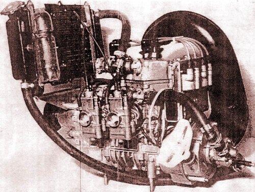

Если  говорить  про  моторы  самодельной / кустарной / мелкосерийной самодеятельной  постройки  реально  произведенные  и  работавшие  на  территории  бывшего  СССР  -  думаю  что  первые  места  в  списке  должны  занять  следующие  изделия :
1. Двухтактный  оппозитный мотор  Дорфмана  ( если  не  ошибаюсь - это  его  фото ) :
«Двигатель ДД-700/40  конструкции Г.Дорфмана – двухтактный»
( Хотя  полагаю  что  редуктор  от  Ротакса  или  аналогичный  ему  был  бы  весьма  кстати )

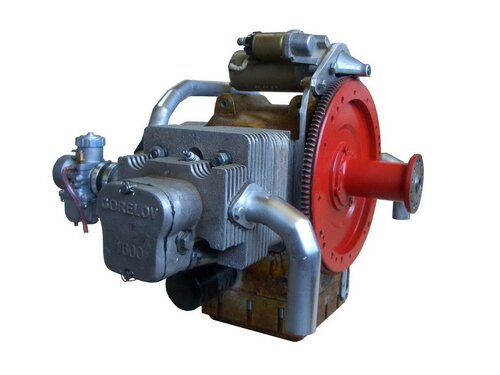

2.Четырёхтактный  оппозитный  мотор  Горелова :
http://www.gorelov-aviamotors.ru/?razdel=3&article=3
«Мотор  Горелова.»
( Есть  вариант  с  2  или  4  цилиндрами  а  также  без  редуктора  и  с  редуктором )

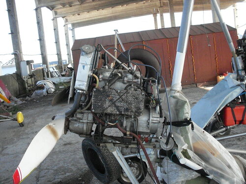

3. Рядный  2Т  мотор  -  полубылинный  ИЖ ДШ-700...  Если  не  ошибаюсь  -  разработан  ижевским АТП ТОО 'Авиатор'  ???  История  мотора  несколько  запутанна...  Нет  точных  сведений...  Было  несколько  модификаций...
«Уникальный экспонат  -      ИЖ ДШ-700.»
Такой  мотор  наблюдал  лично  в  работе  на  аэродроме  Гостилицы.  С  виду  немного  грубовато  сделано.  Но  мотор  довольно  мошный  и  в  работе  -  производит  впечатление  серьёзное.  Сделан  как  говорится - без  дураков.  Всамделешный  ХБР  ( Хочу  Быть  Ротаксом )

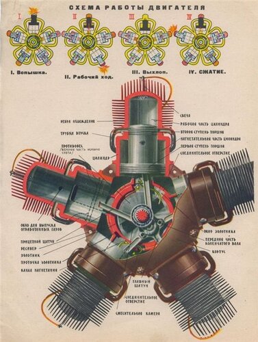

4.  Звездообразный 2Т  мотор  Полякова.  На  крайнем  месте  -  привожу  его  по  причине  сложности  и  общей  неприемственности  по  запчастям  -  со  всеми  серийно  выпускаемыми  моторами.  Это  делает  его  повторение  дорогостоящим  и  мало  предпочтительным...  Хотя  вполне  согласин  что  Поляков  был  в  своём  роде  серьёзнийшим  инженером  и  умельцем  на  все  руки  -  что  вызывает  к  нему  величайшее  уважение.
http://www.reaa.ru/cgi-bin/yabb/YaBB.pl?num=1269026901/1744
«звезда  2Т. ( Полякова )»
При  ближайшем  рассмотрении  -  очевидно  что  каждый  из  перечисленных  четырёх  проектов  -  содержит  те  или  иные  детские  болезни  -  часто  проистекающие  не  из  непонимания  авторами  проблем  а  из  скудности  имевшейся  у  них  под  руками  технической  базы  и  наличного  перечня  доступных  заводских  комплектующих...  На  хорошем  заводе  при  наличии  грамотных  рабочих  и  нормальном  финансировании  -  первые  три  проекта  наверняка  можно  было  бы  довести  до  великолепных  результатов.
Со  звездой  -  чуть  неопределённее...  Не  смотря  на  большую  интересность  схемы  -  очень  много  в  ней  может  быть  сложностей...  Очень  велики  поверхности  трения  и  до  конца  не  понятно  поведение  поршней  при  нагреве.  Довести  такую  конструкцию  до  сколько  ни будь  массового  выпуска  -  может  быть  очень  дорого  и  сложно.  Бывают  в  технике  вещицы  -  способные  хорошо  себя  вести  -  только  в  присутствии  гениального  автора.  А  в  руках  простых  юзеров  -  проявляющие  норов...  Опасаюсь  что  звезда  Полякова  из  этой  когорты....
Вот с этим я согласен на все 100%! Потому как видел и лично "щупал" двигатели Полякова В.В. Уникальные по качеству исполнения экземпляры были. надо отметить. Профессионально сделанные большим Мастером. Те же РОТАКСы с этой точки зрения самоделками выглядят.
Но без Полякова В.В. доводить эту схему до серии - нереально! Проще сделать что-то новое, на более современном уровне.

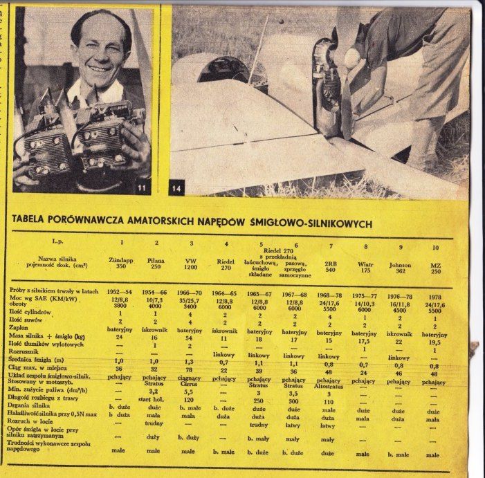

Один из шедевров немецкого моторостроения Riedel 270. Фото его приводилось несколько постов выше. А я достал из своего "сундука". Мой пока в нерабочем состоянии, а вот по данным из старого польского журнала "Крылатая Польша" В рабочем состоянии с воздушным винтом он весит 11 кг, выдает 12 л.с. при 6000об/мин. Но он выпускался в сороковых годах прошлого века!

У поляков был еще двигатель 2RB-540, состоящий из двух R-270. Т.е. четырехцилиндровый боксер весом 15кг, мощностью 24 л.с. при n=5500об/мин. Видимо в Польше много их осталось после войны.

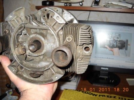

А вот у меня есть "Ридель" в рабочем состоянии! http://www.reaa.ru/cgi-bin/yabb/YaBB.pl?num=1212746844/11#11. По моим сведениям, данные приведенные в посте №111, завышены (см. ссылку).
Для авиации, МЛМ, он интереса на представляет, именно из-за предельно малого ресурса. Но какое немецкое качественное техническое изготовление!

Все возможно, данные прведены из польского журнала, примерно 1979-80 год, вырезка из которого лежит передо мной. Выполнен он действительно качественно, обратите внимание на тонкое литье картера, цилиндров и т.д. Что касается ресурса, то надо иметь ввиду что этот мотор обыкновенный пускач, поэтому ресурс ему назначен соответствующий.
