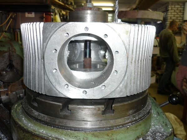

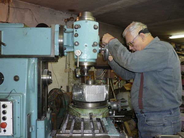

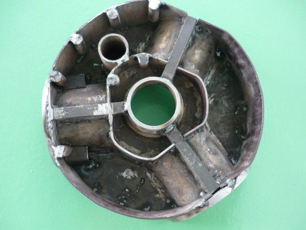

Так рождается двухтактная дизельная звезда.Продувка осуществляется за счет турбонаддува,работающего от выхлопных газов(компрекс-процесс)Решен главный недостаток звездообразных ДВС-несовпадение оси шатуна с осью радиуса кривошипа в ВМТ,что является ноу хау.Расположение выхлопных и продувных окон тоже ноу хау.Фото прилагаю.С уважением Когут Валерий Альвианович.

Кстати,Я занимаюсьжидкой штамповкой поршней уже 40 лет,имею патенты.И поршни и шатуны для звезды отолью сам.Для этого изготовил плавильную печь ,закалочную печь и установку жидкой штамповки.Экспериментирую с высокопрочными алюминиевыми сплавами,могу вылить на заказ детали высокой сложности весом до 15 кг.По жизни занимаюсь решением сложных технических задач.С уважением Когут.
Валерий Альвианович, Вы решили показать отдельные этапы изготовления, но не сам двигатель. Понятно, если в конструкции заложено несколько ноу-хау, то его устройство мы сможем созерцать после определенных процедур. У Вас неплохая мастерская, желаю удачи и успеха!
