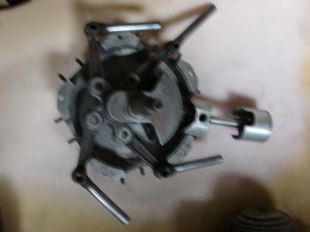

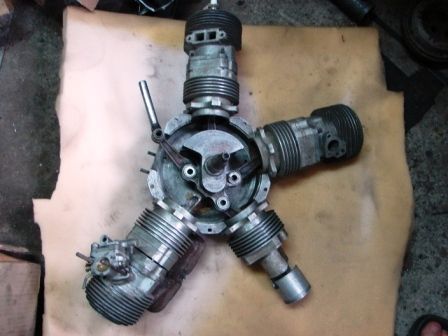

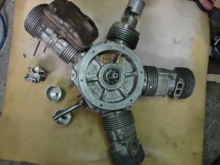

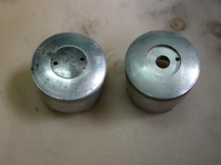

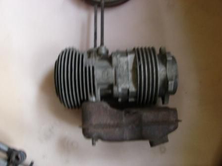

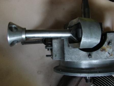

Всем  привет.Ориентируясь  на  название  ветки  принял  решения показать  здесь . Где то 89 -90 том году  прошлого  века  попал  в  руки  фрагмент  фото, реализации  в  метале  безшатунника  Баландина . На  то  время инфы  по  данной  теме  почти  небыло , и  сам  не  созрел .  Пришлось  практически  на  рабочей  моделе  изучать  новшества : работа  поршней  с  лабирынтным  уплотнением  вместо  колец , и отработка  уплотнения  по  штоку подпоршневого  пространства . Получилась  пятицылиндровая   двухтактная  звезда с  крейцкофами , не  сильно  кидайтесь  какашками.

Двухтактная звезда с крейцкопфным механизмом? "Это... просто праздник какой-то!"(с)Карабас-Барабас.
Извините за глупый вопрос - а он работает (работал)?
  Вся  механика  была  собрана  в  кучу , и  в  прокрутке   на  стенде   все  оказалось  работоспособным. В те далекие  девяностые , не  мог  решить  проблему  с  зажиганием , хотя  б  без  опережения  по  оборотам . Потом  борьба  за  выживание , и все  ушло  на  полки  пылится и  окислятся.
