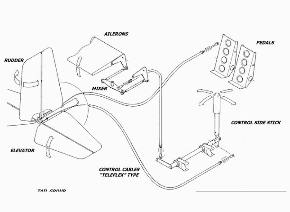

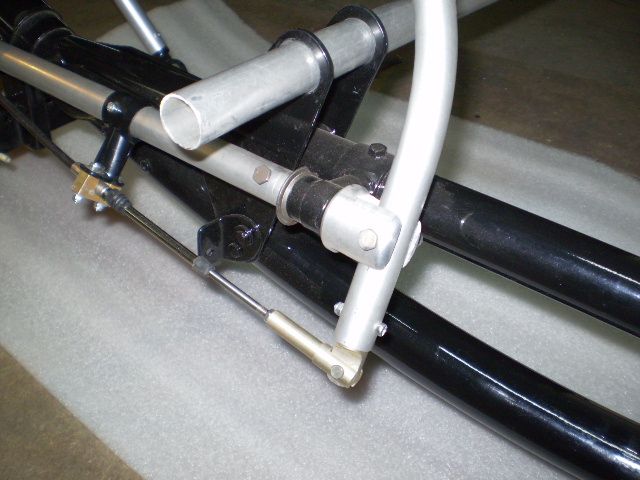

Судя по фотографиям, ручка управления (штурвал) на аппарате установлена сверху. Вопрос следующий: мнемоника перемещения этой ручки такая же как и у установленной классически "на полу" аппарата: на себя — вверх, от себя — вниз, ну и по крену соответственно? Если это так то не возникало-ли проблем с управлением у людей летавших до этого на МДП?
Отправлено Ev 08/01/2003:
Установка ручки таким образом упрощала проводки управления. Поначалу были сомнения, но пилоты (разные) полетав, говорили, что нормально, ничего негативного не обнаруживали.
Да, действия этой ручки - самолетные, на себя — вверх, от себя - вниз. По крену — поворот рукоятки. Внешне это напоминает действия самолетным штурвалом.
На предлагаемом сейчас варианте самолета Е-12Н решили отказаться от такой ручки и сделать ее внизу, под обтекателем пилота справа, что-то вроде джойстика, такие ручки давно существуют. Но продиктовано это решение только улучшением аэродинамики самолета. Ручка и рука в потоке создавали приличное сопротивление.
Последнее решение легко реализуется внедрением проводки управления посредством тросов в гибкой оболочке. Готовый блок управления вместе с проводкой может быть установлен за 10 минут. Традиционную проводку посредством тяг, тросов, массы роликов и качалок самодельщики налаживают неделями.
Отправлено Nikolaj 09/01/2003:
Очень интересный пассаж. Освободиться от массы "роликов" весьма соблазнительно, сама по себе идея просто замечательная. А как, наверное, общий вес систем управления уменьшается! Только куча вопросов: из чего те гибкие оболочки? Нету ли у такой проводки люфта? Каким образом она рассчитывается на прочность? Сколько и в каких условиях на ней налетали, если уже летали? Вот насколько я помню по велосипеду "Турист", стоит из троса выбиться хотя бы паре проволочек тут же у этой системы возникают проблемы. Хорошо если на входе троса в оболочку — сразу видно, а если в середине перетрется?
Отправлено Ev 10/01/2003:
Я, признаюсь, до последнего момента был противником такой проводки, хотя ее идею, года четыре назад предлагал один из участников Проекта Е-12. Позже один мой знакомый нашел в инете аналог применения подобной проводки на СЛА. Были только фото. В общем, у нас не было альтернативы, чтобы просто перенести ручку и не загромождать пространство хитросплетениями тросов, тяг и качалок. В первом исполнении в качестве основной проводки были выбраны тросы в гибкой оболочке от мотороллера "Муравей", как самые длинные -2300мм. Подробное рассмотрение усилий (расчеты и замеры) в тросах ИМЕННО ЭТОГО АППАРАТА и возникающее на рулях ИМЕННО ЭТОГО АППАРАТА позволили сделать приятное заключение. Возникающие усилия в тросах данной проводки в пределах управляющих движений ручкой управления даже на максимальной скорости ничтожны. Они в несколько раз ниже усилия в тормозном тросе велосипеда в фазе максимального тормозного усилия. Они в десятки раз ниже предела прочности самого троса диаметром 1,8 мм.
Предложенная кинематика передачи управляющих усилий от ручки управления к тросам очень щадящая для самих тросов в отличии от известных велосипедных схем, задиры и порывы нитей тросов исключены.
Для предотвращения перегруза тросов в РУ имеются упоры крайних положений. Люфт исключен, поскольку тросы, также как и в традиционной проводке, натянуты, правда, усилие натяжки существенно, в разы, меньше.
Я не собираюсь рекомендовать это всем. Это разработано и годится для данного самолетика со взлетным весом в 120-130кг, для его вдвое, втрое меньших рулевых поверхностей, чем на основной массе СЛА. И я не уверен, что это годится для других аппаратов. Евгений.
