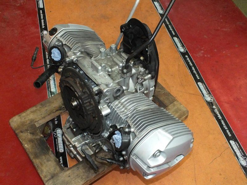

С внедрением инжекционной техники в авиации возникли некоторые особенности, которые хотелось бы обсудить подробнее в этой ветке.
Для меня лично интерес связан с покупкой этого симпатичного моторчика: BMW R1200 GS R12 образца 2005 года. Если кратко - мотор без обвески весит 58 кг и обещает давать 98 лс при 7600 об/мин. Из преимуществ - серийные запчасти, отработанная модель на массовом производстве, доступная цена, ремонтопригодность, низкое потребление топлива, наличие балансирного вала для уменьшения вибраций. Недостатки - неравномерность момента двухцилиндрового оппозита и необходимость в электронном блоке управления (ЭБУ) двигателя, совместимом с требованиями авиации. Вот о последней теме и буду писать в этой ветке подробнее. Так как мотор куплен и никуда я теперь не денусь, так что ветка будет жить. Буду собирать в ветке разные полезные данные, как для собственного потребления, так и для пользы для сообщества авиаторов. Комментируйте, не стесняйтесь.

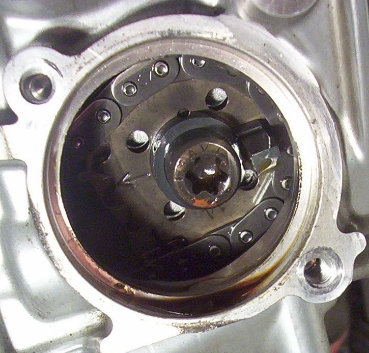

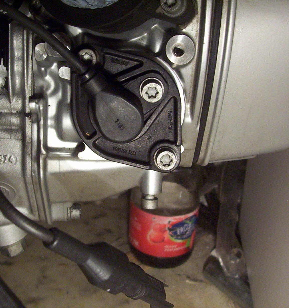

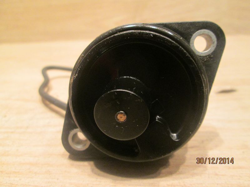

О чём речь: 1) датчик положения коленвала (частота вращения), сверху на картере под генератором. 2) датчик положения распредвала на правой головке цилиндра. Кому знакомы подобные аналоговые датчики?
    221,7 КБ · Просмотры: 179
    200 КБ · Просмотры: 177

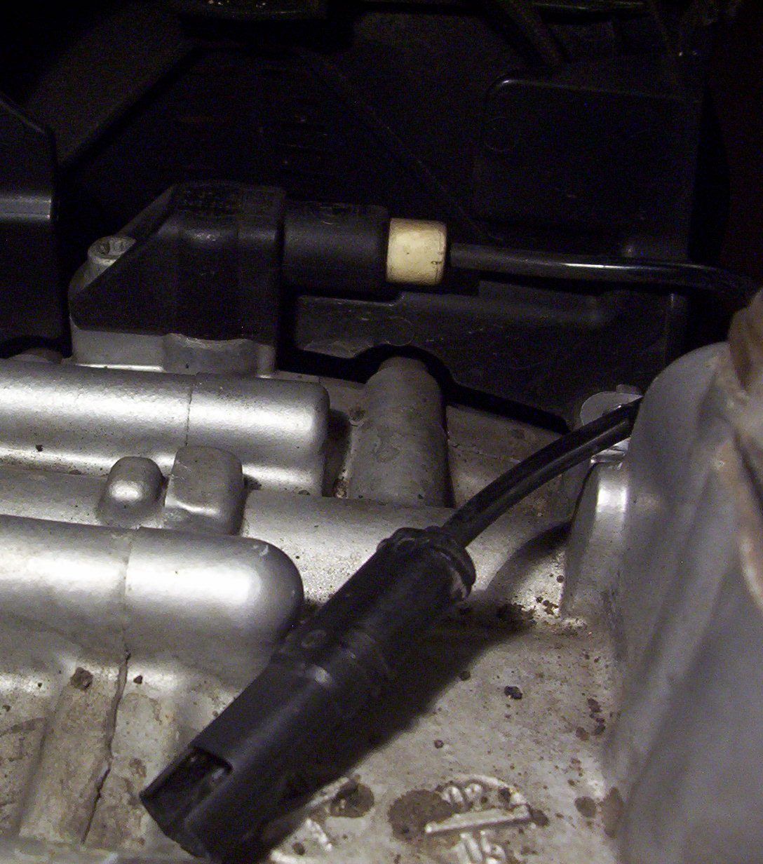

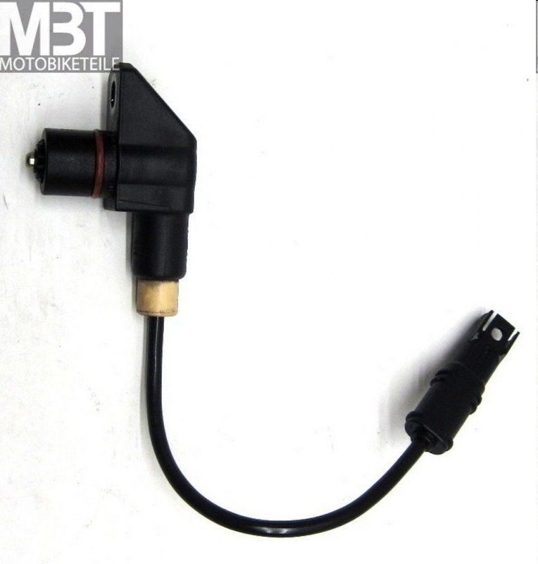

Датчик распредвала (второй) - обычный индуктивный, проблем не представляет:
    47,8 КБ · Просмотры: 165
    43,7 КБ · Просмотры: 165

Датчик коленвала на деле оказался примитивным индукционным датчиком, никакого CAN-интерфейса! Намагниченный сердечник и обмотка, подключённая к разъёму, ВСЁ! Сопротивление обмотки 648 Ом одинаковое в обоих направлениях, при поднесении к сердечнику стальных деталей наводится напряжение порядка сотен милливольт. Думаю, что датчик распредвала аналогичен. Вот и верь после этого глянцевым книжкам по обслуживанию. Кстати, и Мотроник и Январь уходят корнями к одной и той же фирме BOSCH и чипсету от Инфинеона:

Число зубьев датчика положения коленвала 60, из которых два сточены (не 60+2!), так что да здравствует Январь  😉

Датчик положения распредвала - действительно индукционный, сопротивление обмотки 767 Ом, при медленном вращении наводятся милливольты.
Отсутствующие зубья датчика коленвала проходят перед датчиком в начале цикла сжатия (или выпуска). При этом ВМТ соответствует 20й зуб, если считать от первого неспиленного по направлению вращения.
Вобщем, принцип работы будущей системы зажигания мне уже ясен. Сигнал от датчика поступает на триггер Шмидта, причём специальная схема обнаруживает отсутствие двух импульсов и выдаёт строб обнуления. Выход триггера Шмидта подключается к счётчику, который начинает считать зубья с 1 после обнуления стробом. Выход счётчика дешифрируется. Вместе с 1 импульсом включается ток катушек зажигания с помощью R-S триггера. Выключение тока катушек зажигания происходит импульсом с n-ного выхода дешифратора, причём n задаётся переключателем с пульта пилота в ручном, либо микропроцессором в автоматическом режиме. Каждый зуб датчика соответствует 6 градусам сдвига угла, что немного грубовато, но для начала сойдёт. При этом вся эта примитивная электроника, разумеется, дублирована и запитывает свою пару свечей. Немножко смущает сопротивление катушек в 0,87 Ом - это какой же в них будет ток на низких оборотах?!?

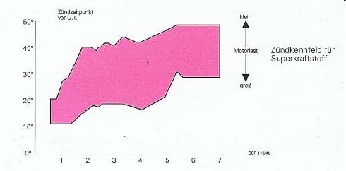

Вот, к примеру, функционал УО зажигания Мотроник на 95 бензине в зависимости от нагрузки. Верхняя линия для большой, нижняя - для маленькой нагрузки. Видно, что при и при малом газе 2000 оборотов при малой нагрузке, как и при 5000-7000 оборотах при большой, УОЗ остаётся примерно одинаковым, и составляет 30-36 градусов. Это соответствует МЗ от 14-15 импульса датчика. Регулируемая цепь задержки позволит дополнительно подстраивать точно МЗ между импульсами. При запуске двигателя пилот должен выставить МЗ поменьше, порядка 18 градусов, т. е. от 17 импульса. Вот и вся система зажигания 🙂

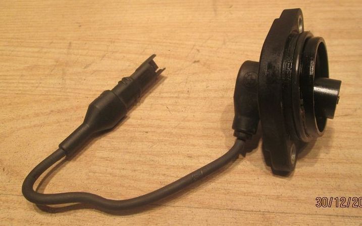

Если бы двигатель был карбюраторный с электронным зажиганием, то на этом можно было бы и закончить. Однако, в инжекторном двигателе ЭБУ еще должен определиться в какой из двух цилиндров впрыскивать топливо. Для этого существует дополнительный датчик положения распредвала. На фото видно, что на шестерёнке распредвала правого цилиндра закреплён единственный зуб, который проходит положение под индуктивным датчиком примерно в момент строба обнуления, причём только перед циклом всасывания  ЛЕВОГО по ходу движения мотоцикла цилиндра. При этом открытие впускного клапана начинается примерно к 13 зубу, так что чтобы определиться со впрыском - полно времени. Интересно, что 13 зуб соответствует углу 42 градуса до ВМТ: немножко странно, что впускной клапан начинает открываться до окончания фазы выпуска. Возможно, здесь расчёт на резонансный эффект во впускном коллекторе и выхлопной системе, который при правильной настройке продует цилиндр в ВМТ при обоих открытых клапанах. В связи с этими хитростями не совсем понятно, когда начинать открывать инжектор. Интуитивно - это надо делать градусов под 45 после ВМТ, это будет 27 - 28 зуб. Момент начала инжекции - еще один параметр, который надо бы оптимизировать, однако можно делать это на земле и оставить постоянным в полёте.
В принципе, датчик распредвала можно использовать для дублирования датчика коленвала, однако это сложно, потому что этот датчик не даёт тактовых импульсов и придётся использовать аварийный генератор. Схема выбора цилиндра инжекции работает так: импульс датчика распредвала, прошедший триггер Шмидта, устанавливает R-S триггер в единичное состояние, направляя импульс запуска инжектора в драйвер инжектора левого цилиндра. Следующий строб обнуления возвращает триггер в нулевое состояние, так что очередной импульс запуска в инжектор правого цилиндра. Сам импульс инжекции формируется 2 ждущими мультивибраторами, которые запускаются 27 импульсом датчика коленвала. При этом один мультивибратор направляет короткий постоянный по длительности импульс тока большой силы в инжектор, так что тот открывается быстро и независимо от напряжения аккумулятора. Второй ждущий мультивибратор открывается тем же импульсом, но формирует импульс более слабого тока удержания, длительность которого определяется суммой нескольких параметров:
Вот на это чаще всего и покупаются. Мотор без обвески всего лишь ЦПГ. Но летать то придётся с обвесом. В итоге всё равно получается 1кг на лошадь. Дальше недостатки сумасшедшие обороты.
Но это ладно мне понравился ваш подход. И похоже есть знания в области электроники. Можно попробовать создать систему общую для всех авиа инжекторов.  Иными словами что нужно сделать чтобы родной блок работал. Ведь в принципе в нём всё есть просто нужно оградить его от влияния переферии. Вникнуть как же влияет к примеру включение того или иного агрегата на работу инжектора. Я предполагаю. К примеру включили кондишен.... что это наверное мозг воспринимает это нагрузка и вероятне всего просто выровняет холостой ход. Значит отключение его на работу инжектора вроде ине должно по влиять но может выскочить ошибка и перевести инжектор в програмный режим а он не всегда соответствует состоянию атмосферы и параметры могут оказаться не в жилу. Вот по решать бы эти вопросы. Было бы классно.
