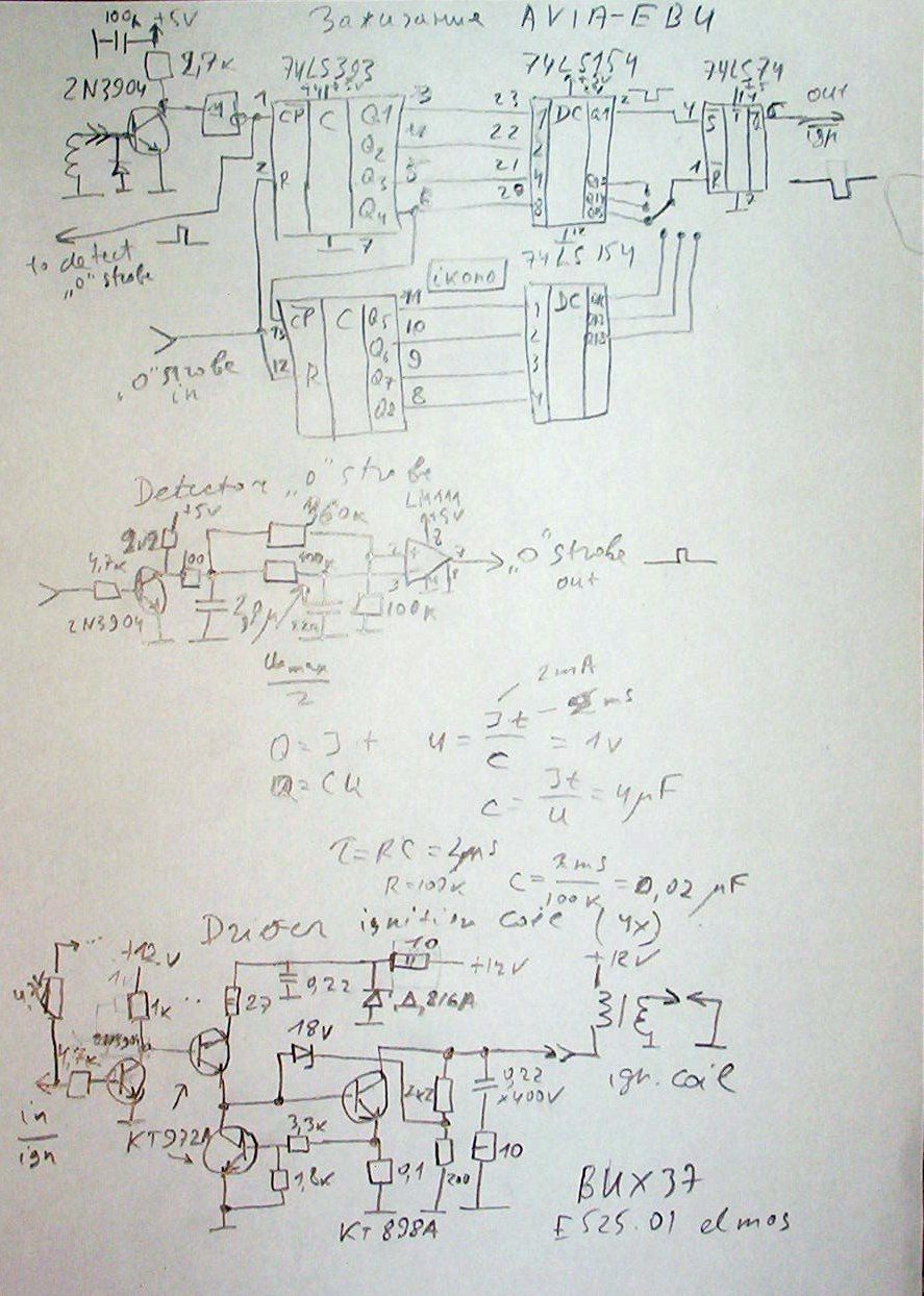

Тем временем... Схему зажигания - в студию!
    176,3 КБ · Просмотры: 220

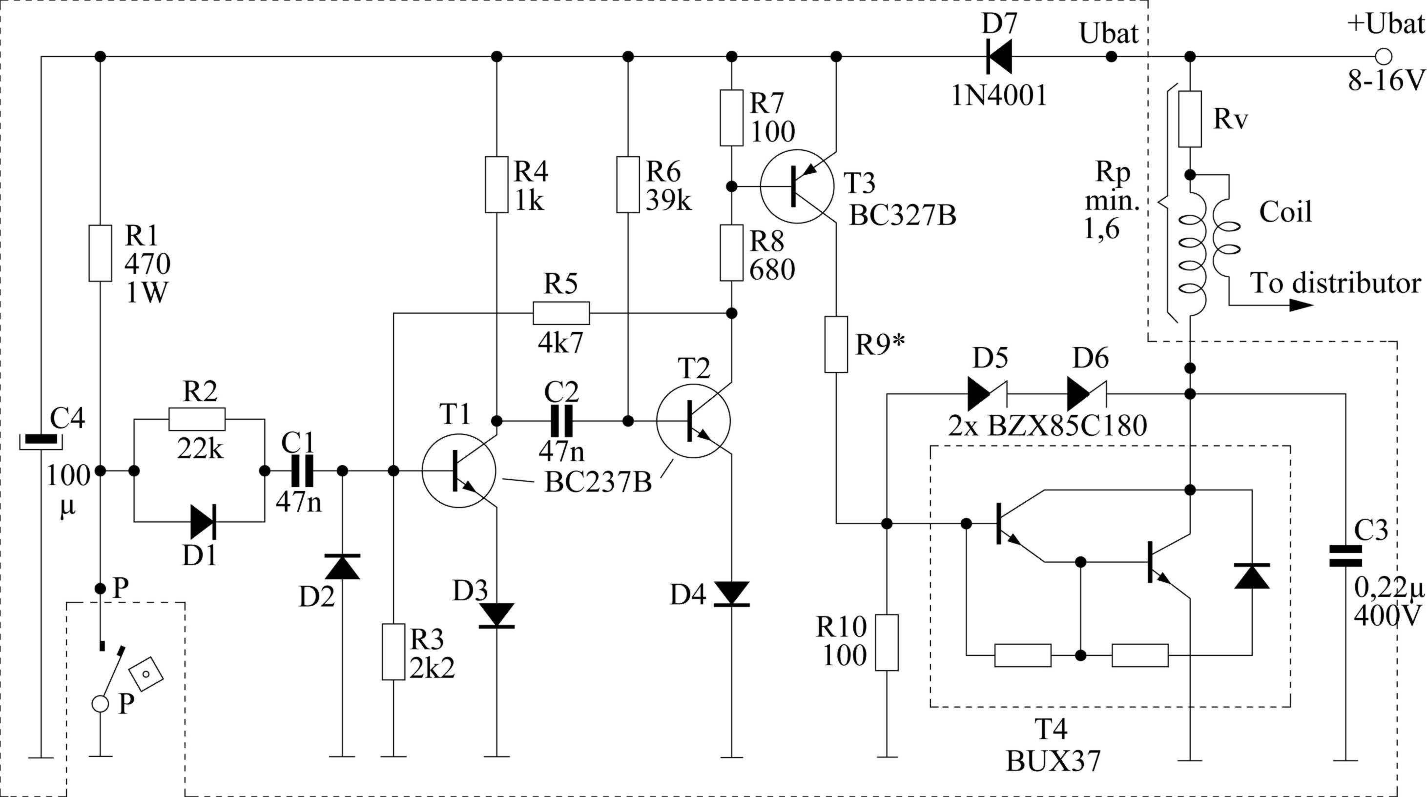

Схема абсолютно не претендует на гениальность, но претендует на простоту и прозрачность. Только вот над формированием "сигнала выбитого зуба" пришлось основательно попотеть. В такой упрощённой версии угод опережения зажигания регулируется вручную с шагом 6 градусов переключателем в правом верхнем углу. Драйвер свечи - старый советский, имеет лишь то преимущество, что испробован лично мной и эта схема меня никогда ещё не подводила. Но у меня здесь проблема достать КТ898А, так что собирать мне придётся что-то вроде этого (http://www.iq-technologies.net/projects/automotive/008/)

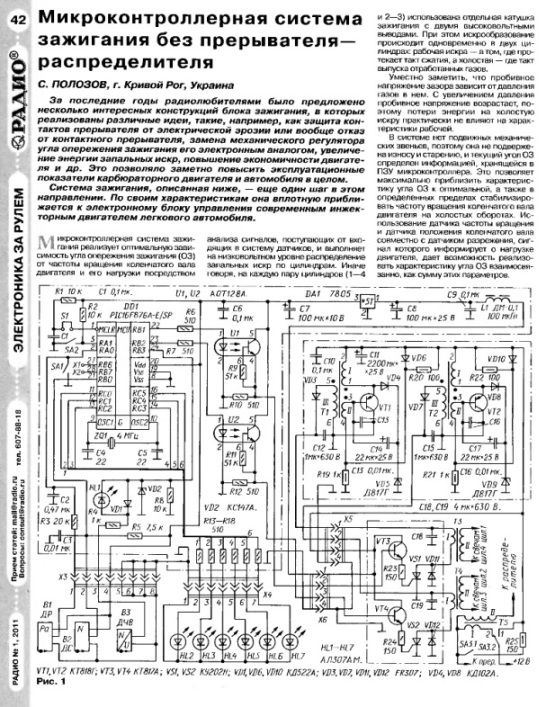

Интересная статья с журнала Радио. выпуски 1, 2 2011 год. Микроконтроллерная система зажигания .
    125,9 КБ · Просмотры: 213

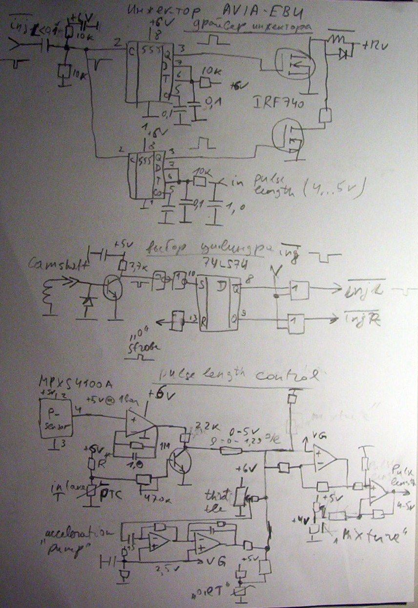

Итак, заключительная часть схемы - управление инжекторами. Немножко не успел сегодня просчитать все номиналы, но идея должна быть понятна:
    190 КБ · Просмотры: 194

Ключи irf740 очень медленные.  Схема на 555 логике и  операционных усилах не обеспечит необходимую точность регулировки скважности импульсов для форсунок инжектора. Нужно на pic контроллере изобретать  🙂
