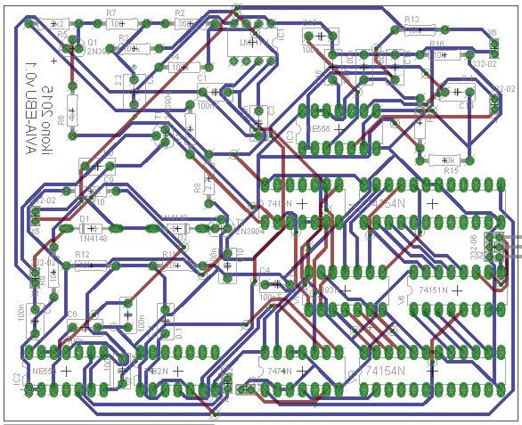

Ключи irf740 очень медленные.
Почему? Время нарастания 25 нс, так что транзисторы в порядке. Открывать надо двойным импульсом как на схеме, тогда будет всё ОК!
Схема на 555 логике и операционных усилах не обеспечит необходимую точность регулировки скважности импульсов
Схема нужна чтобы мотор на посадке не заглох от переобогащения. В круизе регулирует пилот потенциометром по лямбда-зонду или по старинке EGT c CHT, кому как больше нравится. Не, ну если лень регулировать самому - есть микропроцессорные ЭБУ для инжекторов, например, такой интересный открытый проект Мегасквирт:

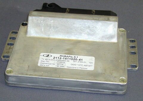

Что такое Январь 5.1-41.
Заводской блок управления двигателем от ВАЗ производимый полностью из импортных компонентов "автомобильного" температурного диапазона в славном городе Калуга — общепризнанной столицы Российской Федерации в области сборки иностранных автомобилей отвертками! Гарантированная работоспособность в диапазоне -40 +125 градусах. На блоке запущен наш отечественный код ПО в основной своей массе являющийся продуктом реинжинеринга и оптимизации под нужные задачи как кода самого Января так и доброй кучи алгоритмов из других мозгов, однако много функций и возможностей придуманы разными нашими людьми — часть после столкновения с реальными опять же нашими проблемами.
Функционально изначально блок был аналогом системы Bosch Motronic 2.7 Opel C20XE и реализовывал управление ДВС соответствующего нормам токсичности Евро2. Используется разъем АМП55 — распиновка соответствует тому же Opel C20XE. Алюминиевый корпус заводского изготовления. Все работает. Не глючит вообще! Не дохнет. Не требует запайки внутрь вагона сопливых конденсаторов — просто берешь и ездишь… скучно — нет романтики… Любители паяльника могут себе спаять инженерный блок.
Контроллер реализует алгоритмы управления двигателем на базе так называемой "физической модели двигателя" суть которой сводится к блочной структуре элементов с манипуляцией между блоками только физическими параметрами, рассчитываемыми с помощью прямых или косвенных методик. Каждый программный блок на базе известных законов физики или эвристическим методом, симулирует физический процесс в соответствующем элементе или системе двигателя или системе его управления, конкретном датчике или исполнительном устройстве, получая на выходе физический параметр имеющий строгое определение, размерность и смысл, значение которого можно тем или иным образом проверить. И прямо или косвенно измерить. Потом этот параметр будет использоваться в следующей цепочке блоков.
Так например физическая модель топливной системы получает на входе необходимое в граммах на цикл для каждого цилиндра количество топлива, после, имея информацию о давлении в рампе либо априорно (уставка регулятора) либо апостериорно (датчик давления в рампе), напряжение в бортовой сети, статическую и динамическую производительность форсунки, производит на базе этой информации расчет необходимого времени впрыска. Все промежуточные значения при этом доступны по диагностике и работу каждого блока системы настройщик представляет как работу отдельного модуля — базового кирпичика.
Но основное достоинство в том, что физическая модель дает нам информацию которую мы не можем измерить напрямую — например температуру конца такта впуска, на базе которой строится основной расчет наполнения. Эту температуру невозможно измерить — однако зная расход воздуха и температуру различных участков с которым он находится в контакте а так же его теплоемкость — мы можем с приемлемой точностью вычислить какова температура в конце такта впуска и корректно выстроить физические зависимости.
Таким образом система последовательно приходит от давления оборотов температур и VE — к цикловому расходу воздуха. От расхода воздуха через режимную область и желаемый состав смеси — к цикловой подаче топлива. И далее уже к времени впрыска. Достоинством такой схемы является то, что при возникновении в системе какой либо новой информации (например появления каких то новых дешевых датчиков или скажем информации о плотности или температуре топлива) или усложнении моделей (например расчетов по топливной пленке или более сложных чем сейчас обсчетов переходных режимов) все они прекрасно вписываются в ее работу — увеличивая конечную адекватность системы путем увеличения адекватности каждого ее "кирпичика".
Следует заметить, что почти все афтермаркет системы построены на так называемых "эвристических моделях". Эвристическая модель представляет собой некий черный ящик реализующий метод получения наиболее простого ответа для выхода, наиболее быстрым способом из имеющегося набора информации на входе ящика. Идеальная адекватная эвристическая модель может быть представлена таблицей выходного параметра, в которой число осей = количеству входных параметров и их производных разных порядков, а число точек в осях = глубине параметров т.е. как бы она учитывает "все от всего причем с памятью на это все в прошлом". Однако в реальной жизни такие конечно же не применяются поскольку их просто не возможно настроить. В реальности для того же топлива — это как правило это одна трехмерная поверхность в координатах обороты-нагрузка не имеющая размерности либо бесконечной размерности откуда просто берется базовое время впрыска которое по сути и временем то не является (поскольку это значение мало общего имеет с конечным временем) и к ней кучка корректирующих 2D по температурам итп аддитивно или мультипликативно и не имеющих никакого физического смысла. В переходных обычно используют только производную по дросселю — реже давлению… В результате "нечто"*"нечто"*"нечто"+"нечто"=время впрыска. Понятий "расход" "cостав" "производительность" в таких системах не существует а все данные в калибровках не имеют никакого смысла и не могут быть предопределены или чем то обоснованны (как например то же давление в рампе). Такая система обладает очень ограниченной адекватностью в основном только в условиях когда все вспомогательные параметры (температуры) жестко стабилизированы. Однако в новых системах (motec M1, aem infiniti) замечена тенденция перехода к физическим моделям. Так что скоро мы увидим Motec работающий как Январь

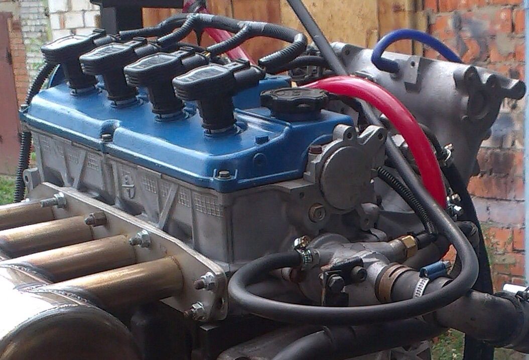

Вот G-13BB на Январе настроенный на ДАД, датчики все штатные Сузуковские. Индивидуальные катушки зажигания.
    133,5 КБ · Просмотры: 216
Вот оно - счастье.
P.S. В заголовке темы наверное - инжекторных?

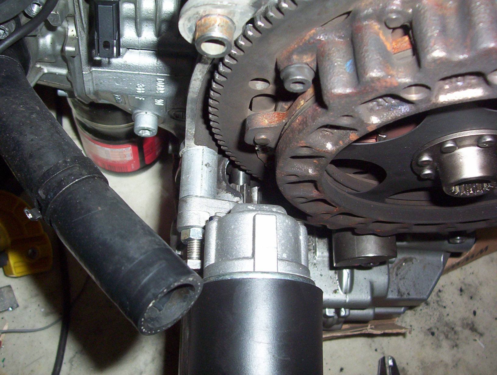

Небольшой оффтоп... Пришёл стартёр, я его сразу и поставил на 2 проставках диаметром 19,5 мм и длиной 27мм. Прокручивание достигается, но сопровождается громким скрежетом зубьев - это нормально?
