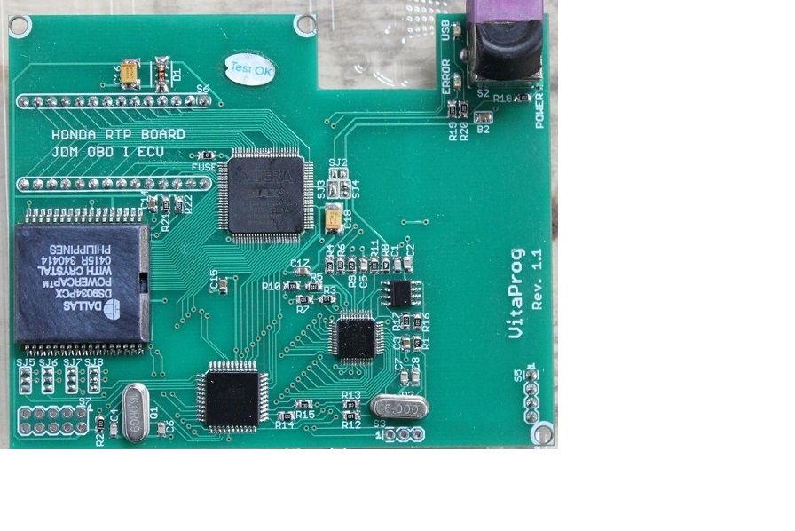

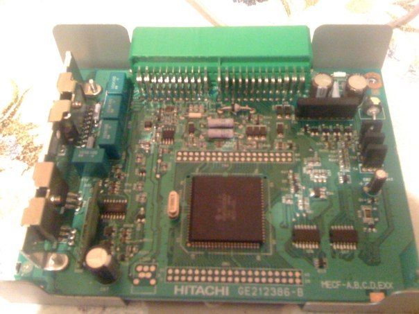

Это называется -"не верь своим глазам". Я как то чинил такой блок, даже фото сделал, давно правда, может и удалил, но попробую покопаться. 😉 Надеюсь вы извинитесь, если найду? 😉
Нашёл даже два. Хонда и Субару. Готовы извиниться? 😉
Вот Субару. Если вам мало, то Хонду придётся ужимать,она больше 200кб 😉

Так понятнее? Это Хонда. Думаю Альтера и Мах вас убедят? ;D

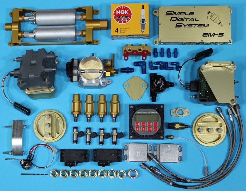

Вот одна из образцовых систем именно для авиации (таких больше десятка) http://www.sdsefi.com/aircraft.html
Там всё с дублированием хорошо...

Да , извиняйте, был неправ. в субару действительно в незапямятные времена пихали ПЛИС xilinx spartan
