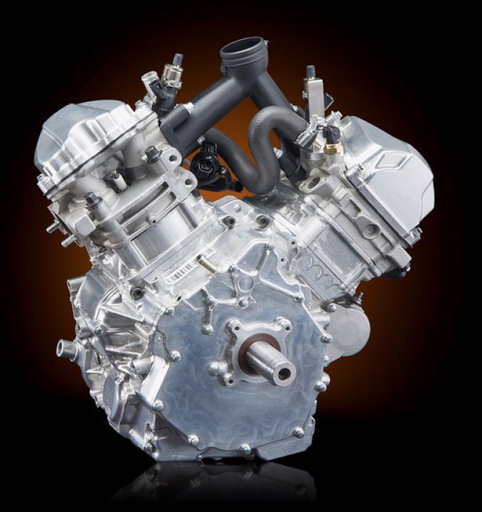

Суперинжекторный двигатель GK2V91MW, c тупыми мозгами и датчиками, хочу перевести на карбюратор.Причина-не заводится, а если и заводится то с трудом. ЭБУ на панели выдает что попало: не достаточно напряжение,(это то при 12.9 вольта!), авария по маслу,(которого под завязку), холостые обороты плавают, при переключении глохнет. Карбюратор ставится без проблем. Но какое установить зажигание на него?
Двигатель V образный, 800см. куб., 67 л.с.

Если это фото вашего движка, то там нет дросселя с датчиками, а без них не заведешь
Да это просто фото! Есть на нем все! Но он НЕ ЗАПУСКАЕТСЯ!!!   Какое установить ему зажигание? Для работы с карбюратором.Карбюратор будет вместо инжектора.
Двигатель V образный, 800см. куб., 67 л.с., 4х тактный.
Ищите проблему в своих действиях, а никак не в штатной систему управления. Чудес не бывает. Либо чего то не хватает, либо подключено с ошибкой.

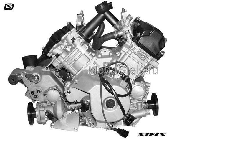

На снегоходах Стелс такие движки стоят запчасти вроде есть можно там проблему поискать на форуме.

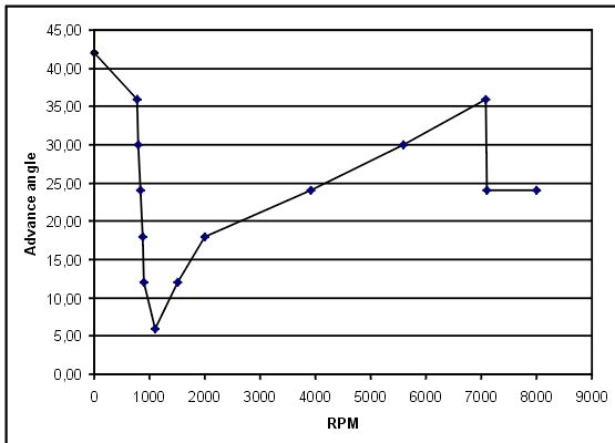

По мере строительства планера, время от времени возвращаюсь к вопросу о моторе. BMW R1200GS ждёт и я от него никуда не денусь. Ставить родные его мозги - точно не вариант. За прошедшие годы концепция ЭБУ претерпела такие изменения, что уже никак не подходит к теме ветки. Во-первых, вместо инжекторов как-то уже укоренились карбюраторы 🙁 Во-вторых, подводя итоги испытаний, управлять УОЗ вручную на переходных режимах оказывается практически невозможно, то есть даже в резервном режиме это не вариант. Причина в том, что при раскрутке нужно очень быстро менять УОЗ, иначе никакой раскрутки вообще не получается. В полёте в номинале можно перейти на ручной режим, но не совсем понятно зачем: в случае внезапного отказа ЭБУ в полёте вручную на режим номинала вернуться не удастся. Поэтому волевым решением было решено вставлять микропроцессор с функцией обороты-УОЗ в систему зажигания, но попроще и максимально предсказуемый. Написана программка для PIC12F629, измеряющая период частоты вращения коленвала и выдающая из таблицы  трёхразрядный параллельный бинарный код управления на аналоговую часть. Не вижу больших проблем в перспективе поставить 3 таких PIC параллельно и схему, игнорирующую тот PIC, который будет выдавать код отличный от 2 других (и одновременно сигнал ошибки). Сейчас пока вопрос в выборе кривой обороты-УОЗ. На рисунке показан мой нынешний вариант, который собираюсь зашивать и тестировать.

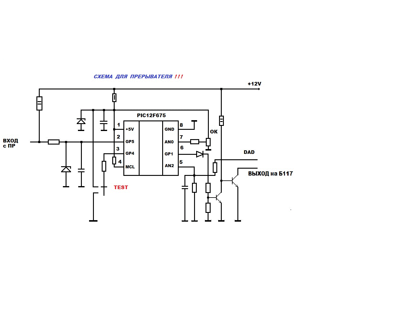

Сам планирую систему зажигания на pic . Схем полно. Единственное нужно делать гальваническую развязку на оптроне между пиком и ключом. В В качестве ключа использовать тиристор . Ну и задействовать сигнал с ДАД  на вход пика- фактор нагрузки по разряжению.

Зачем такой ранний угол на запуске мотора?
Опыт показывает что с таким УОЗ двигатель запускается, с более поздним - нет. Причина мне непонятна.

Как видно, время идёт, а обороты двигателя не растут. Некий тупик возник в связи с фундаментальной проблемой, что на больших оборотах заряд сердечника катушки от 12 В должен по времени начинаться раньше выбитого зуба VR датчика, от которого тактируется вся моя схема. Удовлетворительного решения без применения CDI на горизонте не видно. Скорость нарастания тока в катушке при напряжении 12 В совершенно недостаточна. Совсем другое дело при подаче на катушку 400 В от CDI.
