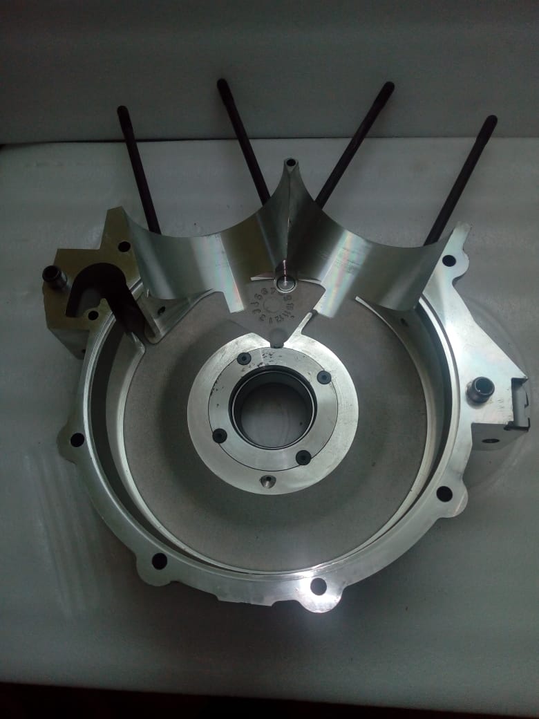

В данном случае я намерен сделать воздушник по оппозитной схеме из горшков мотоциклетного двигателя, Х-1700 или Харлея - это второй вопрос.
Ну вот, сдвинулся настрой, забрезжил рассвет...
На выходе Вы конечно получите тот же Лайкоминг, но с другими, более дешевыми горшками. Мотор при этом всё равно будет пока золотым, но уже ближе и осязаемее правильные решения.
От Вас до меня меньше получаса езды (Пятницкое ш, рядом с Зеленоградом), заезжайте и я покажу живьём пять разных цилиндров из которых возможно сделать много разных схем, получив разные мощности. Покажу и подарю для опытов самые удачные (по версии всего мира) авиационные цилиндры, диаметром 130мм, ходом поршня 100мм. !! Цилиндры отбракованные, использовать только в качестве экспонатов.!!
:) "А то мучаете себя, ей Богу"/П.П.Шариков/
У самогО Харлея для авиации я не увидел интересных готовых решений, но помогли китайцы, делающие и для Харлея и ещё для десятка мотоциклов моторы, которыми эти мотоциклы в воздух поднять можно :). Потому я употребляю термин "харлееобразный". И к стати у китайцев даже глаз не сузится и в бреду не приснится - делать самим поршни и кольца. Немецкое only на требовательный, избалованный каКчеством амеровский рынок.

По середине располагаются полноценные шестерни редуктора, с передаточным числом 1:2.
И уже с ведомого вала "питаются" клапана.
P.S. Вопрос по головкам не раскрыт )))
А как вращение с редуктора передаётся на ведомый Вал?

Мне идея нравится, но если стыковать два двигателя сторонами где маховик, то они в противоположные стороны крутится будут? Или вы предлагаете перед одного стыковать с "задом" другого?
Если снимать мощность с середины, то двигатели ставят маховиками друг к другу и через конические шестерни, с редукцией 2 передают момент на вертикальный вал, в данном случае. Для вертолёта схема вообще идеальна)

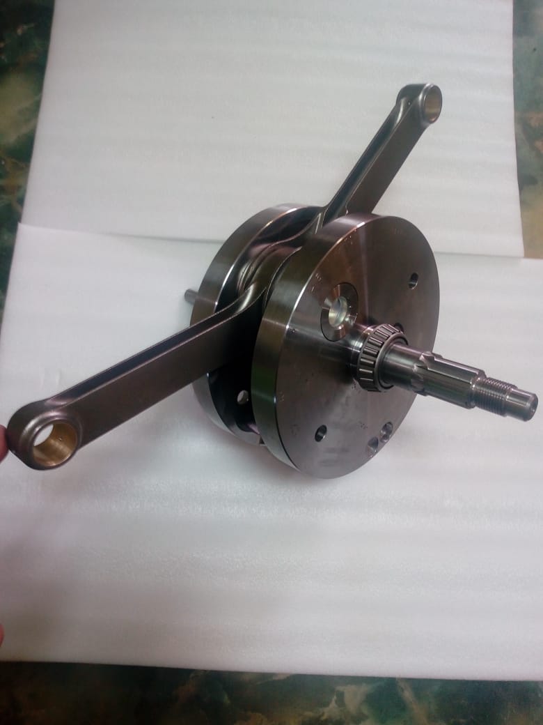

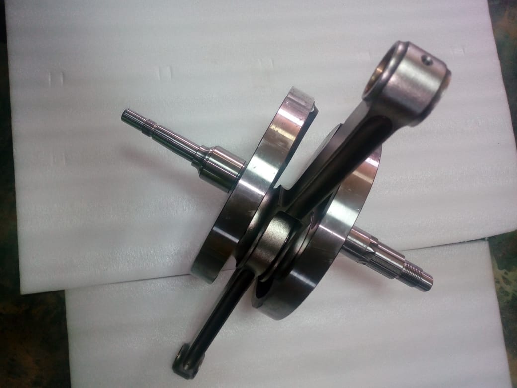

Искренне считаю что это перспективная и живая тема для самоделов и беспилотников. Простота изготовления того же коленвала - это то, что может позволить быстро клонировать мотор (если нужно отечественное для тех же беспилотников).
Смущают ТОЛЬКО возможные вибрации, развал горшков 43°

Я только вот не понял, как вы учили те же сопромат и детали машин? Посмотрите на свою "картинку" внимательно. Вы, на базе механизма ГРМ, делаете редуктор со степенью редукции u=0,5 или по старому i=2. Момент передаваемый вторичным валом редуктора, в данном случае распредвалом, будет равен удвоенному моменту снимаемому с коленвала умноженному на КПД зубчатой передачи. Вы всерьёз считаете что распредвал базового мотора передаст такой момент? Думаю, вспомните сопромат и сами посчитаете сечение вторичного вала. А теперь самое интересное. На этот увеличенный, в несколько раз, вал придётся ставить кулачки. Кулачки должны обеспечивать требуемый закон подъёма толкателя. Размеры у новых кулачков будут впечатляющие. Если вы захотите это всё прорисовывать на картере донорного двигателя то с удивлением для себя обнаружите, толкатели куда-то исчезли, для них просто нет места, да и кулачки начали "тюкать" по коленвалу. Вы решаете исправить положение и подымаете распредвал, оси толкателей у вас уходят в пустоту, мимо головки цилиндра. Головку вам придётся переделывать тоже. В общем, кругом одни "засада" и "зрада". Поставьте себе на компьютер, например, какую ни будь "лайтовскую" версию того же "Компаса" или "АКАДА" и предварительно прорисовывайте "полёт своей мысли". НЕ хотите на компьютере, бери готовальню, карандаши, миллиметровку и прорисовывайте вручную. Предварительно делайте хотя бы прикидочный расчёт. Я так понимаю вы из поколения жертв ЕГЭ, искренне сочувствую. Приходим к выводу, из ЦПГ Х-1700 можно слепить только Х-образный и звездообразный двигатели. Оппозитник, увы и ах, "ну не шмогла, не шмогла".

60 градусов развал, 2-х коленный более лёгкий коленвал и получаете 4-х цилиндровый V-образный оппозит. Естественно придётся несколько заморочиться с чередованием вспышек в цилиндре. Такую схему предлагали на "Поршне" для авиамотора из ЦПГ Х-1700. На будущее вы не должны упускать один важный момент. Система охлаждения дорожных мотоциклов проектируется с учётом работы в приземном слое воздуха и с учётом работы на неустановившихся режимах. Поясняю. Система воздушного охлаждения мотоцикла работает в режиме "тепловых качелей". Оребрение головки и цилиндра имеют большие сечения (много мяса). В режиме разгона избыточное тепло поглощается "мясом", затем постепенно отдаёт воздуху, при работе двигателя на частичных режимах. Мотоцикл движется по дороге с постоянными разгонами и затормаживаниями, вот и получаются "тепловые качели". Для того чтобы оребрение не забивалось всякой фигнёй, сечения между рёбрами делают увеличенными. В отличии от мотоциклетного двигателя, авиационный работает на режимах близких к максимальному тепловыделению. Избыточное тепло необходимо непрерывно отводить. Для этого делают развитое оребрение, из тонких рёбер, с минимальными промежутками между ними. При помощи дефлекторов обеспечивают направленный поток воздуха. Просто вы должны понимать, мотоциклетные цилиндр и головка будут нормально работать, на авиационном моторе, при условии ограничения тепловой нагрузки режимами в районе 50...60% от максимальной мощности. Чудес в природе не бывает. Нормально работающий двигатель мощностью 70..80 л.с. наверное удастся сделать. Как опытный образец или опытная партия, может быть терпимо. Более серьёзный авиадвигатель нужно делать из авиадеталей, покупных или собственного изготовления.

В 2005 году мой знакомый Джое Вышинский, выпускал тюнинговые двигатели для Харлея. Я там чуток участвовал в моделировании газодинамики и динамическом анализе механизма. Фотки постил гдето здесь. Поищу. Заодно спрошу у него стоимость деталей. Цена очень разная. Производитель продаёт например дёшево, но не менее 50 штук. Иногда удаётся купить образцы по серийной цене.
