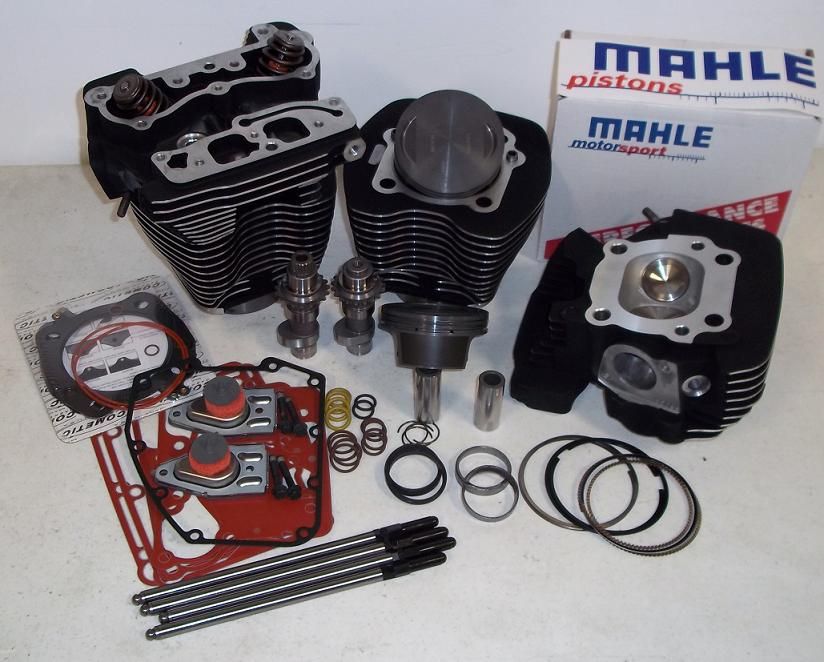

Да, таки есть и стальные и со стальными гильзами и никасил. Можно найти производства США, Германии, Тайваня, Китая.
Например набор из ЦПГ от немецкого Мале суммарно 1776-1996 кубиков
Это алюминиевые с очень тонкими гильзами, кованными поршнями, азотированными пальцами, хитровыегнутыми кольцами.
На базе них вполне себе получится безредукторный 4-цилиндровый оппозит
Интересный вариант. А можно просить Вас, как специалиста, более подробно об этом. И цен на комплект не могу найти.
