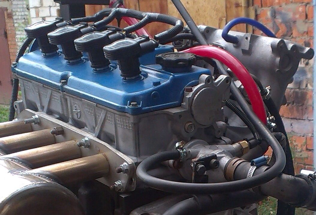

Спасибо, Константин, за подробный ответ. Собственно, я был бы уже благодарен за один намёк что мощность катушек определяется именно насыщением сердечника (а не диаметром провода, например), но подробно - еще лучше, конечно. Правда, обычный MOSFET вылетит от самоиндукции при таком эксперименте :-? , но идею я понял.
Увидел вес Боша - 1 кг  :eek: У меня 4 катушки, если на каждую по Бошу - это что, 4 килограмма? Да за экономию 3 кг в самолёте я удавлюсь! Можно катушки соединять? Наверно лучше параллельно, но тогда получается сопротивление 0,4 Ома. Если соединить последовательно - не хватит напряжения транзистора. Я лучше сделаю сразу 4-канальный бош весом 400г.

Четыре катушки,наверное,излишество. Две двухискровых,как на двухцилиндровых "Ротаксах" будет достаточно. Каждая на свой контур.

Там катушки вставлены в отверстия в головках цилиндров, но наверное можно кабели вывести и отдельно катушки разместить. Спасибо за идею.
