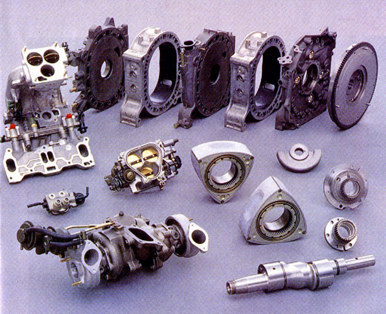

Это значит, что это увеличенные рабочие объёмы, другие размеры деталей, другие чертежи, другая разработка!
Злиться можно сколько угодно, но слишком характерная форма у рабочего среднего блока Мазды. Обусловлено это крупносерийной технологией изготовления, повторять геометрию блока при изготовлении самому при любом способе изготовления просто бессмысленно. Для меня заимствование очевидно. Это Mazda 13B с объёмом рабочей секции 650 кубиков.
Ширина и толщина блока 80мм совпадает с точностью до 1мм с чертежами предоставленными "Красавчик".

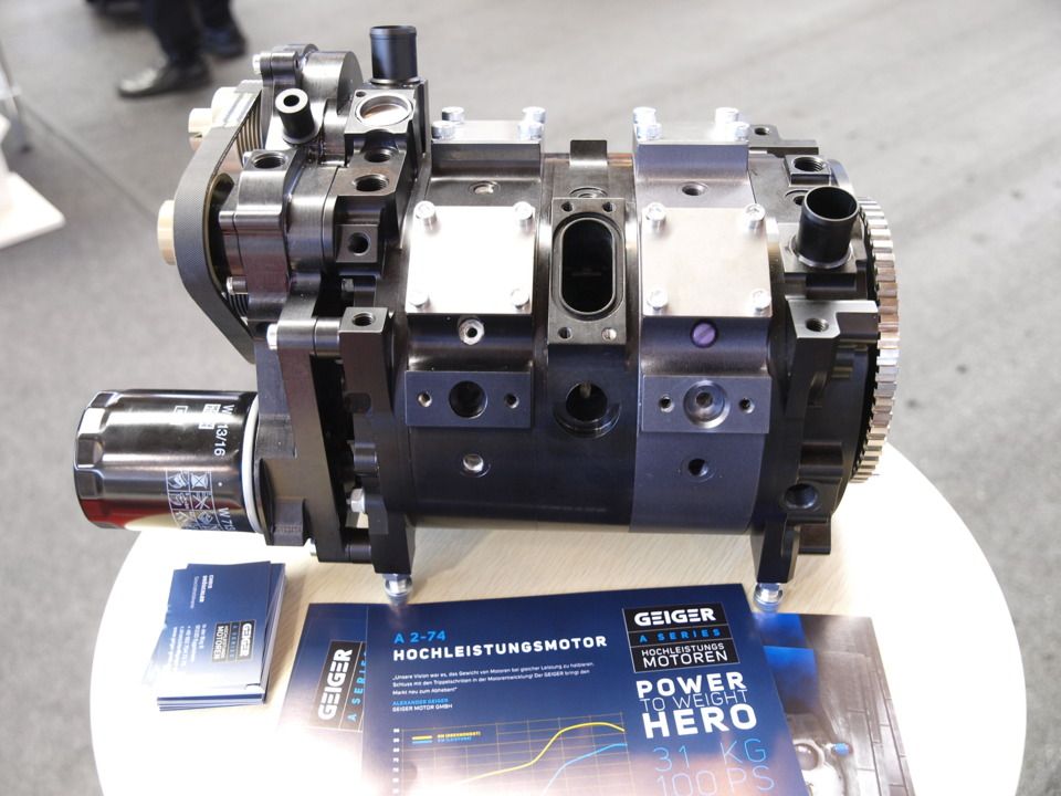

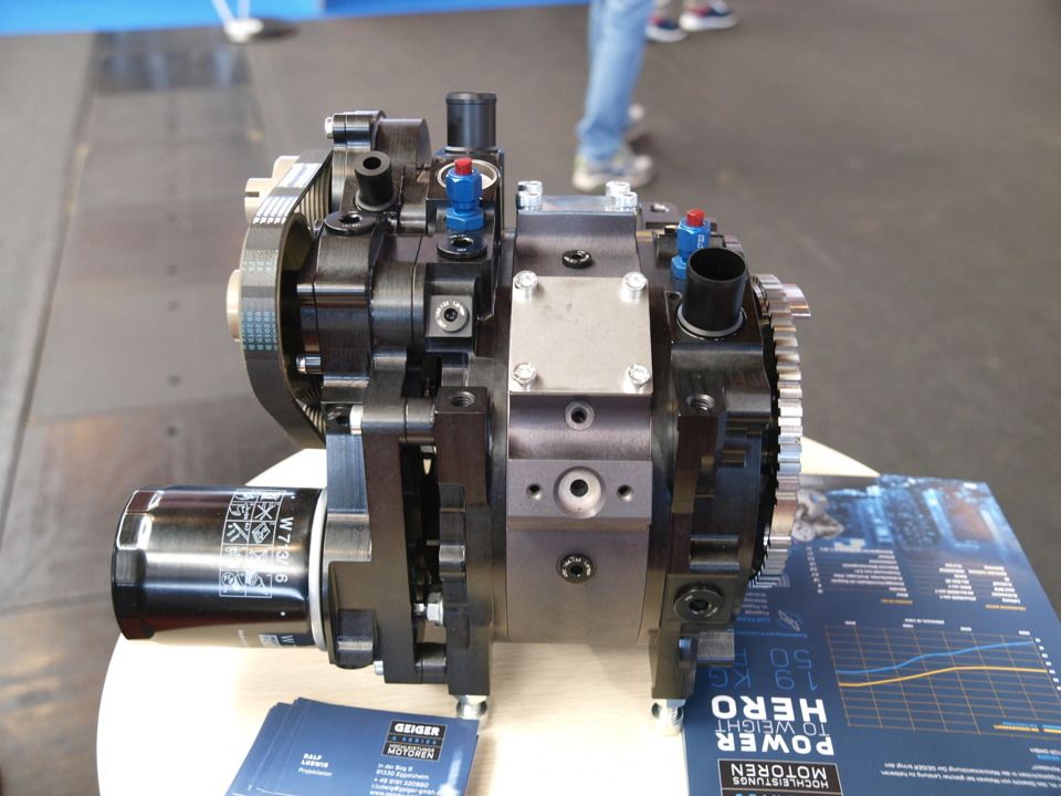

А вот что немцы производят действительно полностью сами и изначално под авиацию. Внешняя форма рабочего блока вполне себе фрезерованная и простая.
1 роторный 19кг 50 сил $7,400 (6,900 Euro)
2 роторный 41кг 100 сил $12,800 (11,900 Euro) экспортная цена на 19% меньше.
На этих двигателях летают с 2016 года.
Вес со всеми системами и ременным редуктором
С планетарным чуть тяжелее.
А блистающие формы на картинках уфимцев крайне иррациональны для фрезерного производства. Чтобы блестело нужно дорогой фрезой со сферическим носиком очень долго выхаживать. Для прототипа годится, даже в мелкую серию нет.
Только ещё раз подтвердил, какой ты губошлёп!
В музыке всего 7 нот.   А в метре 1000 миллиметров.
