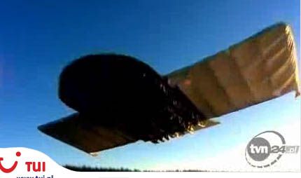

Я люблю создавать экранолёты!
Вот только качество изготоления крыла - не айс:
  • 9,6 КБ Просмотры: 86

-сегодня по тел.показывали полёт новозеландца=каркас крыла покрыт поморщенной и слабо натянутой тканью\напоминала перкаль\?

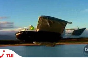

...или вот ссылка: http://www.youtube.com/watch?v=4pd8SFCuFpk
Неоднократно смотрел ролик. Вот и сегодня… ещё раз…
Хм…
Есть такой специфический экранопланный термин – «привязка» к экрану.
Т.е. способность экраноплана самостоятельно удерживаться на экране.
Так вот, впечатление такое, что у «интернационального чуда» её практически нет.
Из видео, по крайней мере, выглядит таким образом:
короткие, непродолжительные отрезки полёта на высоте около 0,5 м
(т.е. когда эффект может быть действительно значимым для этого аппарата, его размерности).
И… пролетев лишь несколько секунд на ДЕЙСТВИТЕЛЬНО экранной высоте,
….ай, ай, ай - пилот по-быстрее сваливает подальше от водички, на 3-4метра, где про какой-то
практический эффект говорить уже бесполезно, зато уже не столь опасно.
И по большей части летает именно на 3-4метрах.
Впечатление такое, что на низком пролёте (0,5 м или около того) пилоту непрерывно
приходится удерживать там аппарат, и надолго его терпения не хватает.
Совсем противоположным образом выглядят полёты в точности соизмеримого с ним
по размерности и массе FS-8:
этот аппарат действительно летит большую часть времени НА ЭКРАНЕ (0,5, максимум 1 метр),
и лишь иногда, на непродолжительное время делает подскоки для совершения виража,
или перелёта препятствия.
Возможно я и неправ, и это только впечатление, но ни в одной записи пока не увидел
сколько ни будь продолжительного (а не в несколько секунд) полёта
русско-украино-китайского экраноплана на высоте в 0,1-0,2 САХ.
(а на высотах больше 0.5 САХ эффект экрана не имеет практического смысла,
достаточно заглянуть в любой график показывающий влияние экрана от относительной высоты)
В общем, судя по видео, аппарат больше похож на почти обычный гидросамолёт
                  с лишь легким намёком на использование экрана.

...@ S_Vladimir...В ЧЁМ-ТО ТЫ ПРАВ...
...но, ТОРОПИТЬ СОБЫТИЯ РАНО...ещё даже пол программы не "отлетали"...
...на видео - пилот и в правду не экранолётчик, а гидропилот...вот и тяготеет "убежать" от экрана...
...всё  :-X

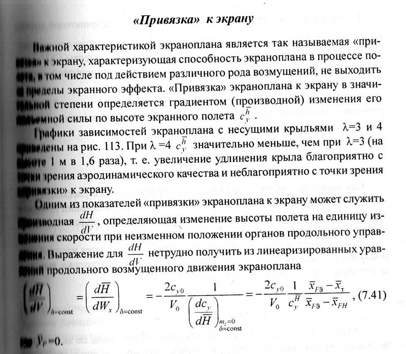

Про "привязку к экрану" из первоисточнка:
(ЭКРАНОПЛАНЫ транспортные суда ХХI века, Москалик и др.)

На самом деле очень похоже , что господа из Н.Зеландии, сильно не заморачиваясь!!!
взяли обычную двухмоторную подушку типа       http://www.christyhovercraft.ru/
и приделали к ней тряпочные крылья  :)
В принципе для "самоделки на коленке"   неплохо))))
Очень плохо и для самоделки! Иные самоделки выполняются на недосягаемом для НАШЕЙ промышленности уровне.
Эти же-коллеги нашего Гламурноффа,который в прошлом годе провёл тут мастер-класс "как не надо строить самолёт" ;D. Результат Гламурноффа был закономерен-его творение развалилось при пробежках.Этим крупно повезло!Я вообще не понимаю как ЭТО может устойчиво лететь! :eek: Как им хватает путевой устойчивости без ВО? :-?
