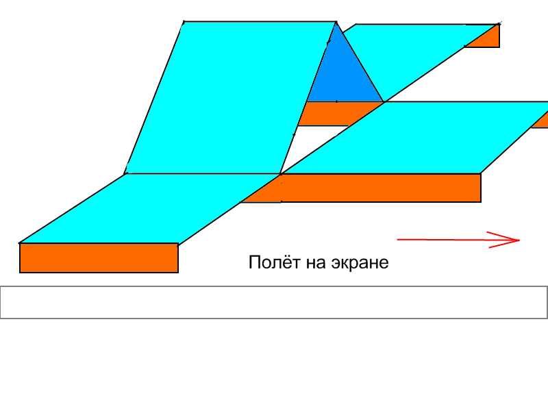

Уж не помню, в 70-х или в 80-х читал исследование крыльев на устойчивость вблизи экрана. Гарантированную устойчивость против опрокидывания показало треугольное крыло прямой кромкой вперёд.
Вот из таких треугольников и надо составить устойчивую систему с центральным основным поплавком. Где читал, увы не запомнил, но отложилось в памяти хорошо, как решённая задача.

Т.е. сия платформа нужна для соединения поплавков и снижения взлётно-посадочных скоростей?
Сия платформа является днищем судна катамаранного типа с двумя надувными баллонами по бокам..
Там не только форма важна, но и отрицательное поперечное V тоже. А.Липпиш ДОЛГО экспериментровал, пока подобрал форму и углы для своего дельта-реверс крыла.
  Там по задней кромке соблюдается одна высота до экрана ... и из-за разной хорды возникает отрицательное V крыла ...
                Я правильно понял ???
Найти-то он нашёл, но поперечную устойчивость пришлось ой-ё-ёй чем обеспечивать. С центральным же поплавком, при прямом крыле, это автоматом даётся и не отменяет балансировочные поплавки на концах. Продольную же, на экране, конечно надёжнее двумя плоскостями обеспечивать.

А консольки уже как-то привычно смотрятся? В экране они ведь участие не принимают, но мы уже переварили это и успокоились, да? И оперение с большим выносом не вызывает возражений?

Не вызывает! Консольки они,кстати тоже подъёмну силу создают,не паразитируют,а ГО с НОРМАЛЬНЫМ плечом,обеспечивает устойчивость и управляемость на всех режимах и высотах полёта. Замечу ещё раз,что аппарат без возможности летать вне экрана- весчь малопригодная в жизни.

Пока хотя бы найти схему надёжно устойчивую на экране, потом и дальше двигаться.
А когда схема найдётся, глядишь и в чисто экранном исполнении кому-то пригодится, откуда нам знать?
Ну, а консольки не паразитируют, но и в экране-то всё таки не участвуют, непорядок однако  :). Т.е. есть неиспользованный запас.
При уменьшении отстояния ЦД смещается назад. Консоли (концевые части крыла),
1 будучи расположенными впереди;
2 обладая меньшей хордой, -
вступают в экран позже и компенсируют смещение ЦД назад. Чтоб так было разжевано нигде не встречал, поэтому - это ИМХО. Никому не навязываю. Если кто-то на пальцах объяснит иную точку зрения, с интересом выслушаю.

\\\Про углы атаки ничего не сказано.
А отстояние по всем задним кромкам подразумевается, видимо, одинаковое? Хотелось бы еще ссылку на первоисточник.
По кромкам согласен,углы атаки одинаковы и около 7грд , первоисточник - сам рисовал!  :)
