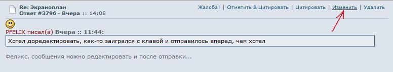

Феликс, сообщения можно редактировать и после отправки

После отправления текста на страничку, читаете и видите в правом верхнем углу изменить удалить . Нажимаете левой кнопкой мыши и возвращаете текст для редактирования назад вниз. Всё просто постоянно редактирую...
