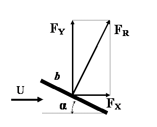

2.Продольная устойчивость  читаем: Цитата:
При нарушении продольного равновесия самолёта угол атаки изменяется на величину D(дельта) А (альфа) и вызывает изменение подъёмной силы самолёта на величину D Y , которая складывается из приращения подъёмной силы крыла и подъёмной силы ГО  DY =  DYкр +  DYг.о.  Точка приложения DY называется фокусом самолёта
                                                                      И нет никакого фокуса крыла, который наверное был придуман " деятелями" для написания диссертаций
DM=DA(F[sub]кр[/sub]CyпоА[sub]кр[/sub]S[sub]кр[/sub]+F[sub]го[/sub]CyпоА[sub]го[/sub]S[sub]го[/sub])
DY=DA(CyпоА[sub]кр[/sub]S[sub]кр[/sub]+CyпоА[sub]го[/sub]S[sub]го[/sub])
F[sub]ла[/sub] таким образом, есть средневзвешенное фокусов, где веса:
CyпоА[sub]кр[/sub]S[sub]кр[/sub] и CyпоА[sub]го[/sub]S[sub]го[/sub]), а на примере плоских пластинок равных удлинений - просто площади НП.
Легче от этого кому.
И это без аэродинамической интерференции.
Если мы просто разместим ЦТ впереди F[sub]ла[/sub], аппарат не будет- лучше сказать, что он просто не будет ЛА, т.к туда надо загнать и ЦД.
Или Вы предлагаете:
достаточо)с помощью  рулей высоты загнать равнодействующую ПС всех поверхностей (ЦД ЛА) в точку ЦТ
Кстати, загоняя ЦД ДА с помощью РВ, Вы, фактически, меняете ГО, устанавливая его на меньший (может, даже отрицательный альфа), и, тем самым, реализуя правило продольного V.

Открываем аэродинамический букварь ЦПШ " Основы аэродинамики "Кокунина изд.1976 г (Советский период,тогда туфты в учебниках не печатали ) на стр.165 В разделе  2.Продольная устойчивость  читаем:
                                                                      И нет никакого фокуса крыла, который наверное был придуман " деятелями" для написания диссертаций... ;) На стр. 43 этого же букваря читаем :
Центр давления крыла - это точка приложения вектора полной аэродинамической силы...
только у крыла с симметричным профилем т.F крыла и ЦД крыла совпадают!
На стр.44 читаем :
У симметричных профилей Центр Давления практически не перемещается..
                                                                                                                                                                             Ну а т.F  [highlight]без влияния ГО[/highlight] не определяется ни на симметричных,ни на несимметричных,об этом читайте в букваре на стр.165 или выше по тексту...

ЦД крыла с симметричным профилем всегда неподвижен при изменени угла атаки и потому всегда совпадает с фокусом.
  Методически правильно с понтием "фокус"надо знакомится при изучении свойств аэродинамических профилей затем отдельных элементов и только потом учатся расчитывать точку фокуса всего ЛА. У Вас же всё наоборот....начните с фокуса профиля....иначе о расчёте устойчивости не может быть речи...судя повсему Вы и не пытались..
