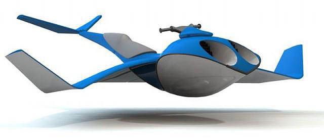

Сменил аватарку - ушёл в малую авиацию
Это истребитель керосина (в первую очередь) и реактивных двигателей (во вторую)...
[smiley=2vrolijk_08.gif] [smiley=2vrolijk_08.gif] [smiley=2vrolijk_08.gif]
В солёном влажном воздухе с брызгами двигатели проживут красиво, но очень недолго, пожирая при этом тонны керосина и ухудшая экологию...
ГРИНПИСа нет на этого автора... :IMHO

"ГРИНПИСа нет на этого автора"
так он же (автор)  для пользы экологии решил беречь керосин
и летать на водороде  ;D
На входе брызги - на выходе водяной пар  ::)
Гринпис отдыхает  ;D

а дизайн мне всё равно нравится  :~)

Телега,,,,,, впереди лошади!
Таких рисунков только попроси, нарисуют за век не просмотришь. :)
3d max - лучше чем карандаш "конструктор"
SSergey
[tr]Так нарисуйте или попросите, а мы оценим... С технической точки зрения.[/tr]
первым надо оценить телегу впереди лошади!
знаете очень полезное занятие! особенно интересен результат!
AT
Я люблю что-то сосчитать, а потом - продуть.
Если крыло расположили так высоко (понятно, для мореходности) почему хорду не сделать по максимуму - от носа до кормы, чтобы реально экранный эффект использовать?

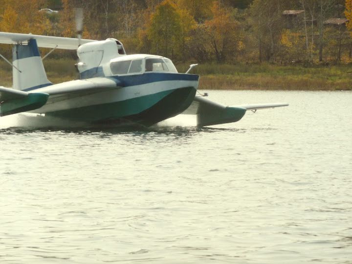

казак писал(а) Сегодня :: 02:10:16:
И что в результате? Только глиссирование или был отрыв от поверхности ?
Цитата с сайта  http://www.snowjeep.ru/development/wig
"Эффект экрана связан с тем, что возмущения (рост давления) от крыла достигают земли (воды), отражаются и успевают дойти до крыла. Таким образом, рост давления под крылом получается большим и он поднимается в воздух."
Вот так, господа аэродинамики!
Это обсуждалось, пост 3880. Поддержки мое мнение не получило.
Может, в чем я и не прав, но не про нестационарность же разговоры были и не про трансзвук (сверхзвук).
казак
Строю трансформер
г.Волгоград
И чем длиннее хорда и ниже высота , тем чаще возмущения давления " шмыгают "туда - сюда и увеличивают подъёмную силу экраноплана.. :IMHO.
