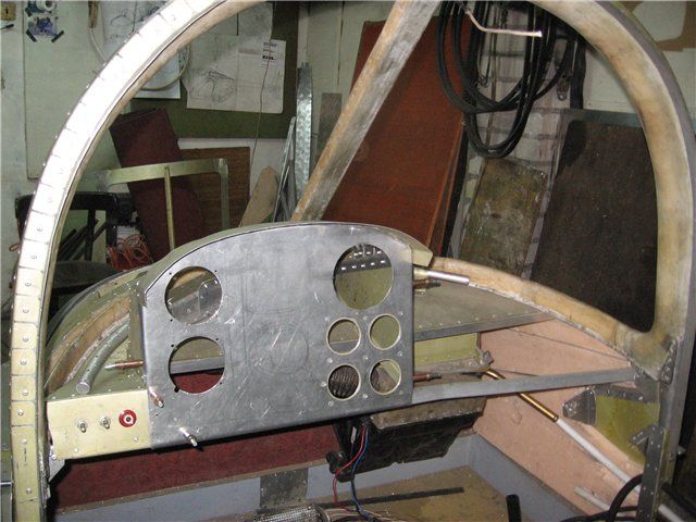

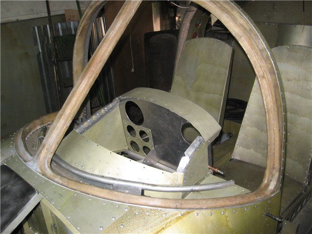

Тем временем продолжаю строить..Ставим проводку и нужна приборная доска и панель для размещения АЗС и выключателей..Видна трубка обогрева стекла,которого пока ещё нет..

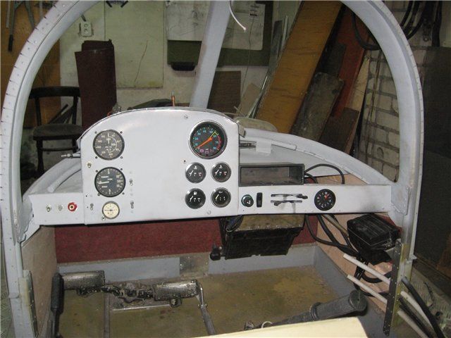

Так смотрится из кабины..Слева кнопка пуска и первые выключатели..Справа на панели внизу приборы двигателя,выше тахометр..Слева верхний будет УС, ниже ВАР..В центре внизу Авиагоризонт или ЭУП,выше навигатор..Конечно -же ещё часы и манометр давления в балонах ..Мин. набор и, думаю, этого пока для полётов визуально низенько хватит..Конечно для полного комплекта потом будем думать про АСУ в продольном управлении..
Да,блин - для экраноплана ОЧЕНЬ актуальный набор приборов:интересно,как именно можно воспользоваться авиагоризонтом на высоте полметра.А без вариометра-то на экраноплане - ни на шаг:это на Су-26 он не нужен...
Это сильнее Фауста Гете.
Вспомнилось кино, в детстве,как один дед с пацанами брошку построили.И вот испытания,лето ,дед в меховом реглане,унтах и в крагах,когда его спросили нафига всё это,он со знанием дела ответил,"а вдруг термик утянет на большую высоту".  ::)
казак
Строю трансформер
г.Волгоград
@ Lapshin
Что бы ПИСАТЬ такие замечания ,нужно следить за проектом и знать его предназначение,иначе попадаешь впросак...Строящийся прототип должен больше относиться к экранолётам,с высотами полёта значительно выше 1 метра...Я неоднократно об этом здесь писал, он будет больше гидросамолёт чем экранополз... Этот аппарат предназначен использоваться и зимой над заснеженной целиной замёрзших акваторий, и люди летающие особенно в приполярье ,знают что такое белизна ,да ещё в отсутствии естественного горизонта когда глазом не за что зацепиться..Там и вариометр очень важен при оценке тенденции к снижению или набору..Так что ваше замечание очередной "пук в лужу"
