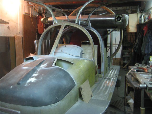

Продолжаю строить ..Двери фиксируются в открытом положении обычными мебельными газовыми доводчиками..Очень удобно и не дорого..
Наконец-то кто-то обратил внимание на эту замечательную штуковину за 50руб. А то вкрячивают автомобильные, которые потом двери ломают и тяжелее в 3 раза!

Нашлось название аппарату - Вжик..Мне кажется он и похож на эту мультяшку,бог даст и летать так же легко будет..

Вжик сзади,правда без стабеля , РВ , винта и основных крыльев, только с центропланом...

Ничего страшного, модель вещь недолговечная, а когда мои аппараты начнут летать везде, хотелось бы что бы и в Восточной сибири,Якутии вот тогда Вжик и получит известность..
@ KAA а как с Татрой он связан ? Кашалот известен огромным размером и ныряет.. :-?У меня 1м3 пенопласта в платформе и даже при всём вашем желании аппарат не нырнёт , если вы на это намекаете.. Тем временем Вжик получил свой моноблочный винт..Наношу последние "мазки" и он зажужит..Газулька,думаю,через пару дней будет готова,первый рабочий день у меня 2-го,значит 3-го ...Сам в нетерпеньи как угадали с винтом..Останется потом ещё ТРИ возможности увеличить мощность ступенчато..Инжектор,компрессор и замена двига на более мощный Субару..Но для чистоты эксперимента начинаем с 72 л.с.(55квт), с мощным двигом и матрас полетит..
