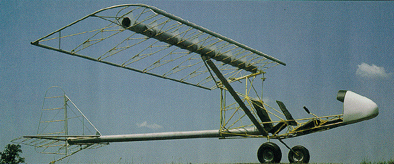

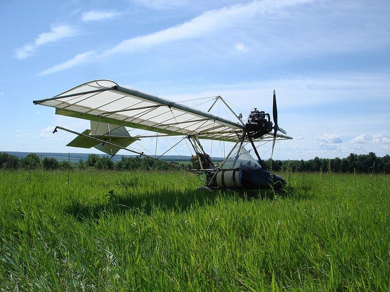

К фюзеляжу планера вместо крыльев были приделаны две дугообразные трубы - лонжероны, расчаленные тросами, на которые натягивалась ткань. Экраноплан нормально летал. Однажды из-за ошибки, даже свалившись на 30 метрах, устойчиво парашютировал пока не лег на экран.

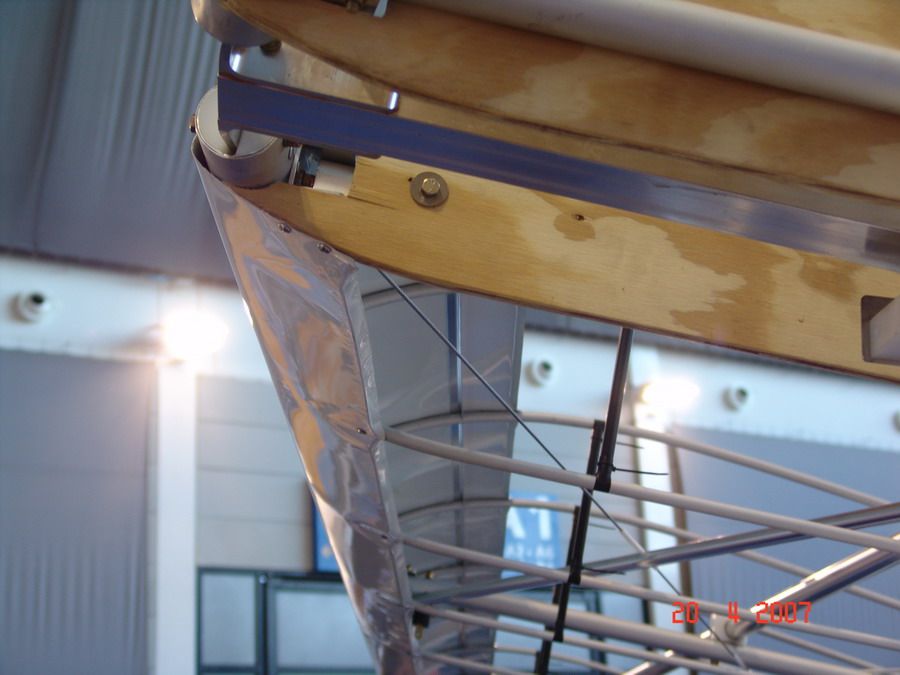

Думаю лучше будет использовать вместо этого решения, вариант с нормальным крылом где зашита верхняя дужка профиля (так в войну у ПО 2 делали, Владимир Павлович об этом своё время рассказывал)и частично нижняя в том месте где надо зашить трубу лонжерон.
Вот как это решено на Пилигрим 07 и как можно зашить лобик (при использование ткани ПВХ думаю что это даже будет лишним, так как ткань реально очень прочная). Или еще ниже похожий вариант с мощным лонжероном

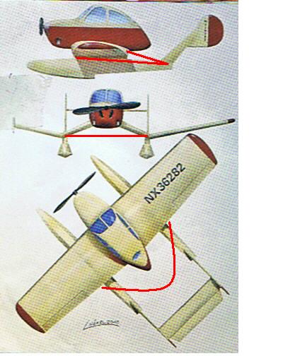

Вот двухпоплавковый гидросамолёт, схема которого позволяет преобразовать его в экранолёт. Рисунок из http://www.reaa.ru/cgi-bin/yabb/YaBB.pl?num=1198071166/1008#1008
Приморец
И "на выхлопе" получится одномоторный клон "Иволги"... [smiley=2vrolijk_08.gif]
С ещё более худшей аэродинамикой в этой размерности из-за противных человечков, которые не желают летать лёжа.
Если у прототипа был движок 125 сил на 2-3 лица и размах порядка 9 метров, то в "экранолётном" варианте нужен минимум на 100 сил, что более чем в два раза больше лодочного варианта у ЭСКи. Не представляю себе как можно в кустарных условиях слепить легкую силовую схему такого центроплана, опирающегося только на два поплавка. Как минимум, самоделу придется ставить ещё трубу между поплавками, которая тоже добавит сопротивления.

@ Вадим 2.0 С таким подходом   с дохленькими трубчато- тряпичными конструкциями к экру или даже гидросамолёту подходить противопоказано ! Вы представляете какие возникают перегрузки и моменты инерции при посадке на волнующуюся акваторию на скорости хотя-бы 80км/час!  Ваша трубчато- тряпичная конструкция должна быть в лучшем случае удвоена  в сечениях, чтобы выдержать воздействие воды ! И тогда в ней смысл пропадает, и остаются классические шпангоуты и лонжероны ..Пластиковые мыльницы  2-х местные  гидросамолётики недаром имеют вес сухого далеко  за 500кг  !  ИМХО
