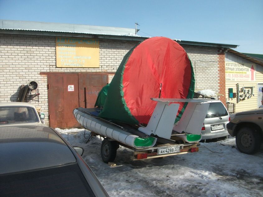

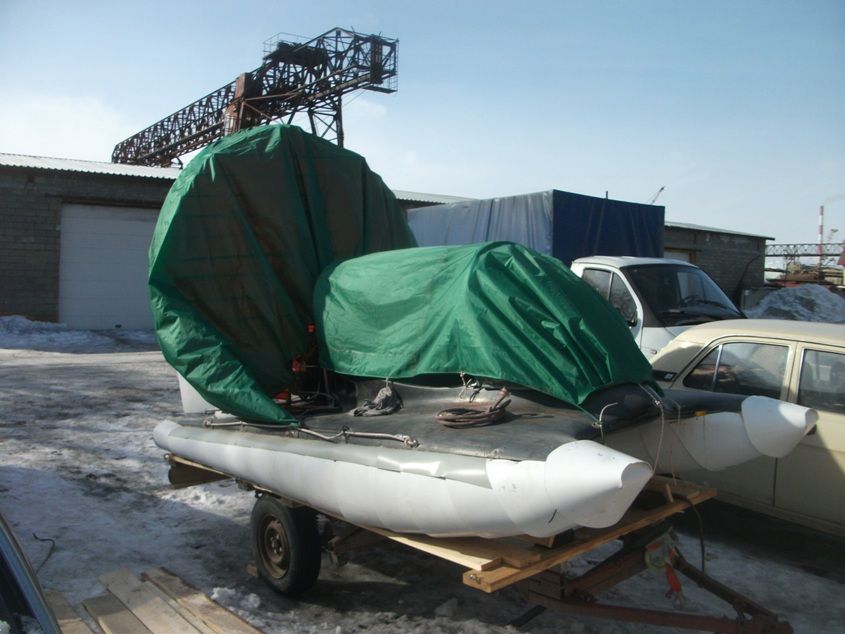

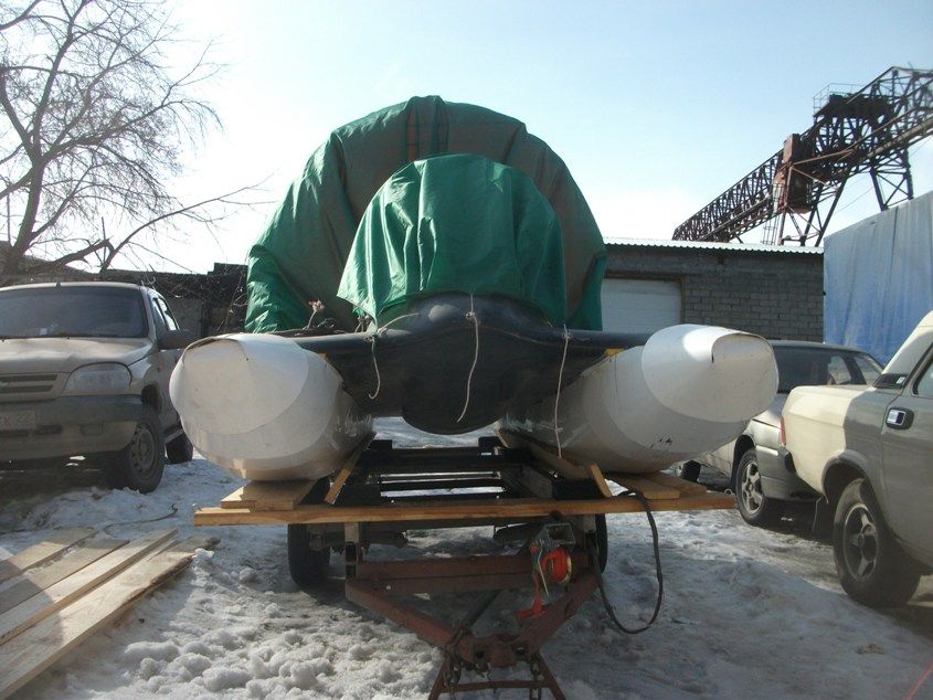

Фюзеляжная выпуклость между поплавками не позволяет ему иметь такое гордое имя , и только  добавка дополнительных НП по бокам  в экране позволит слегка приблизиться , но там возникнут проблемы с устойчивостью.. От них в такой размерности и компоновки избавиться будет на грани невозможного..Если крыло вверху , возможно получится лёгкий гидросамолёт..Красив , но отнести от кормы  и слегка поднять кили и стабель не помешало бы..
Aleks GU
Я люблю строить !
Вятка
Он сможет стать экранопланом
  Да, нафига ему это. Был бы скромным честным аэроглиссером и аэросанями хорошими... ( нафига типа крутым прикидываться, через голову кувыркаться)

Если несущее крыло добавить и соответственное ему горизонтальное оперение. А вот экранополз получится несомненно...
