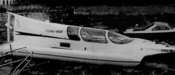

Эска - да так же как и вот это :'( (на фото)
Поезд эскаподобных аппаратов давно ушёл!
Новое создавать надо!

Эска - да так же как и вот это( (на фото)
