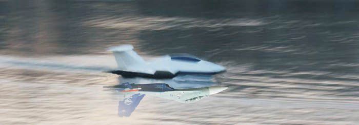

На видео - летит или плывет ?
ПлывеТь... Правда глиссирует теперь и аэродинамически разгружен. Вот доведут энерговооруженность до самолетных 6-7 кг/лс и взлетиТь...

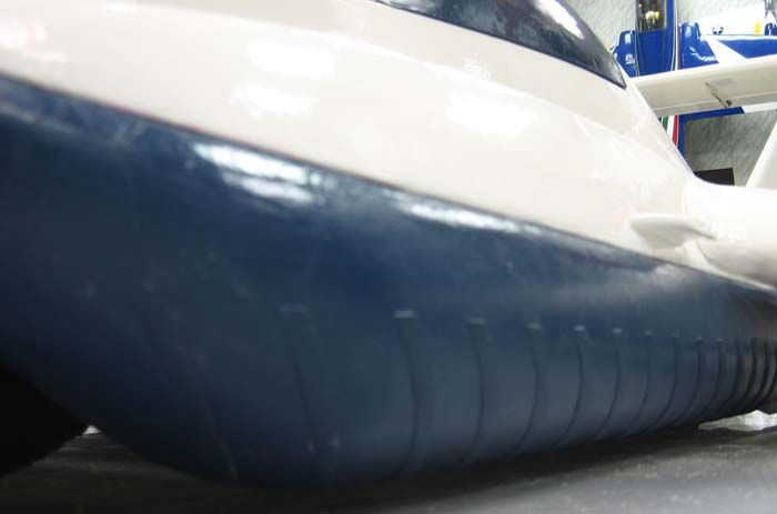

Вот они (реданы), кстати, крупным планом: хороши!
Все успешные летающие лодки стартуют с глиссирующего днища простейшего типа - называемого моногедроном. Их опыт идет как-то вразрез с тем что показано на фото - это вообще НЕ реданы - по определению. ШВП скегового типа - само по себе немалая головная боль. Зачем искать себе проблемы ? И Липпиш и конструктор ЭСКИ, и многие другие обошлись глиссированием, на малоразмерном аппарате другие стартовые устройства излишни.

2SVladimir. Это не реданы, а протектор днища.

"Это не реданы, а протектор днища"
andreasvasilakis, как конструктор и изготовитель этой модели
(фото сверху на этой странице)
уверяю вас что это никакой не протектор днища,
а именно они самые - косые стреловидные реданы,
назначение которых - срыв ламинарного обтекания ;)

Что касается "косых реданов" или "протекторов днища" - какая разница, как их называть, если они работают ?
"Неважно, какого цвета кошка, если она ловит мышей"
А косые реданы "мышей ловят" по полной программе  :)
Реданы по определению могут быть предназначены ТОЛЬКО для глиссирования. Все остальные выступы на днище и бортах - не следует называть "реданы". Тем более что и назначение у них другое изначально - по конструкторской задумке.
