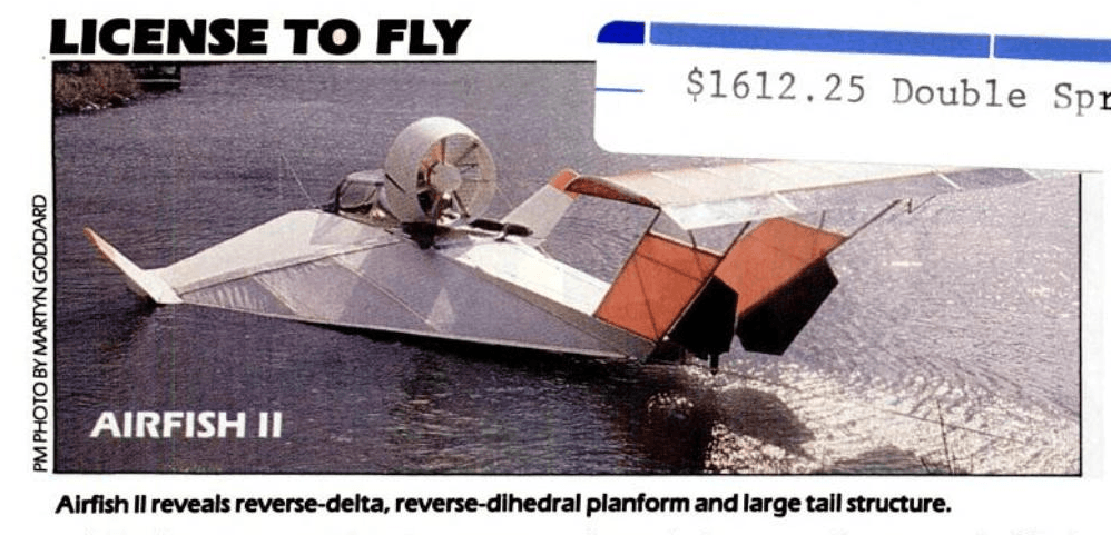

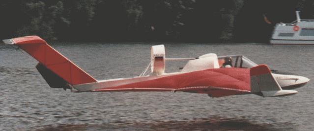

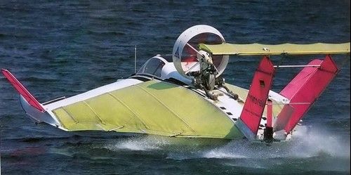

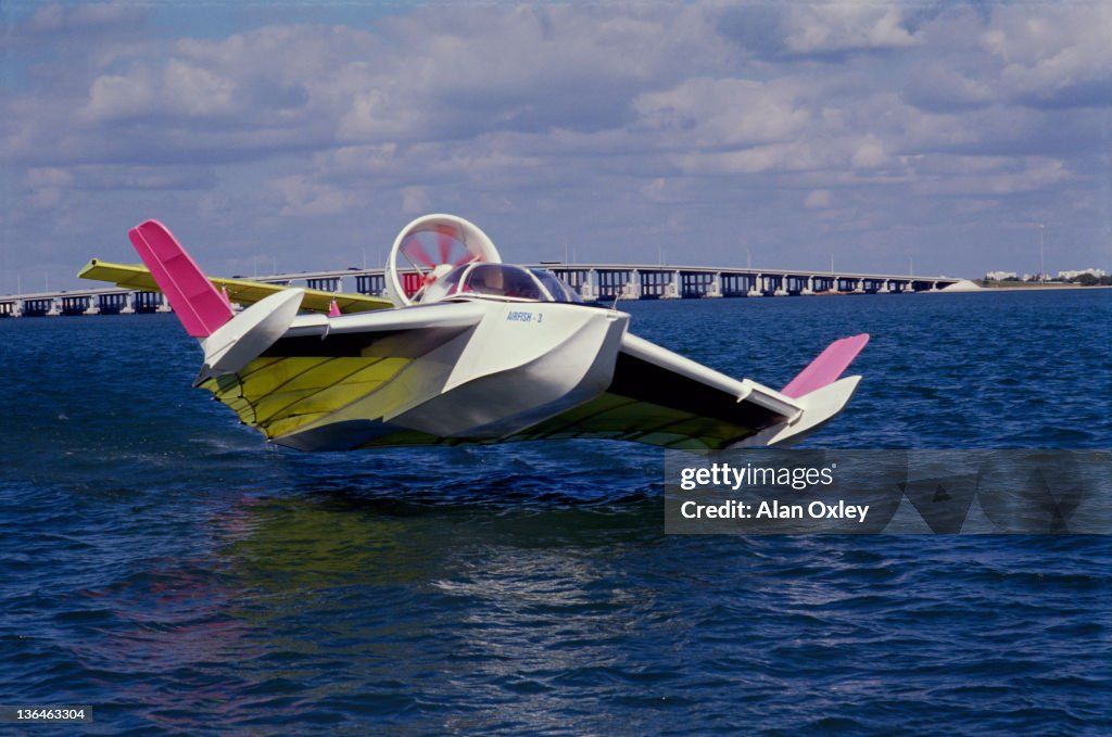

Оказывается, липпиши с "перепончатым" крылом (жёсткий носок, тряпичная однослойная задняя часть) уже были. Ранние "летучие рыбки" Фишера из Fischer Flugmechanik.
Airfish-1
Airfish-2
Airfish-3
Переразмеренные они какие-то. Нет чтобы с парамотором вокруг надувной байдарки...
