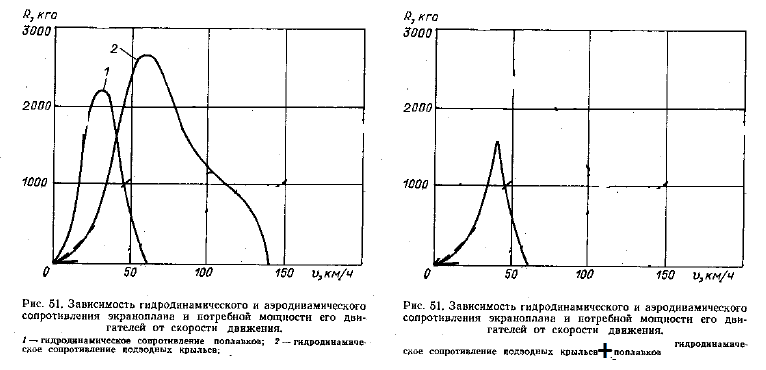

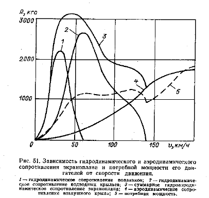

То, что скоростные суда имеют горб сопротивления на малых скоростях, для меня не секрет. Если на этом же графике нарисовать кривую располагаемых тяг для данного конкретного э́краноплага (если он вообще способен оторваться от воды), то она должна пройти несколько выше, чем этот горб. Очевидно,что у упомянутых зарубежных аппаратов это условие выполняется. Без поддува. Но на гладкой воде. А при волнении горбик подрастает и может пересечь кривую располагаемых тяг. Что и случилось на той тусовке в Германии. Странно только, что не показал себя гибрид со статической ВП, но это надо рассматривать его параметры конкретно.Не надо пока рассматривать зависимости от высоты волны. Достаточно вот этого:
Приведённый график не похож на правду даже чисто логически - представим что разгон начинается на подводных крыльях, а при 40км/ч резко меняем их на поплавки (это совсем не сложно) - получаем (см. правый график) идеальный аппарат с нулевым сопротивлением выше 60км/ч и не нужен экраноплан вовсе! Если бы это было так, кто-нибудь давно бы нашел этот "рецепт"...Не надо пока рассматривать зависимости от высоты волны. Достаточно вот этого:

Да... без комментариевПриведённый график не похож на правду даже чисто логически - представим что разгон начинается на подводных крыльях, а при 40км/ч резко меняем их на поплавки (это совсем не сложно) - получаем (см. правый график) идеальный аппарат с нулевым сопротивлением выше 60км/ч и не нужен экраноплан вовсе! Если бы это было так, кто-нибудь давно бы нашел этот "рецепт"...

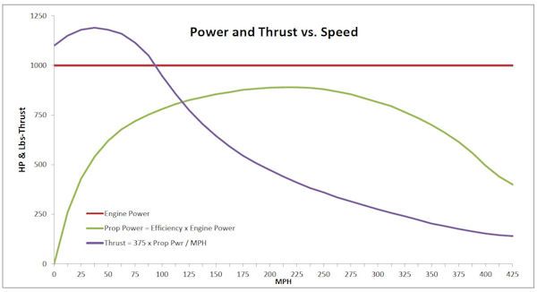

График странный в той части, где аэродинамическое сопротивление практически выходит на плато. В остальном правдоподобный и поучительный. Он иллюстрирует, что для взлёта по сравнению с крейсером нужен избыток тяги, а не мощности. И позволяет понять, почему разным "иволгам" стартовые движки не нужны, а каспийскому монстру понадобилась целая батарея. Дело не в размере и не в поддуве, а в первую очередь в движителе. У ВМГ (в отличие от джета) график тяга от скорости очень подходящий:график не похож на правду

Так это и есть крейсерский режим -- для ЭКРА.График странный в той части, где аэродинамическое сопротивление практически выходит на плато.
