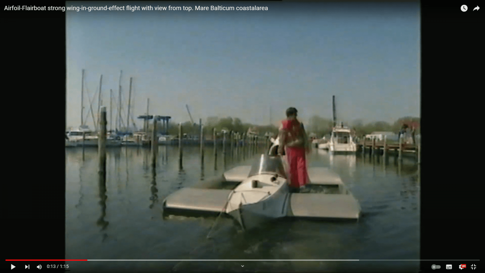

Визуально ширина аппарата 2,5 м. и угол установки переднего крыла не более 6 градусов
Скорее всего и хорда крыла 2,5 м, чтоб удлинение было в районе 1 Тогда и длинна уменьшится до 6 -7 м
Видать это один из первых экранопланов Йорга который не складной ?
Можно перевозить по дорогам общего пользования не разбирая
Мы же привязаны к материалам , технологиям, ценам, законам и дорогам - иначе получается не конкурентоспособный аппарат

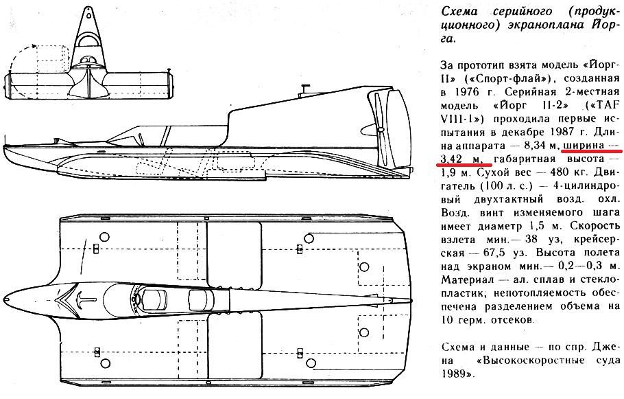

Вот жеж... вот прям вопросы напрашиваются: скажите, "как художник художнику";), вы чертежи и схемы читать умеете?? Видеть то, на что смотрите? И соотносить их с фото и видео-изображениями? (вместо того чтобы гадать на кофейной гуще)
Вот не столь давно, вы сами же публиковали эти самые проекции этого же аппарата с описанием:
Спрашивается зачем гадать, когда тут оно всё есть - и ширина указана,
и шарниры с осевыми линиями (по которым размыкаются и складываются консоли) обозначены.
(во фронтальной проекции даже изображено пунктиром как именно складывается консоль)
