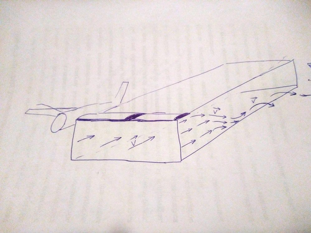

По пункту 1. Вихрь образуется и у экранного полета...... .только он именно под крылом ,еще не вихрь, а его начальная фаза . За задней кромкой скос потока уже существует ( иначе подьемной силы бы небыло ) и вектора скоростей воздуха удаляясь от задней кромки " упираются", в близлежащую поверхность .
На этом этапе, вектора поля скоростей массы воздуха вовлеченной , не могут "завернутся" по кругу плавно ( поверхность мешает!!!! ) и только упершись в поверхность достаточно резко, меняют направление почти на 90градусов .
ЭТО уже на приличном удалении ,сзади за пролетевшим крылом происходит ..........
НО !!!! имея массу и инертность воздух направленный вниз ( и слегка наружу вихря ) создает зону повышенного давления в спутном следе от крыла . Воздух оказывается как бы в слегка замкнутом обьеме .
Физических стенок у такого обьема ЗА КРЫЛОМ , нету со всехсторон умозрительного куба , кроме поверхности ( воды например ) А вот в зоне самого крыла у такого куба ( зоны повышенного давления ) есть 2 физические стенки -крыло и поверхность .
Передняя стенка такого "КУБА " не физическая а динамическая ( скоростной напор ) .Задняя стенка этого умозрительного куба - инерционные силы массы воздуха .
Итак получается что в ЭТОМ КУБЕ массы воздуха с повышенным давлением, дают давление по нормали к каждой стороне КУБА .. ...в том числе и на нижнюю поверхность крыла - ВОТ ОНА и дополнительная подьемная сила ( прирост Су на экране в сравнении с крылом в свободном от поверхности режиме )
ЭТА зона локально повышенного давления зажатая поверхностью и крылом и инерционно массовыми силами с остальных сторон ( воздух то относительно самолета в движении ) "бежит " за крылом -догоняя крыло ( естественно со скоростью звука ) .Градиент разности двалений у такого умозрительного куба естественно снижается удаляясь от ЭТИХ умозрительных стенок со всех сторон, кроме поверхности и крыла -потому на эти поверхности значительно больше создается давление ( крыло и поверхность ) ВОТ !!! вам и прирост .
Не силен рисовать 3 Д , а на плоскости -как смог изобразить

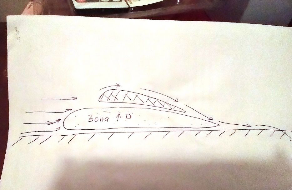

Тогда , в подтверждени своей гипотезы нарисуйте картинку , из-за чего вообще увеличивается давление между крылом и экраном на высоте , например 1 метр , при хорде крыла экра 2м ? Как на картинке летящего "Ската" ..
По сравнению с полётом вдали от экрана разница экранного полёта только в наличии одной стенки-поверхности ? А как с Вашей картинкой связать влияние экрана с отстоянием в 0.5 хорды ? Почему 0,5 а не хорда , или 1,5 ?
Физическая масса воздуха имея массу - имеет инерцию ..Физическая масса воздуха имеет вязкость , именно по этим пунктам она не имеет возможности изменить вектор движения на около 90 градусов (отразиться) , физическая масса увлекаемого поверхностью крыла воздуха просто заклубится вдоль поверхности (размажется) ..Вы несколько подзабыли , что воздух стоит и не движится относительно подстилающей поверхности. Движется крыло наезжая на воздух. Возможность отразиться имеет импульс малой величины (ИМВ) воздуха , который возникает в результате столкновения частиц воздуха с поверхностью крыла и распространяется далее через столкновения с другими рядом движущихся элементарными частицами , как и давление с скоростью звука .. Именно ИМВ и создаёт давление поджатия под несущей поверхностью..
