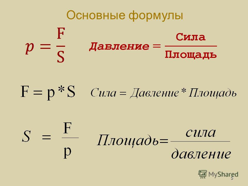

Поддув тож высшая аэродинамика :
Поддув это гидростатика. Давление умноженное на площадь, в умных книжках всё давно написано и даже приведена формула. Осталось только перестать писать и прочитать.
У нас принято ссылки на книжки с номерами страниц в таких случаях "давать".
А давление-то откуда бы нам взять (если это -- не СВП и ДАЖЕ -- не аэролодка)?
А поле давления . . . ???
А, вот, у Иволги "давление" (при выезде на бережок, например) как подставить в простую формулу???
Или, То, что там в тот момент у неё -- ВОВСЕ и не поддув???
А, может, Вы веткой ошиблись?
Читайте все умные книжки по экранопланам. Это полезно в любом случае. Как дочитаете до нужного места, сообщите. Нужное место узнаете по формуле, вот она, вторая сверху:
Ну, как же, -- все . . .??? У нас так не принято.
По экранопланам я, все перечитал, -- Нет там такого.
А ф-ла . . . , -- что ф-ла? Площадь знаю, а с давлением . . . -- т.е. не поможете???

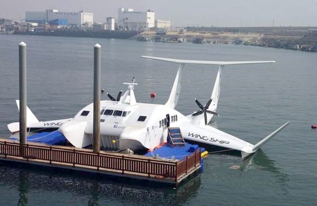

У меня такие мысли.
1) Поддув на старте (когда задняя кромка в воде) и поддув на марше это разные вещи. На марше от него мало проку. Зато на старте его можно относительно дёшево (по массе) обеспечить коптерными ВМУ с аккумуляторами на 5 минут.
2) И тогда возникает соблазн добавить вертикальной тяги и обеспечить уже не поддув, а вертикальный или сильно укороченный взлёт. В пользу экраноплана то, что не нужен избыток тяги: при отказе шлёпаться не высоко.

Поддув поддуву рознь. Вы наверно обратили внимание, что у Волги и Амфистара винты поворачиваются в вертикальной плоскости. А у Луня имеется изменяемый по направлению вектор тяги. Это как раз для управления поддувом.
На старте, когда дуют под крыло, ограниченное с боков шайбами, а сзади - задней кромкой крыла, которая или в воде, или имеет малый зазор над водой, поток от двигателя тормозится в замкнутом пространстве и создает дополнительное давление, подъемную силу. Не зря экранопланы могут без всякого шасси ездить по берегу и съезжать в воду.
А в крейсерском режиме вектор тяги поворачиваем и дуем над поверхностью крыла. В результате увеличиваем скорость потока над крылом, давление падает, подъемная сила растет. И там, и там будет польза.
Что касается полета над волной, высоту отсчитывают от невозмущенной поверхности. Высота волны ограничивается обычной высотой полета над твердой стенкой, на которую рассчитана машина. Чтобы в крыло не била. А вот подъемная сила при движении над волной поперек фронта волны будет больше, чем над невозмущенной поверхностью на той же высоте. Из-за нелинейности зависимости Су от высоты. Но это для большой скорости и относительно короткой волны, характерной для Каспийского моря. И других закрытых водоемов.
Всё это -- не более, чем теоретические побасенки.
Чтоб хорошо надуть подушку от винта, -- достаточно напротив 70% по размаху лопасти иметь воздухозаборник сечением 5% от ометаемой площади винта. Остальное пространство перед крылом плотно "зашить".
А то, что имеется по факту -- не более чем эффект, эффективность которого -- пшик.
Кроме того, также имеются и "некрасивые стороны момента", в частности, -- выдувание в воде ям, которые на старте весьма ощутимо вредят.
