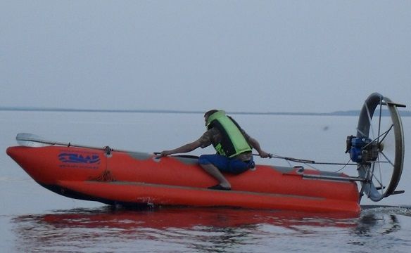

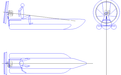

Байдарка водоизмещающее судно Она не может глиссировать в принципе тк дно не плоское а круглое На неё хоть какую ВМУ поставь Скорости не будет К тому же она короткая Пикирующий момент от винта давит на нос Центровка тоже не правильная

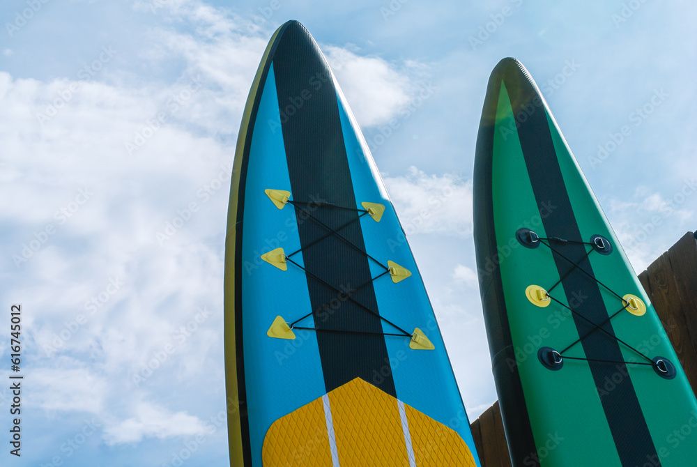

Сап, если что, сдуется ещё быстрее,
И пусть. Сидушка-то никуда не денется, если она прикреплена к каркасу.
клапана с люверсами + шнуровка
Спору нет: так, как там сделано - очень мощно и надёжно. В случае же укороченного сапа один "клапан" получается на транце - а спереди вот этого не хватит, как думаете?
Тут думанье не поможет. Либо считать, либо опытным путём проверять. Можно ещё у производителя попытатся выяснить.
А что с лодкой так не получится? (сидушку прикрутить к каркасу)

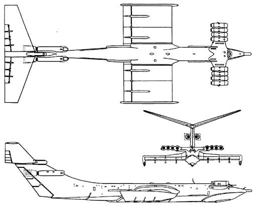

Если стабилизатор будет прижат к экрану - он перестаёт быть стабилизатором .
На КМ , Лунь , Орлёнок - стабилизатор расположен в верхней точке ГО .
Вероятно расположение выбрано с целью исключить влияние экрана .
на моделях которые испытывались до постройки КМ были варианты стабилизатора
на фюзеляже и близко к поверхности воды - отказались от такого варианта .
"Орлёнку" по крайней мере это не помогло-он неустойчив на экране.
Это разные схемы
КМ, Лунь, Орленок выполнены по классической схеме
У "Утки" чтобы она самостабилизировалась ГО должно лежать на экране, а не болтаться в воздухе
у КМ тож выяснилось , что поперечная устойчивость никакая и ЦАГИ по ходу работ после аварии модели КМ нарисовали стабилизатор с реальным V.

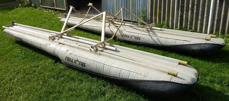

Вот хороший вариант основы для вашего "экраноплана на минималках" - использовать один надувной поплавок full lotus,
по водоизмещению под одноместник как раз потянет с запасом.
Преимущества: отработанная под глиссирование гидродинамика, достаточно небольшой мидель (чуть больше чем у "доски", но меньше чем у лодки), не надо ломать голову над креплением (и сомневаться над вопросом: "выдержит ли оно?"),
а ещё - две продольные трубы рамы поплавка можно можно сделать составной частью ферменного фюзеляжа
(ну и сидушку есть к чему прикрытить, если что :giggle:)
Один недостаток - это ценник. Но при желании, можно изготовить (заказать) в РФ некий аналог (доработанный именно под вашу задачу) за вменяемые деньги. Причём если заказывать там, где знают толк в современных аэролодочных технологиях, то на выходе можно получить и более совершенное, и более практичное изделие ;).

Full Lotus сейчас не выпускают- сначала временно сказали - не берут заказы ввиду того что нет больше поставщика передней нижней пластиковой части … ну а вообще сейчас пытаются продать весь бизнес куда нибудь..

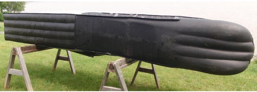

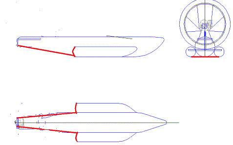

Есть мысль на надувные(бананы) на переднюю часть накладывать сварные цельнометаллические из АМГ слегка за ЦТ оканчивающиеся транцем ..Переднюю часть делать килеватую перходящюю к середине в слегка килеватую.. Пока рисую эскизы..
