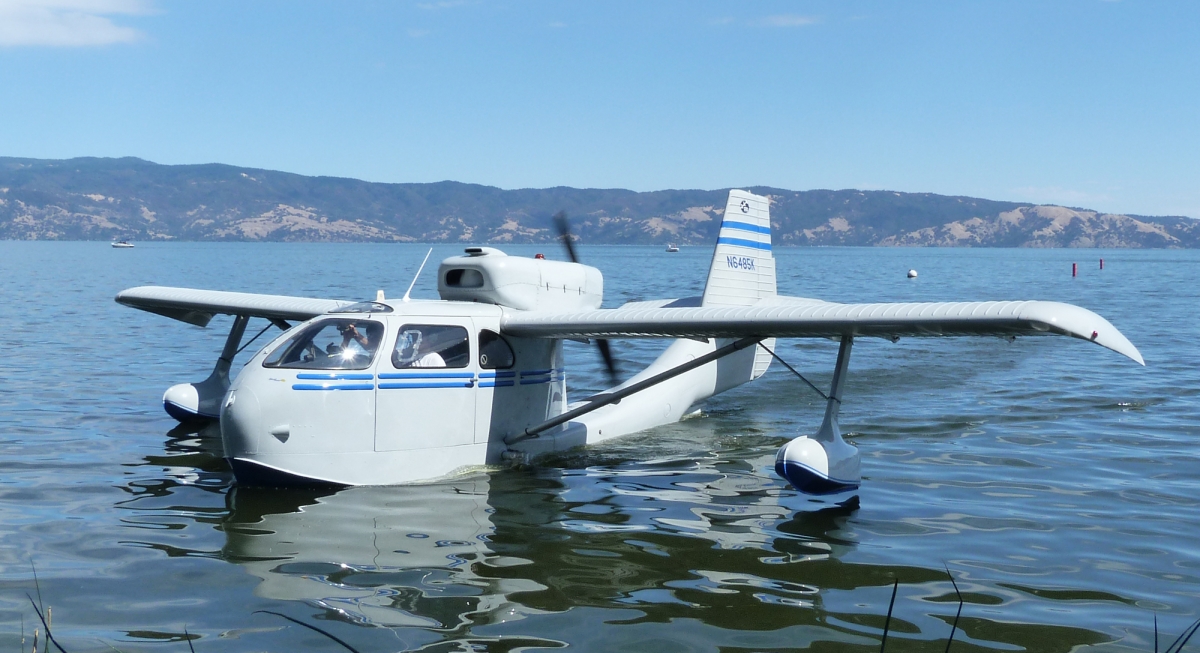

Экскурсия по самолету-амфибии Republic RC-3 SeaBee 1947г выпуска.

сегодня выложил малюсенький почти ночной облет и завтра еще немного как шаманили вибрацию. на этом пожалуй все- самолет в моем участии больше не нуждается
В ГПНТБ как то случайно попалась переводная статья про переделку этого самолета. Получился дорогой и вся фирма занялась переделкой самолета с целью снижения стоимости. Штампованные поплавки, обшивка крыла с рифтами без нервюр и т.п. Как видно успешно. Жаль не отксерил, давно было.
Корабль  , что  сказать.Эксплуатировать  дороговато  будет, стоит  осмотреть  внутренние  полости  их  состояние.
стоитосмотретьвнутренниеполостиихсостояние.
Все подозрительно в идеале. люки есть везде и осмотреть внутри можно все. Сгнила только обшивка дверей которую со слов хозяина утеплили в рф какойто ватой.
Сгнила только обшивка дверей которую со слов хозяина утеплили в рф какой-то ватой.

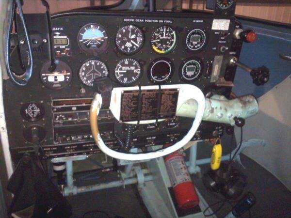

В России с ним ничего такого не делали. Весь колхоз из штатов. Правый штурвал действительно съемный, причем снимается очень легко - из середины буквы V вытаскивается толстый штифт (руками!, с пружинным фиксатором) и правый отросток вместе со штурвалом вынимается. Всё. Внутри этого отростка есть свой отдельный цепной привод. В сочленении двух механизмов конечно есть люфт, поэтому суммарный люфт на правом штурвале больше, чем на левом (естественно только по крену). Зато этот штурвал можно легко снимать для удобства входа/выхода через носовую дверь, а это самая запоминающаяся фишка этого самолёта и несомненное удобство в эксплуатации.  😉
С оценкой конструкции соглашусь, всё очень добротно. Но сколхозить что-то взамен родных "кузовных" деталей практически нереально.
Это точно. У всех, кто видит самолёт впервые, впечатление именно такое.
Очень интересная конструкция. А известны ее ЛТХ?
http://avia.pro/blog/republic-rc-3-seabee-tehnicheskie-harakteristiki-foto - вот навскидку, на русском, годичной давности
Ага, все так. А на днище есть пятнышки рядами- подозрительно похожие на точечную сварку. и это вперемешку с полукруглыми заклепками. странновато. может конечно и потайная клепка- но характерной кольцевой трещины на краске вокруг нет.
Фото кабины со снятой правой половинкой штурвальной колонки.
