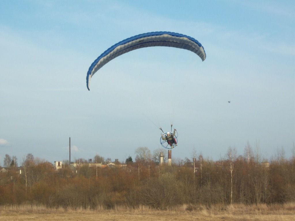

Сейчас им хорошо баллонов классных много, а я 15 лет назад летал на баллоне из полиэтиленовой трубы (а латы прямо с дельты взял)

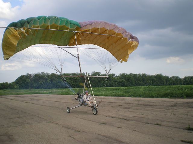

Не прошло и трёх лет !  Снова здравствуйте !       Продолжая работать в выбранном направлении , я построил вот такой аппарат . Крыло фиксируется над тележкой на жёсткой стойке , в общем то , что я хотел !  У меня вопрос , на ваш взгляд , всё ли сделано правильно ?
Да антена классная получилась, но к чему весь этот огород тем более аэрошуту.Летаю на парамоторе проблем с поднятием крыла нет даже в штиль.
KAA
Ненавижу Солидворкс!
"Сортир выше дома"(с) (В.П.Лапшин)
Напрочь убито 1 из 3 преимуществ аэрошюта-компактность и удобство в транспортировке и хранении. :eek:
AltuhovAleksey
широкий подцеп и автовывод делают это даже с простым парапланом, я так витамины широкоподцепные делаю.. и второе а зачем эта конструкция аэрошюту, он прерасно идет за телегой, в отличии от параплана где больше приходится ориентироваться на крыло.
и небезопасно это, площадь паруса у маленького швертбота метров 5-8, тут гараздо больше, даже собирать придется в более позднее время, да и резкие порывы ветра.
zakora
Сразу хочу сказать , что после первых  испытаний  ( рулёжных ) я убрал стойку , которая держала заднюю кромку купола . Так как она очень плохо влияла на центровку . Оставил только переднюю . Сейчас собираю защиту винта в виде горизонтальной сети над ним .

Похоже у человека были проблемы с поднятием купола, вот он и мучается. За три года было проще научиться поднимать купол, чем изобретать этот огород. Вся прелесть параплана в мобильности пропала.
