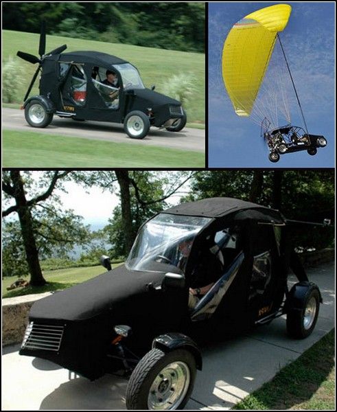

Не прошло и трёх лет !  Снова здравствуйте !       Продолжая работать в выбранном направлении , я построил вот такой аппарат . Крыло фиксируется над тележкой на жёсткой стойке , в общем то , что я хотел !  У меня вопрос , на ваш взгляд , всё ли сделано правильно ?
Агрегат на фотке ( ответ 31 )  незаменимая конструкция  при посадке на лес . Аккуратно паркуем  агрегат на деревья и получаем лесные  качели с пропеллером .

Парапланы, как известно, могут менять площадь. Обычно складывают уши, но есть и такие, которые втягивают средину. Если такую схему доработать, то можно оставить одну стойку.
А потом думать как сделать ее выдвижной при разбеге. Отличная вещь получится. ))
Корбин
Не совсем так. ))
У него при подготовке к старту тот же недостаток, что и аппаратов в этой теме. Купол уже развернут на всю площадь и находится вверху, а аппарат еще стоит. Во время ветра не взлетишь - перевернет или погнет все.
Поэтому стойку надо делать не просто телескопической, а постепенно выдвигающейся при старте. Купол при старте также должен быть втянут посредине (есть такие парапланы) почти до нуля, а во время разбега также постепенно раскрывается. При начале разбега появится скорость, куполом уже можно будет управлять и возможно удастся удержать его на положенном месте.
Раскрытие купола и выдвижение штанги должны управляться из "кабины".
(Прошу прощения за неумеренные фантазии. )) )

Я решил облегчить старт на паралете. Хочу чтобы купол  изначально находился над аппаратом, [highlight]чтобы не поднимать его с земли, рискуя сломать винт и стропы. [/highlight]
Проще и рациональнее установить  центробежную муфту на  пропеллер , а если очень страшно , что стропы и при таком варианте намотает на винт - довооружить  дисковым аварийным тормозом для мгновенной остановки  .

-надеюсь,при ветре не исытываете ?
    У меня есть возможность внизу отстёгивать канаты, которыми я поднимаю параплан. Это позволит крылу вместе с канатами отойти от стоек и лечь на землю.   Правда, этот момент ещё не испытан на практике. Первые полёты были в тихую погоду.
zakora
    Во время ветра купол уверенно держится над аппаратом, если соблюдать направление на встречный ветер и не давать тележке катиться назад.

    Да, но у меня есть ещё одна цель; построить гидропаралёт .
U-Ietchik
Летаю на паралете с 4-т Хондой(японской)
Такие игры со штангами и поддержками смертельно опасны.И падение аэромобиля тому подтверждение.Хорошо хоть живы остались.Параплан и подкосный высокоплан две большие разницы и не стоит из мягкой и подвижной по всем осям системы пытаться сделать что-то жесткое.Что получается в итоге-телега,особенно двухместная склонна к раскачке по продольной оси,особенно при взлете.При этом амплитуда раскачки верхней части этой конструкции может достигать несколько метров.Но крыло то при этом летит вперед и не раскачивается!Получается,что эта труба запросто может смять и сложить в полете переднюю кромку.Фронталка обеспечена.А если сложенное крыло еще за эти трубы зацепится,тогда вообще просто будет свободное падение до земли.Оно обратно не раскроется.Не мешайте параплану нормально лететь,такие эксперименты чреваты серьезными последствиями!

  Широкий  подцеп + автовывод решают все проблемы. Любое крыло выйдет в любой ветер и пойдет строго за телегой,  доворачивая за рога телегу строго против купола. Плюс ограничения по погоде и большое лобовое.
