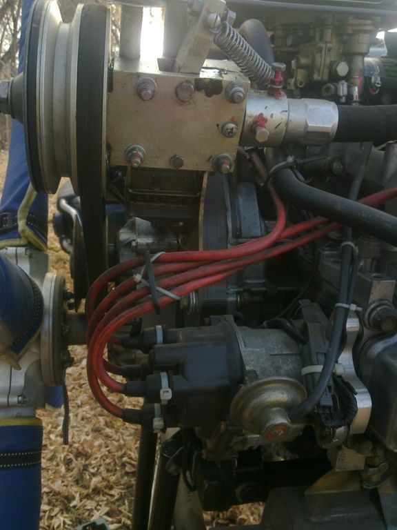

Экспериментировать с карбюраторами, можно, в принципе, сколько угодно. Сравните характеристики карбов. Я ставил К151 на EJ22. Впускной коллектор от EJ18 (моновпрыск), хотя и на родной ставят. Тяга - 280 кг. Шесть лет отлетал на нем. Потребуется, в любом случае, отслеживать состав смеси широкополосным лямбда-зондом, по режимам. И с жиклерами, возможно, придется "поиграть".

Спасибо  Gyro.  Выбор  не  велик,  будем  как  всегда  пробовать  все.  Кстати  я  видел,  что  применяют  и  восьмерочное  зажигание  с  раcпредилителем  на  доработанном  раcпредвале  у  EJ-20.  Фомин  кажется  дорабатывал.  Вот  не  могу  его  найти.

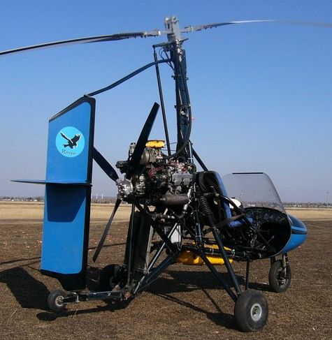

Лучше уж тогда ставить трамблер от Ниссан G15 или 16. У него встроенная катушка зажигания. доработок минимум - надежности максимум. На моем автожире Ворон-01м, стоял Субару EJ22, с карбом К151, трамблером G16. Прекрасно работал.
